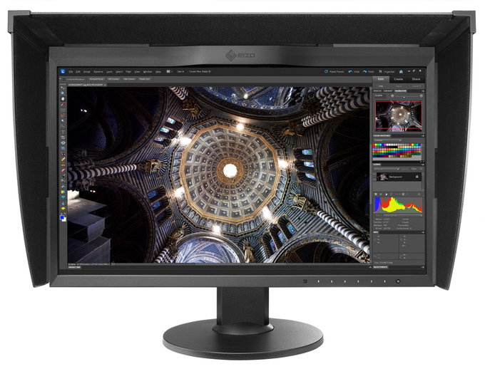

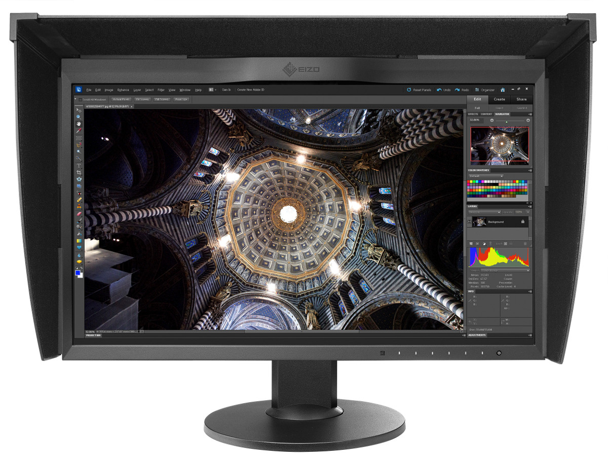

Eizo ColorEdge CG248-4K
Monitor LCD o przekątnej 23.8", rozdzielczości DCI 4K, z czujnikiem automatycznej kalibracji i symulacją wad wzroku.
Z pomocą przychodzą monitory Eizo, oferujące tryb symulacji wad wzroku. Przeprowadzana jest ona w czasie rzeczywistym dla każdego rodzaju obrazów, a umożliwiają je wybrane monitory z serii FlexScan i ColorEdge. Przełączanie się w tryb symulacji postrzegania obrazu przez osoby z zaburzeniami rozpoznawania kolorów dokonywane jest z wykorzystaniem dołączonego oprogramowania UniColor Pro.
Oprogramowanie to we współpracy z odpowiednimi monitorami aktywuje sprzętową modyfikację sygnału, co jest istotne z dwóch powodów. Po pierwsze: wymuszanie przekształcenia w komputerze może być w niektórych przypadkach obciążające czasowo, po drugie – co ważniejsze – nie modyfikuje danych, a co za tym idzie nie degraduje zakresu sygnału przekazywanego do monitora; nie tracimy tym samym informacji o przejściach tonalnych.
Specjalnie zaprojektowany przez Eizo dedykowany procesor obrazu znajdujący się w monitorze wykonuje całą pracę związaną z konwersją sygnału w czasie rzeczywistym. Dzięki temu nie tylko statyczne obrazy, ale także materiał filmowy czy nawet gra komputerowa są w odpowiedni sposób prezentowane.
Oprogramowanie UniColor Pro dostępne jest na platformy Windows (od wersji 7) oraz OS X (10.3.9 i nowsze) i pozwala na przełączenie między obrazem oryginalnym, symulacją protanopii, deuteranopii oraz tritanopii. Dodatkowo umożliwia ono przechwycenie obrazu w zmodyfikowanej formie w celu porównania po jego wydrukowaniu.

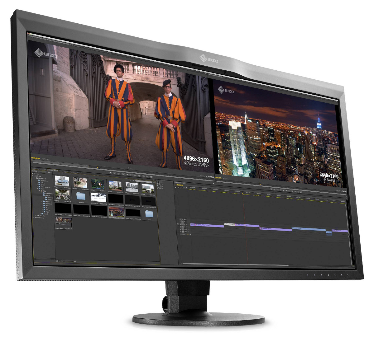

Na zakończenie należy podkreślić, że Eizo ściśle współpracuje z japońską organizacją CUDO (Color Universal Design Organization), przeprowadzając eksperymenty przy udziale osób z dichromatyzmem, by jak najlepiej zdefiniować zdolność identyfikacji trudno odróżnialnych odcieni kolorów. Tym samym tę innowacyjną funkcjonalność, jaką oferuje Eizo – choć nie można brać pod uwagę nasilenia wady u konkretnych osób – przez zastosowane specjalizowanych algorytmów zaszytych w układach ASIC, należy postrzegać jako bardziej emulację niż symulację.
Monitor dla fotografa - część II : patrzeć i widzieć - Dichromatyzm a projektowanie
Eizo ColorEdge CG318-4K
Monitor LCD o przekątnej 31.1", rozdzielczości DCI 4K, wbudowanym czujnikiem automatycznej kalibracji i symulacją wad wzroku.
