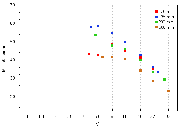

Nikon Nikkor AF-P DX 70-300 mm f/4.5-6.3G ED VR - Rozdzielczość obrazu
Ranking ogniskowych jest bardzo podobny jak w centrum kadru. Znowu najlepiej wypada ogniskowa 135 mm i do niej trudno mieć jakiekolwiek zastrzeżenia. Przy 200 mm wyniki są trochę niższe, ale obiektyw zachowuje się rozsądnie nawet na maksymalnym otworze względnym. Na 70 mm to rozsądne zachowanie osiągniemy dopiero po przymknięciu przysłony, natomiast na maksymalnym otworze względnym mamy osiągi na granicy poziomu przyzwoitości. Ciut poniżej tego poziomu wypada ogniskowa 300 mm, ale po niej nie spodziewaliśmy się fajerwerków.
Podsumowując i biorąc pod uwagę cenę testowanego obiektywu, nie mamy prawie żadnych powodów do narzekań. Oczywiście, chciałoby się choć odrobinę lepszych wyników na 300 mm, ale warto pamiętać, że jeszcze 10 lat temu wyższej klasy obiektywy 70–300 mm miały problemy, aby na maksymalnej ogniskowej i maksymalnie otwartej przysłonie dawać obraz dobrej jakości. Tutaj, bardzo przyzwoite osiągi dostajemy w bardzo przystępnej cenie i chyba każdy amator, który zdecyduje się na poszerzenie swojego zestawu o ten obiektyw, będzie zadowolony z dokonanego wyboru.

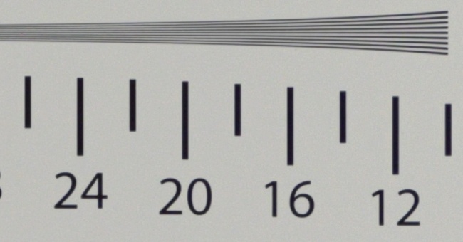

Na zakończenie tej części testu tradycyjnie prezentujemy wycinki zdjęć naszej tablicy do testowania rozdzielczości pobrane z plików JPEG.
Nikon D500, JPEG, 135 mm, f/5.6
Nikon D500, JPEG, 300 mm, f/6.3
