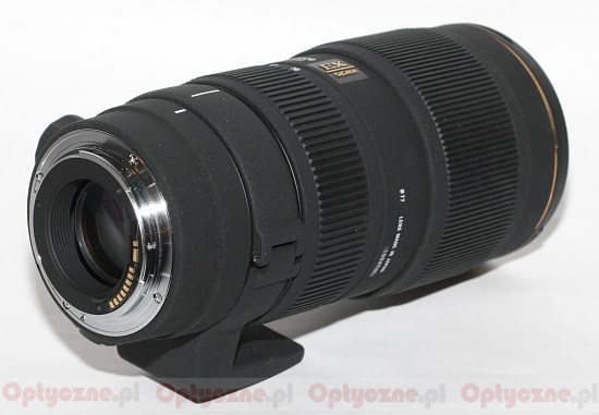

Jak przystało na najlepszą serię Sigmy, oznaczoną symbolem EX, obiektyw sprawia dość pancerne i wyjątkowo solidne wrażenie. Jakość zastosowanych materiałów jest najwyższej klasy. Nie bez znaczenia jest fakt użycia metalowego gwintu (nie wyobrażamy sobie innego przy sprzęcie tej wagi), wyposażenia obiektywu w wbudowany łącznik statywowy (gadżet za którego zakup posiadacze Canona 70-200 mm f/4L muszą słono dopłacić) oraz zastosowania konstrukcji, w której wszystkie zmiany ogniskowej i ustawianie ostrości mają miejsce wewnątrz solidnej budowy. Jeśli do tego dołożymy dwa bardzo wygodne i pozwalające na precyzyjne ruchy pierścienie służące do zmiany ogniskowej i manualnego ustawiania ostrości oraz komfortową pracę wszystkich elementów, dostaniemy obraz, któremu praktycznie nic nie można zarzucić.

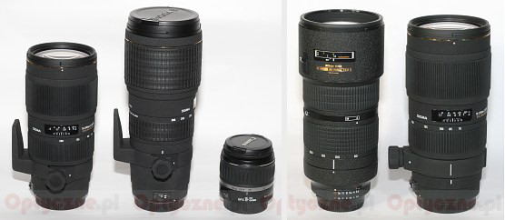

Powyższe zdjęcie pokazuje nam porównanie gabarytów różnych instrumentów. Od lewej mamy więc testowaną Sigmę 70-200 f/2.8, potem Sigmę 100-300 f/4 i kitowego Canona EF 18-55 mm. Dalej, niejako na drugim panelu z inną skalą zdjęcia, Nikkora 80-200 f/2.8 i znów testowaną Sigmę 70-200 f/2.8.
