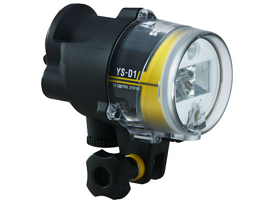

Sea & Sea YS-D1 to nowa lampa błyskowa w ofercie amerykańskiego producenta akcesoriów do fotografii podwodnej. Produkt jest w stanie pracować na głębokości 100 m, a na powierzchni wyróżnia się liczbą przewodnią 32. Lampa oferuje tryb DS-TTL II, Slave TTL i Slave manual.
Poniżej prezentujemy zdjęcia oraz najważniejsze cechy nowego produktu:
Sea & Sea YS-D1
- liczba przewodnia na powierzchni (ISO 100/m): 32, 24 z dyfuzorem 100 i 20 z dyfuzorem 120,
- szerokość wiązki: 80°×80° (bez dyfuzora), 100°×100°(z dyfuzorem 100), 120°×120° (z dyfuzorem 120),
- zasilanie: 4×AA: 6V lub 4×Ni-MH: 4.8 V,
- liczba błysków: AA: 150; Ni-MH: 250,
- czas ładowania: AA: 2.8 s, Ni-MH: 1.9 s,
- temperatura barwowa: 5600K,
- wodoodporność: do 100 m,
- wymiary: 87×135×111 mm,
- waga: 650 g (bez baterii),
- waga pod wodą: 5 g,
- tryby pracy: DS-TTL II, Slave TTL i Slave manual,
- kompensacja błysku w trybie DS-TTL II : −1.5 EV, −1 EV, −0.7 EV, −0.3 EV, +0.3 EV, +0.7 EV, +1 EV, +1.5 EV,
- kontrola błysku w trybie manualnym: 11 kroków (liczba przewodnia: 1/1.4/2/2.8/4/5.6/8/11/16/22/32),
- kontrola przedbłysku,
- automatyczne wyłączanie,
- synchronizacja: 5-pinowy przewód N, światłowód (L-type),
- zawór zmniejszenia ciśnienia,
- lampka celownicza LED,
- mocowanie YS lub kulowe,
- dostępność: marzec 2012 r.,
- cena: 750 USD.
