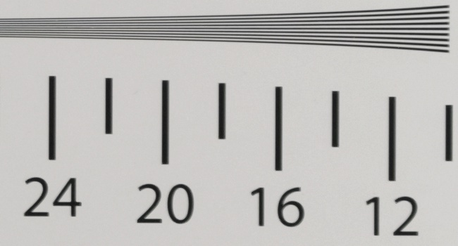

Fujifilm X-T2, JPEG, 12 mm, f/2.8
Fujifilm Fujinon XF 8-16 mm f/2.8 R LM WR - Rozdzielczość obrazu

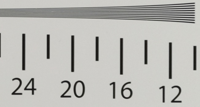

Fujifilm X-T2, JPEG, 16 mm, f/4.0
