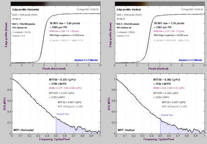

Maksymalne wyniki, zmierzone na podstawie plików JPEG, zbliżają się do 3000 LW/PH, a zatem utrzymują się na podobnym poziomie jak w X-T30. Nieco wyższe osiągi zanotowaliśmy w przypadku Sony A6400. Tutaj, na ostateczne rezultaty bardzo istotny wpływ ma wyostrzanie. Jak pokazują nasze testy, to jest obecne zarówno w aparacie Sony, jak i Fujifilm. Spójrzmy na poniższe wykresy, wygenerowane w programie Imatest, na podstawie przykładowego pliku z X-E4.
Fujifilm X-E4 - Rozdzielczość
Widoczne na górnych wykresach lokalne maksimum, choć niewielkie, jest dostrzegalne, a wykresy funkcji MTF mają zauważalne wybrzuszenie. Sama funkcja nie przyjmuje wartości większych od 1, co oznacza, że wyostrzanie jest obecne, lecz niezbyt silne.
