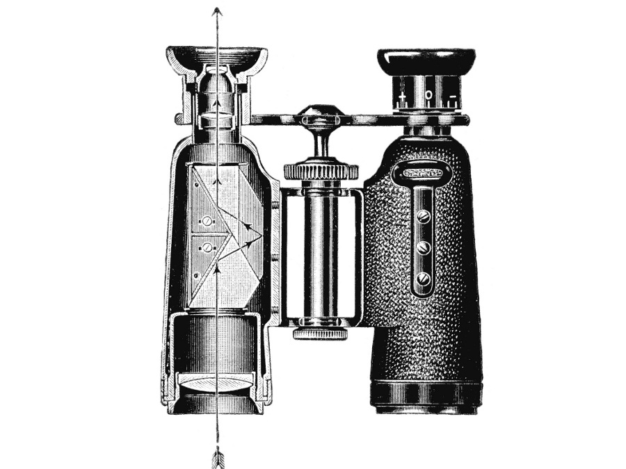

Lornetka Hensoldt Dialyt z 1905 roku.

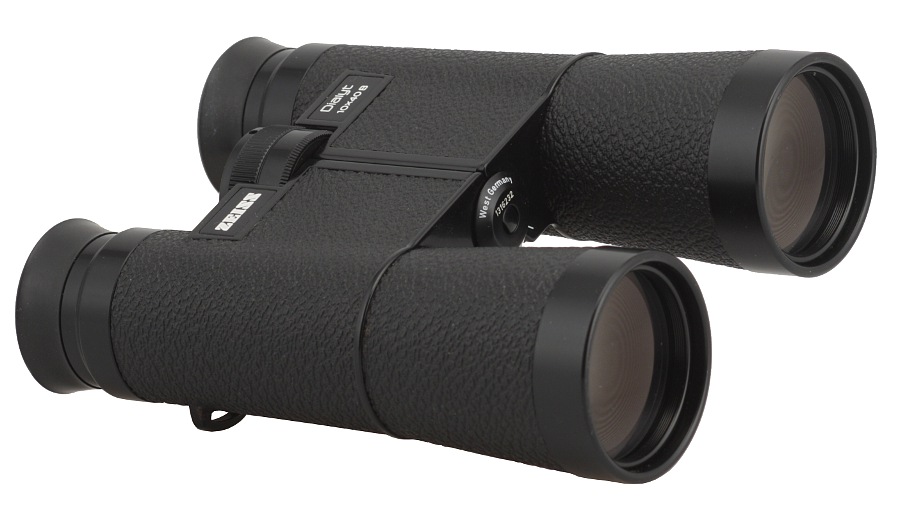

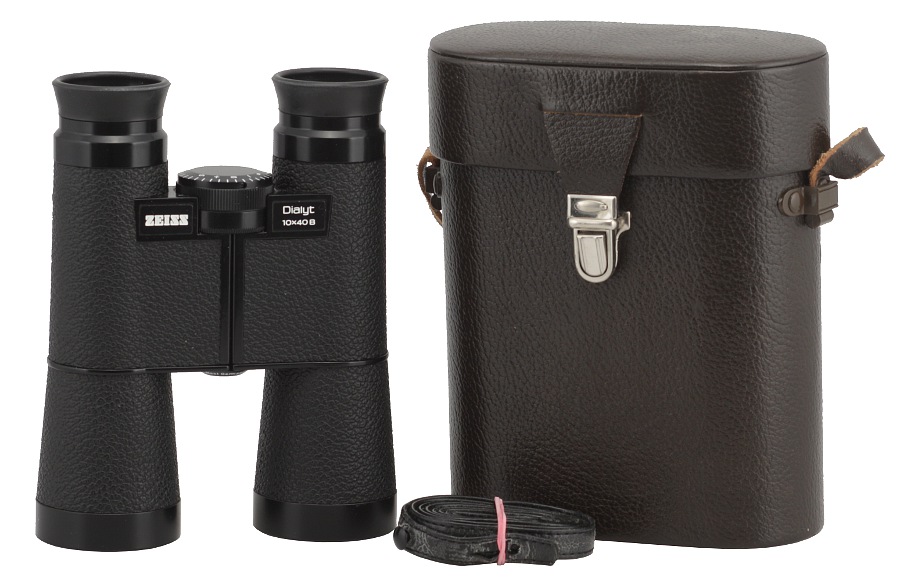

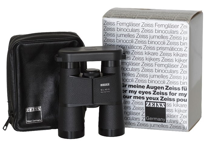

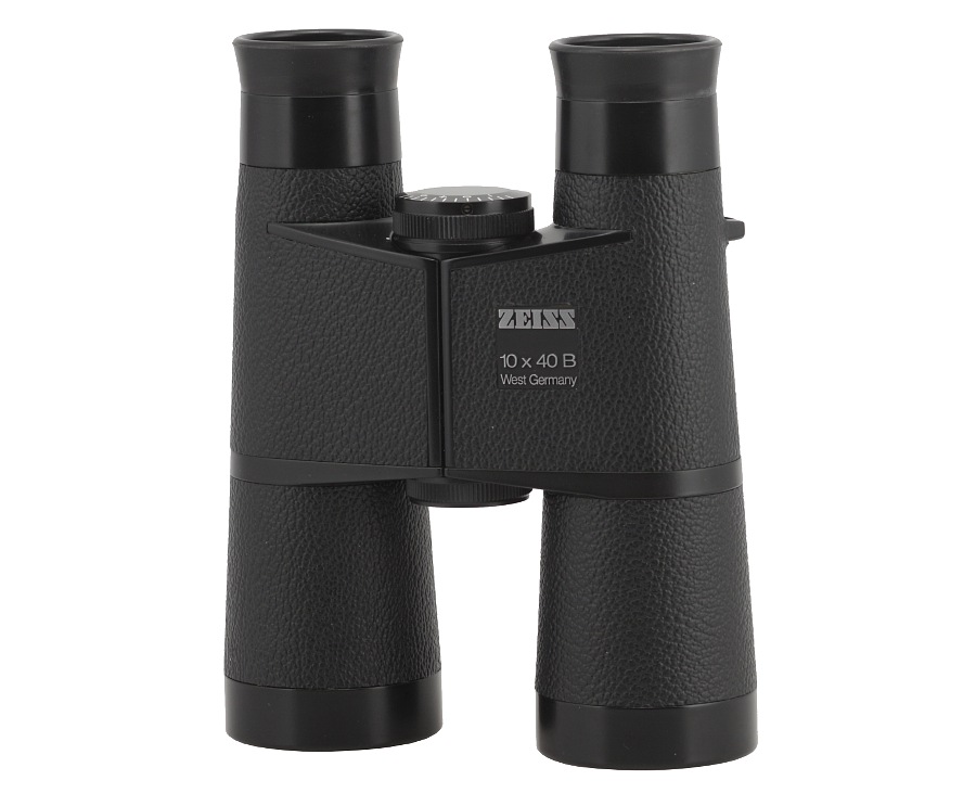

Carl Zeiss Dialyt 10x40 B - egzemplarz z początku lat 70-tych XX wieku.
Jak na ówczesne czasy, była to świetna konstrukcja. Przede wszystkim lekka i poręczna, co więcej o bardzo dobrym polu widzenia wynoszącym 6.3 stopnia. Oznaczało to, że przy powiększeniu 10 razy, pole własne okularów wynosiło aż 63 stopnie. To był wyraźny krok w przód w stosunku do innych Dialytów. Modele 8x30 B miały przecież okulary o polach 55 i 59 stopni, a 8x56 tylko 50 stopni. Co więcej, to duże pole nie odbiło się mocno na odstępie źrenicy, który wynosił aż 15 mm, co powodowało, że lornetkę mogły używać nawet osoby noszące okulary.

Na konstrukcję optyczną Dialyta 10x40 B składał się klasyczny achromatyczny obiektyw (klejony dublet), pryzmaty Schmidta-Pechana oraz 5-elementowy okular. Chociaż lornetka miała centralne ogniskowanie, nie posiadała soczewki ogniskującej znanej ze współczesnych instrumentów, lecz ustawianie ostrości odbywało się przez ruch całej celi z obiektywem.

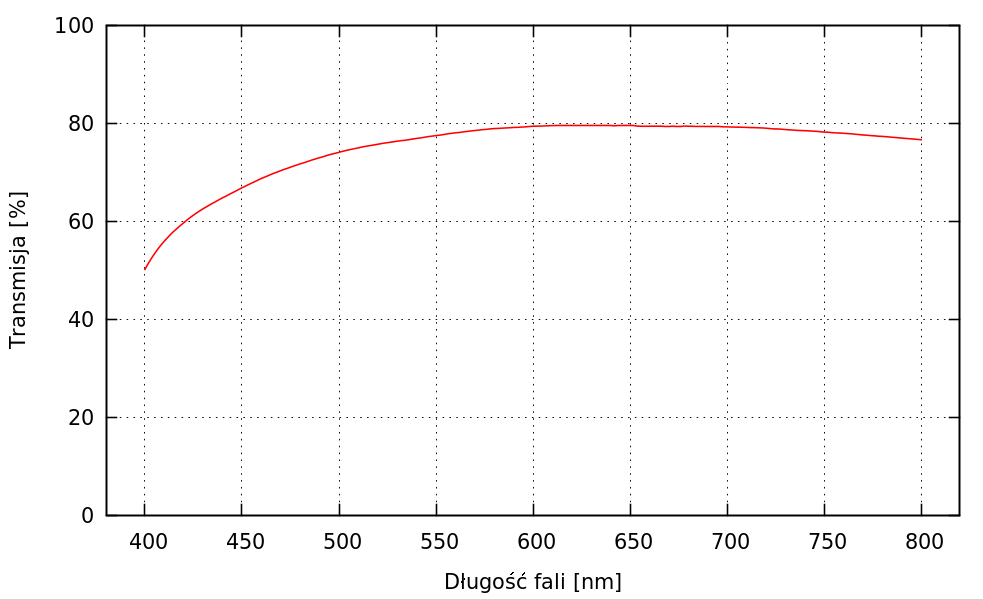

Lornetki Zeiss 10x40 - od historii do współczesności cz. I - Historyczne modele 10x40 i 10x42
Transmisja lornetki Zeiss Dialyt 10x40 B.
Mamy dość płaski wykres w zakresie długości fali od 550 do 800 nm, gdzie wartości docierają maksymalnie do okolic prawie 80%. Taki poziom nie dziwi. Bez wysokiej klasy powłok dielektrycznych na pryzmatach i z prostymi powłokami jednowarstwowymi na soczewkach, trudno "wyciągnąć" więcej.

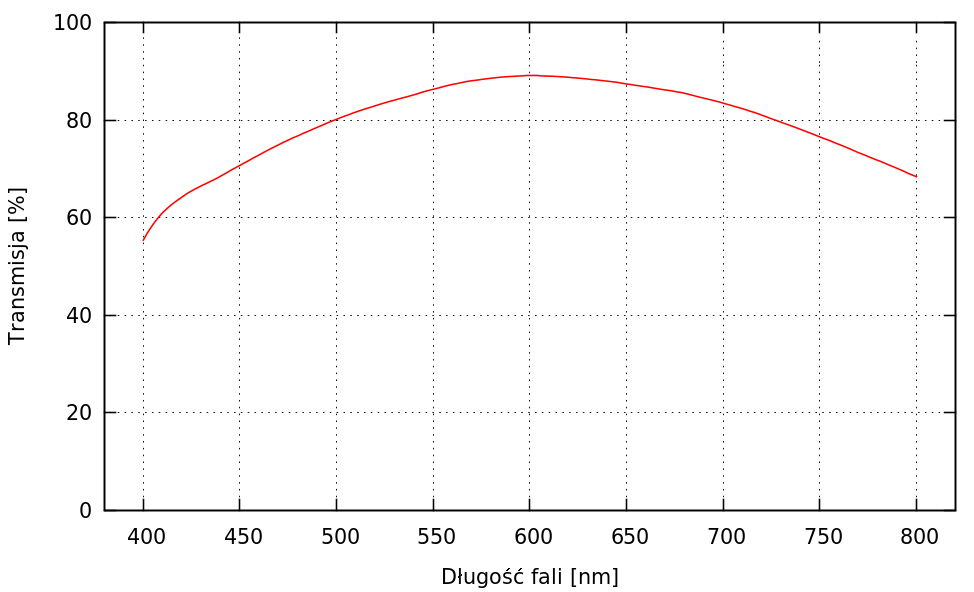

Także dla tego modelu udało nam się zmierzyć transmisję. Jej wykres prezentujemy poniżej.
Transmisja lornetki Zeiss Dialyt 10x40 B T* P*.
Tym razem wynik jest wyższy niż niespełna 80%, które zostały zmierzone dla poprzednika. Transmisja dla okolic długości fali 600 nm sięga prawie 90%. Co ciekawe, odwzorowanie kolorów w nowszym modelu wyda się ciut grosze niż w przypadku lornetki ze starszymi powłokami.

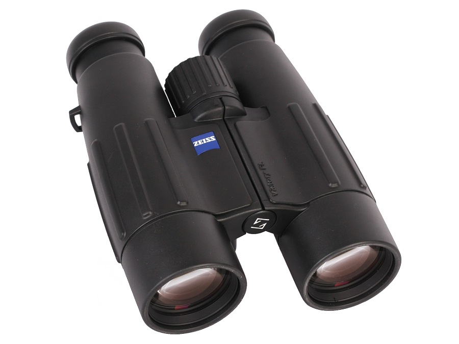

Carl Zeiss Victory 10x40 B T* produkowany na samym początku XXI wieku.

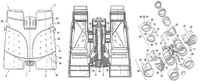

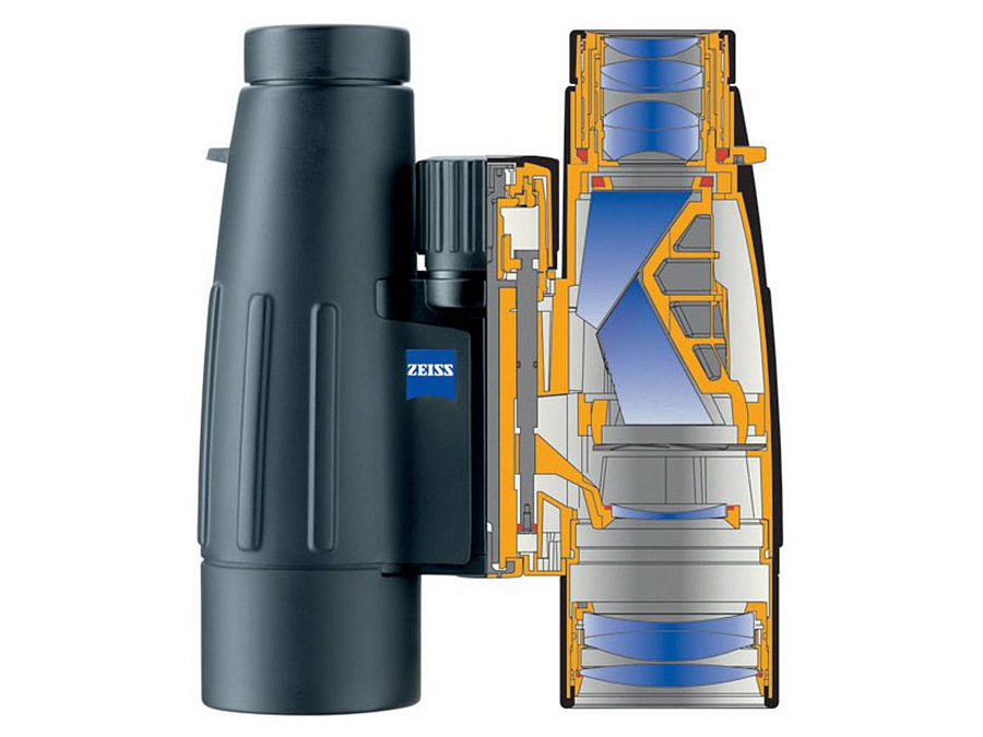

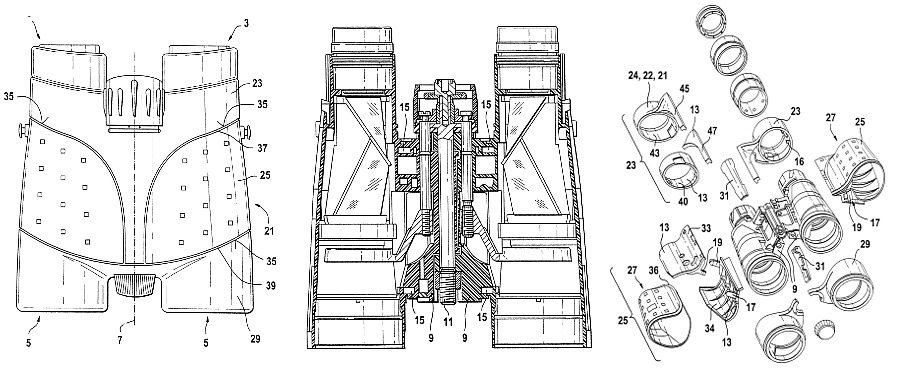

Obudowa lornetki Carl Zeiss Victory 10x40 B T* z wniosku patentowego nr US6499594B1 firmy Zeiss z 1999 roku.
Nowa lornetka nie zdobywa jednak takiej popularności jak Dialyt. Pomimo skomplikowanej obudowy obiektywu, użytkownicy skarżą się na zbyt wysoki poziom aberracji chromatycznej i słabą pracę pod ostre światło. Pewne zastrzeżenia pojawiają się także odnośnie obudowy, do której Zeiss wprowadza nawet lekkie modyfikacje.

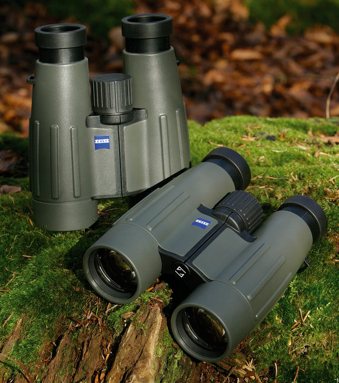

Lornetka Carl Zeiss Victory 10x42 FL T* zadebiutowała w lutym 2004 roku.
W lutym 2004 roku światło dzienne ujrzała zupełnie nowa seria lornetek o nazwie Victory T* FL, która obejmowała trzy modele o parametrach 7x42, 8x42 i 10x42. O tym, że mamy do czynienia z instrumentami o klasę wyższymi od poprzednich modeli Victory 8x40 i 10x40 świadczyła cena. Sugerowana cena detaliczna Victory 10x40 B T*, w momencie premiery, sięgała 1200 USD. W późniejszym okresie można było go jednak kupić za 925-950 USD. Model Carl Zeiss Victory 10x42 T* FL trafił do sklepów w sugerowanej cenie aż 1930 USD czyli był praktycznie dwa razy droższy od poprzednika!

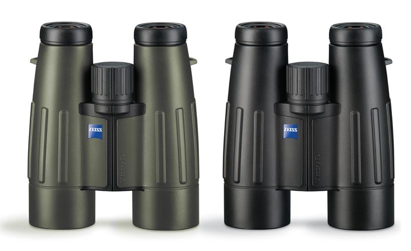

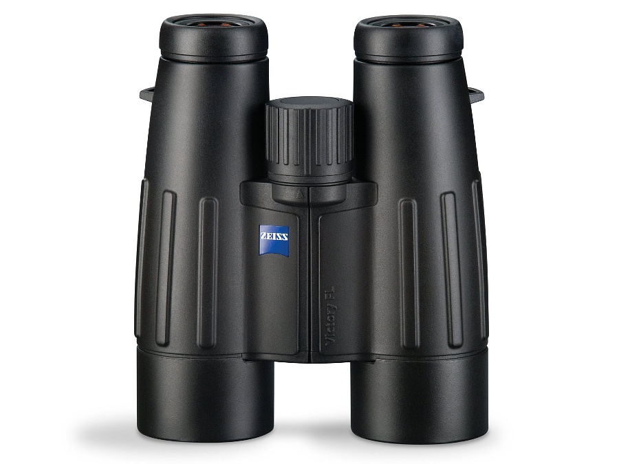

Lornetki Carl Zeiss Victory FL T* w zielonej wersji kolorystycznej.
Oczywiście na wszystkich granicach powietrze-szkło zastosowano wysokiej klasy powłoki wielowarstwowe T*, a na pryzmatach powłoki fazowe P*. Od 2007 lornetki zyskały jeszcze warstwy hydrofobowe LotuTec, których zadaniem jest ułatwienie czyszczenia zewnętrznych elementów optycznych.

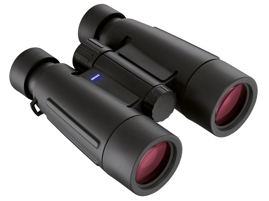

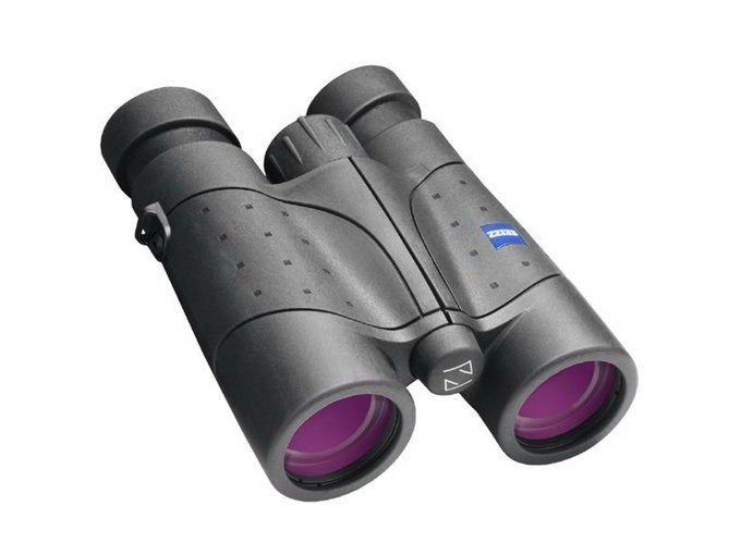

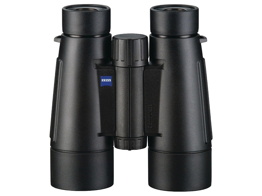

Lornetka Carl Zeiss Conquest 10x40 T* produkowana w latach 2005-2012.
W marcu 2005 seria Conquest powiększyła się o dwie kolejne lornetki o parametrach 8x40 i 10x40. W przeciwieństwie do modeli 30 i 45 mm, w których zastosowano pryzmaty Schmidta-Pechana, lornetki o obiektywach 40 mm miały lepsze pryzmaty Abbe-Koeniga. Pomimo tego Conquesty kosztowały około połowy ceny odpowiadających im modeli Victory FL. Wiązało się to jednak z większą wagą, prostszą konstrukcją optyczną (klasyczny achromat w obiektywie), mniejszym polem widzenia (przykładowo Conquest 10x40 miał pole 6.0 stopnia, czyli 0.3 stopnia mniejsze od Victory FL) i trochę mniej odporną obudową (zakres temperatur -20 do +55 stopni C). Różniło się też miejsce produkcji - Victory FL były produkowane w Niemczech, a Conquesty na Węgrzech.

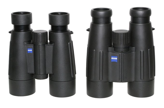

Lornetki Carl Zeiss Conquest 10x40 T* i Carl Zeiss Victory 10x42 FL T*.
