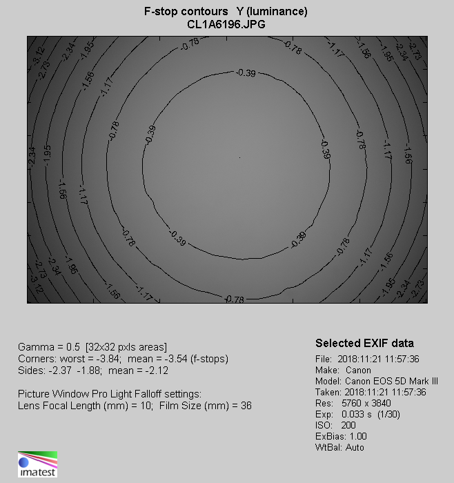

Połączenie umiarkowanych rozmiarów, dobrego jak na tę ogniskową światła oraz ogromnego kąta widzenia zebrało swoje żniwo. Na maksymalnym otworze względnym winietowanie sięga monstrualnego poziomu aż 71% (−3.54 EV). To jeden z najwyższych wyników odnotowanych w historii naszych testów. Po przejściu do przysłony f/4.0 spada ono do wciąż bardzo dużego poziomu 54% (−2.24 EV). Wadę tę wciąż zauważymy na f/5.6, gdzie sięga ona 33% (−1.15 EV). Na f/8.0 uzyskaliśmy wynik 27% (−0.93 EV), a dalsze przymykanie przysłony nie daje już mierzalnego wpływu na poziom omawianej wady.
Canon 5D III, JPEG, f/2.8
