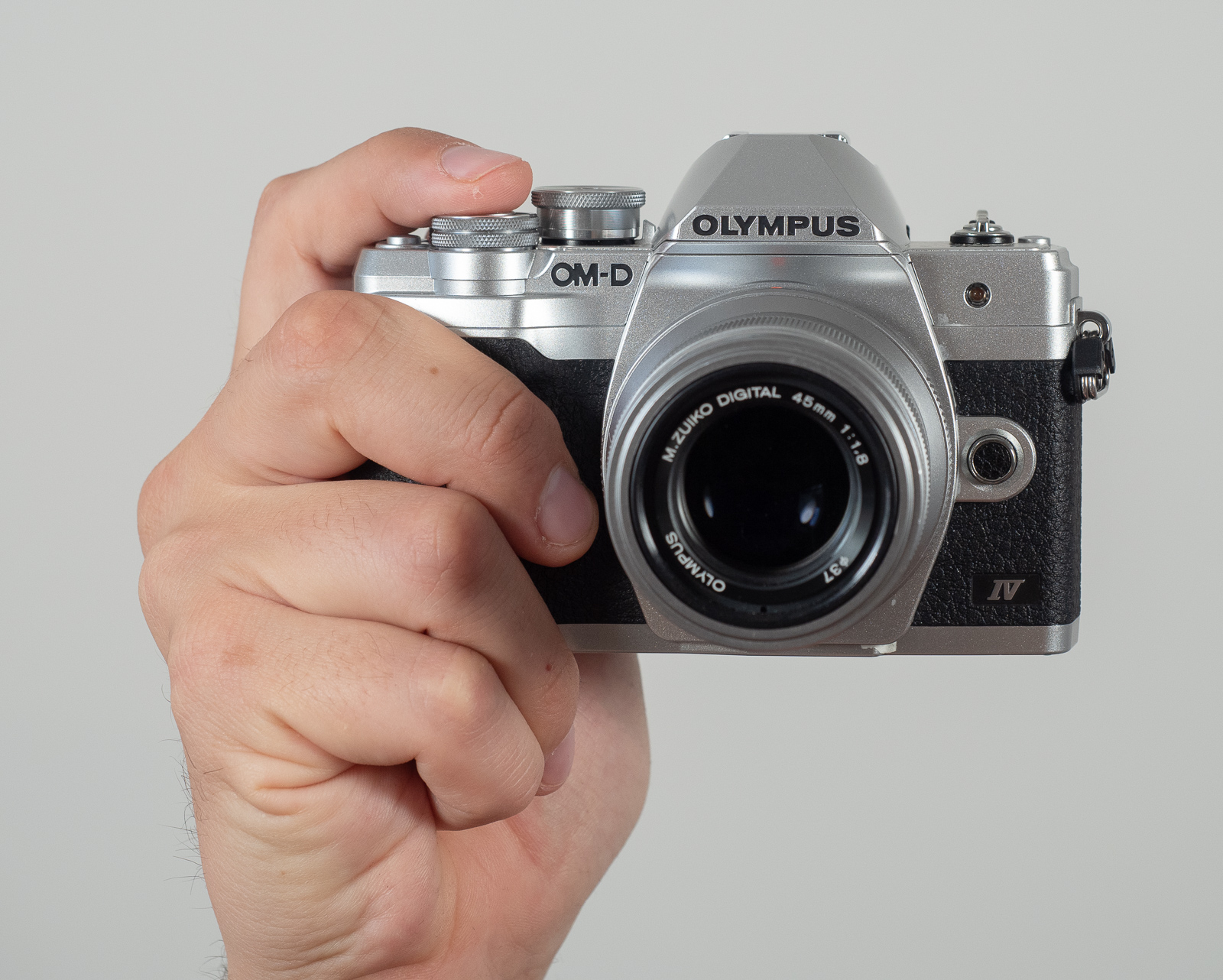

E-M10 Mark IV jest dość małym aparatem i trudno oczekiwać od niego wzorowej ergonomii. Niemniej, w miarę wyraźnie zaznaczona i wyprofilowana rękojeść pozwala dość wygodnie ułożyć na niej palce i całkiem pewnie trzymać urządzenie. Przyczynia się do tego także solidna gumowa wypustka na tylnej ściance, na której można śmiało oprzeć kciuk. Niestety, tym razem producent nie przewidział dodatkowego akcesorium w postaci uchwytu zwiększającego rękojeść.
Zestaw elementów sterujących dobrze współgra z kompaktowym korpusem. Przycisków do obsługi w zasadzie nie brakuje, docenić należy przede wszystkim obecność dwóch pokręteł sterujących – co nie zmieniło się od pierwszej generacji modelu E-M10. Pole do poprawy istnieje natomiast w kwestii mapowania przycisków. Mamy tylko trzy guziki, które na to pozwalają, a lista dostępnych opcji jest dość krótka. Nie możemy przypisać np. czułości ISO pod konkretny guzik.

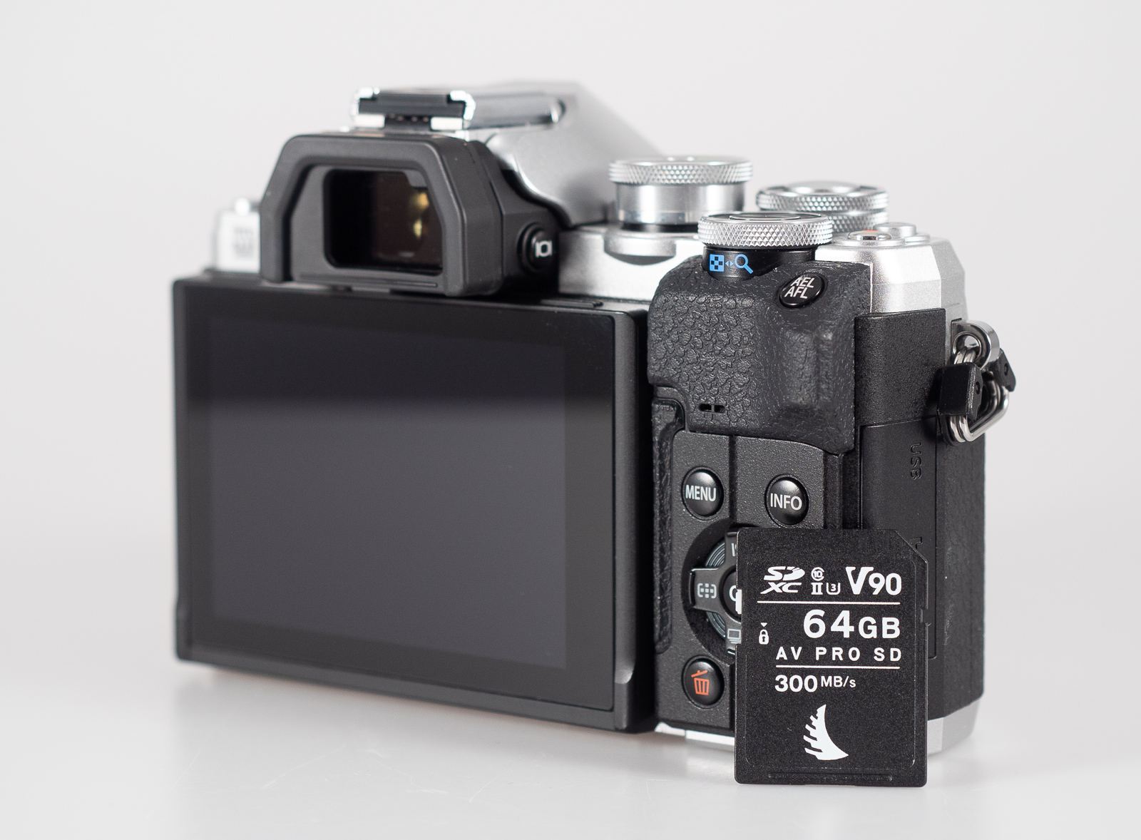

Test zdjęć seryjnych wykonaliśmy z kartą Angelbird AV PRO 64 GB SDXC UHS-II V90, przy czułości wynoszącej 1600 ISO i czasie migawki ustawionym na 1/1000 sekundy. Zdjęcia w RAW zajmowały 23 MB, a pliki JPEG LARGE SUPER FINE o rozdzielczości 5184×3888 pikseli około 13 MB.

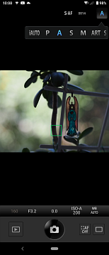

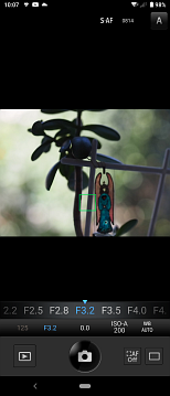

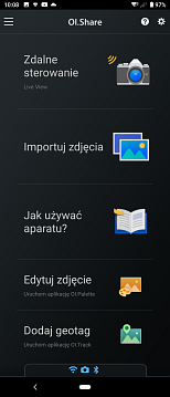

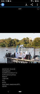

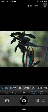

W E-M10 Mark IV nie mogło oczywiście zabraknąć bezprzewodowego interfejsu Wi-Fi. Umożliwia on między innymi połączenie aparatu ze smartfonem lub tabletem. W tym celu wystarczy uruchomić na urządzeniu mobilnym aplikację OLYMPUS Image Share (dostępną pod iOS i Android) i zeskanować kod QR wyświetlony na ekranie aparatu.
Aplikacja OLYMPUS Image Share umożliwia nam zdalne wykonywanie zdjęć i nagrywanie filmów, łatwy wybór fotografii, którymi chcemy dzielić się w sieci, a także geotagowanie zdjęć, przy wykorzystaniu GPS ze smartfona lub tabletu połączonego z aparatem. Aby się z nią połączyć, wystarczy uruchomić na urządzeniu mobilnym aplikację i zeskanować kod QR widoczny na ekranie aparatu. Aparat łącząc się z aplikacją mobilną korzysta nie tylko z tego modułu, ale i wspomaga się Bluetoothem. Program pozwala także na zdalne nagrywanie filmów. W testowanym aparacie zabrakło niestety obsługi NFC.

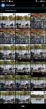

Przy kopiowaniu zdjęć na urządzenie mobilne warto zwrócić uwagę na opcję zapisu RAW-ów. Widoczność tych plików w sekcji importu jest jednak domyślnie wyłączona, dlatego należy wcześniej ją aktywować w ustawieniach. Łączność Bluetooth można także wykorzystać do automatycznego importu na smartfon wcześniej wybranych zdjęć w aparacie, co następuje po wyłączeniu zasilania. Wcześniej jednak należy wybrać odpowiednią opcję w menu E-M10 („tryb gotowości”).
Olympus OM-D E-M10 Mark IV - Użytkowanie i ergonomia Olympus OM-D E-M10 Mark IV - Użytkowanie i ergonomia Olympus OM-D E-M10 Mark IV - Użytkowanie i ergonomia Olympus OM-D E-M10 Mark IV - Użytkowanie i ergonomia
Sama aplikacja działa stabilnie i jest całkiem intuicyjna w obsłudze, choć brakowało nam opcji zmiany formatu zapisywanego pliku. Poza tym, jej możliwości są całkiem bogate, warto zatem przejrzeć ustawienia aplikacji. Dobre wrażenie robi bardzo szybka reakcja aparatu na dotknięcie ekranowego przycisku migawki na smartfonie.
Łączenie aparatu ze smartfonem mogłoby odbywać się nieco szybciej, trwa bowiem zazwyczaj 20–25 sekund. Nie zauważyliśmy natomiast problemów ze stabilnością połączenia.

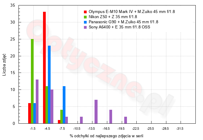

Skuteczność automatycznego ustawiania ostrości sprawdziliśmy jak zawsze, wykonując serię 40 zdjęć i mierząc na nich rozdzielczość. W efekcie przeanalizować możemy procentowe wartości odchyłek od najlepszego pomiaru MTF50 całej w serii, co przedstawione zostało na poniższym histogramie. Zdjęcia wykonane zostały obiektywem M.Zuiko Digital 45 mm f/1.8, przy przysłonie ustawionej na f/2.8, a przed każdym zdjęciem obiektyw był przeogniskowany.
Mimo, że E-M10 Mark IV wypada nieco słabiej od konkurentów (szczególnie Nikona), celność systemu AF stoi na dobrym poziomie. W pierwszych dwóch przedziałach odchyłek zmieściło się ponad 3/4 zdjęć, a to korzystny wynik. Spójrzmy teraz, jak AF poradził sobie w świetle żarowym.

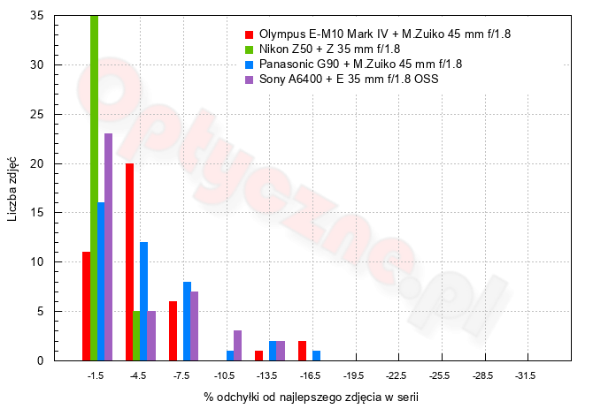

Przy lampach 3000 K mamy mniej trafień w punkt, natomiast najwyższa zanotowana odchyłka to tylko 8%. Znów najwyższą celnością w obrębie powyższego zestawienia może się pochwalić Nikon Z50. W obu typach oświetlenia widać też, że w przypadku E-M10 Mark IV najliczniejszy jest drugi, a nie pierwszy przedział odchyłek.
