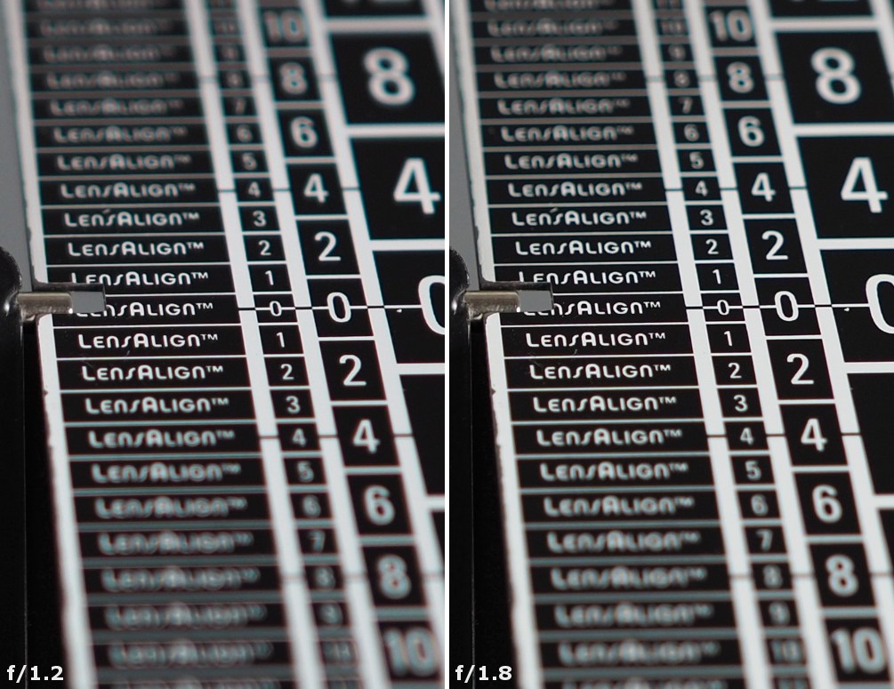

Jasne obiektywy szerokokątne potrafią mieć poważne problemy z korygowaniem podłużnej aberracji chromatycznej. Takich poważnych problemów nie ma testowany Olympus 1.2/17. Nie znaczy to jednak, że aberracja ta jest korygowana idealnie. Lekkie zabarwienie obrazów pozaogniskowych, szczególnie na f/1.2, daje się dojrzeć, ale nie jest to problem duży czy nawet średni. Nie mamy więc tutaj większych zastrzeżeń.
Olympus M.Zuiko Digital ED 17 mm f/1.2 PRO - Aberracja chromatyczna i sferyczna

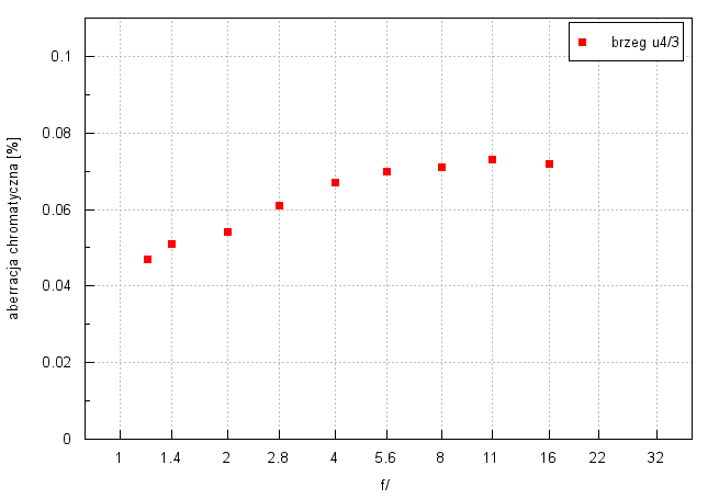

Wykres poprzecznej aberracji chromatycznej w zależności od wartości przysłony jest przedstawiony na poniższym rysunku.
Widzimy tutaj lekki wzrost omawianej wady od niespełna 0.05% dla maksymalnego otworu względnego do lekko ponad 0.07% dla przedziału przysłon od f/5.6 do f/16. Cały ten zakres wyników mieści się w poziomie, który określamy mianem małego. Śmiało można więc napisać, że M.Zuiko Digital ED 17 mm f/1.2 PRO nie ma problemów z korygowaniem poprzecznej aberracji chromatycznej.

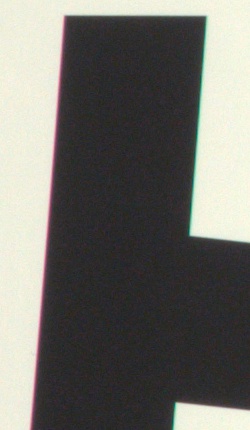

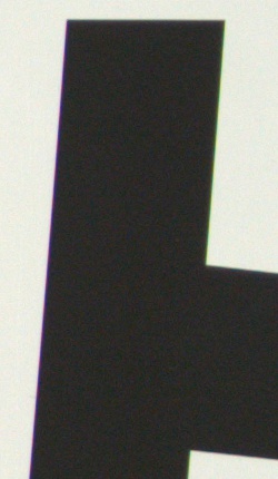

Olympus E-M5 II, RAW, f/1.2 Olympus E-M5 II, RAW, f/11.0
