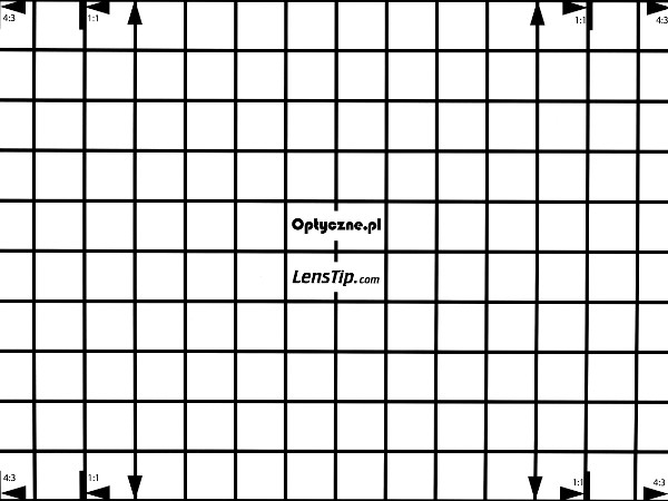

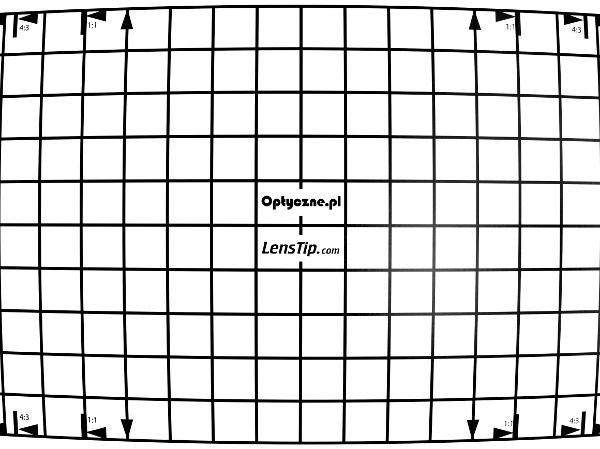

Firma Olympus, w zależności od obiektywu, stosuje różne podejścia do kwestii korygowania dystorsji. Dla teleobiektywów o umiarkowanej ogniskowej, gdzie łatwo tę wadę skorygować przy pomocy optyki, rzadko ucieka się do intensywnej pomocy oprogramowania. W przypadku szerokokątnego modelu, jakim niewątpliwie jest Olympus M.Zuiko Digital ED 17 mm f/1.2 PRO, zdecydowano się na inną taktykę. Na plikach JPEG dystorsja jest praktycznie nieobecna i wynosi +0.15%. Tak niski wynik sugeruje, że wspomagano się tutaj oprogramowaniem aparatu. Rzut okiem na pliki RAW pokazuje prawdziwy obraz dystorsji dawanej przez optykę. Mamy bowiem tutaj do czynienia z całkiem sporą wadą beczkową o wartości −3.46%.
Olympus E-M5 II, 17 mm, JPEG
Olympus M.Zuiko Digital ED 17 mm f/1.2 PRO - Dystorsja
Olympus E-M5 II, 17 mm, RAW
