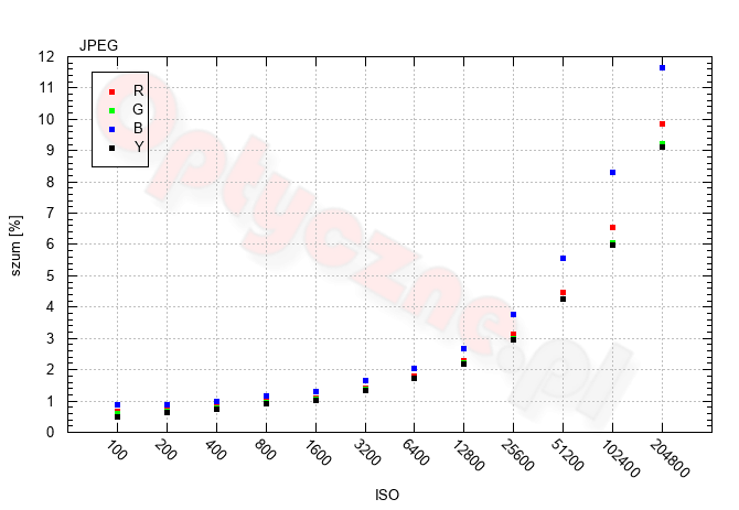

Na początku tego rozdziału prezentujemy wyniki pomiaru poziomu szumu na zdjęciach tablicy Kodaka Q-14, zapisanych w formacie JPEG. Na poniższym wykresie nie widać szczególnych załamań, ani wyraźnych różnic od wykładniczego kształtu krzywych. Dla przeważającego zakresu ISO, składowe R, G i Y przyjmują jednak porównywalne wartości. Widać zatem, że JPEG-i nie są wolne od odszumiania, aczkolwiek nie jest ono szczególnie intensywne.

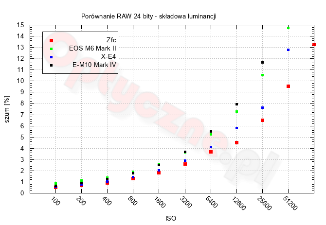

Spójrzmy teraz na poniższy wykres, który prezentuje porównanie składowej luminancji dla Zfc, M6 Mark II, X-E4 oraz E-M10 Mark IV.

W całym zakresie czułości, bezlusterkowiec Nikona generuje najniższy szum na tle konkurentów. Niemniej ze względu na wspomniane wyżej załamanie w Zfc ograniczymy nasz obszar zainteresowania do ISO 6400 włącznie. Dla tej nastawy, góruje on nad X-E4 o ok. 1/3 EV. Większą różnicę widać względem E-M10 Mark IV oraz M6 Mark II – wynosi ona ok. 1 EV.
