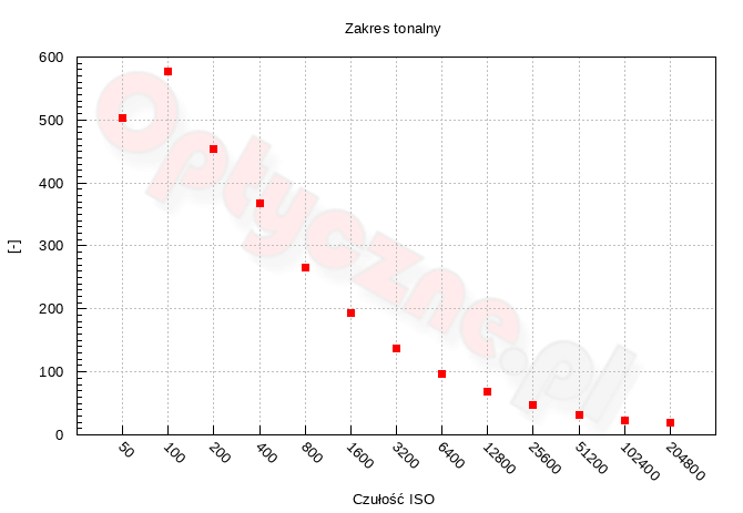

Zakres tonalny
Zakres tonalny, będący miarą liczby rozróżnianych przejść tonalnych pomiędzy skrajnymi wartościami czerni i bieli, mówi nam, jak bardzo szum redukuje jakość zdjęcia powodując posteryzację.
Zakres tonalny wyznaczyliśmy w oparciu o serię zdjęć tablicy Kodak Q-14. Pomiarów dokonaliśmy na surowych plikach przekonwertowanych uprzednio do 48-bitowych TIFF-ów bez demozaikowania.
Canon EOS R3 - Zakres i dynamika tonalna
Na powyższym wykresie możemy zauważyć, że dla najniższej natywnej czułości liczba tonów sięga około 578, czyli otrzymujemy 9.2-bitowy zapis danych. Tym samym, R3 wypadł bardzo podobnie jak Nikon Z6 II (9.2 bita) i Sony A9 II (9.1 bita).
Zwiększanie czułości powoduje oczywiście degradację zakresu tonalnego i przy ISO 1600 w EOS-ie otrzymujemy wartości 7.6 bita, co daje około 194 przejść tonalnych. Przy maksymalnym dostępnym ISO przejść tonalnych mamy już tylko 20, co daje 4.3 bita.

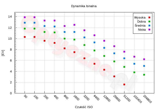

Dynamika tonalna
Dynamikę tonalną wyznaczyliśmy w oparciu o serię zdjęć tablicy Kodak Q-14. Pomiary wykonaliśmy na surowych plikach przekonwertowanych uprzednio do 48-bitowych TIFF-ów bez demozaikowania. Na wykresie przedstawiamy wartości zakresu tonalnego dla wysokiej, dobrej, średniej i niskiej jakości obrazu. Odpowiada to stosunkom sygnału do szumu na poziomie 10, 4, 2 i 1.
Dla najlepszej jakości obrazu przy ISO 100 testowany aparat osiąga wartość dynamiki tonalnej na poziomie 10.3 EV. To naprawdę świetny wynik. Bezlusterkowce Z6 II i A9 II uzyskały po 10 EV. Nieco mniej zanotowaliśmy w teście Sony A1 – 9.7 EV.
Przy SNR=1, EOS R3 dla ISO 100 osiąga 13.9 EV, zatem do wykorzystania 14-bitowego zapisu brakuje bardzo niewiele. Załamania widoczne głównie dla „niskiej” jakości, odpowiadają zmierzonym przez nas poziomom szumu przetwarzania.

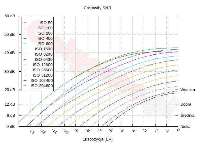

Poniżej przedstawiamy pełne wykresy SNR wygenerowane na podstawie wykonanych pomiarów dla wszystkich czułości aparatu.
Wartość 0 na osi OX oznacza maksymalną wartość, którą aparat może zapisać w pliku RAW. Na prawej osi OY oznaczyliśmy miejsca dla kryteriów SNR=10 (wysoka), 4 (dobra), 2 (średnia) i 1 (niska). Przy pomocy tego wykresu każdy może oszacować dostępną dynamikę dla wybranej przez siebie minimalnej użytecznej jakości obrazu. Wystarczy poprowadzić poziomą linię wzdłuż wybranego kryterium i odczytać wartość na osi OX, dla której linia ta przecina się z wykresem dla odpowiedniej czułości. Gdy np. uznamy za kryterium minimalnej użytecznej jakości 12 dB, widzimy, że dla ISO 1600 dynamika przekracza 9.5 EV.
