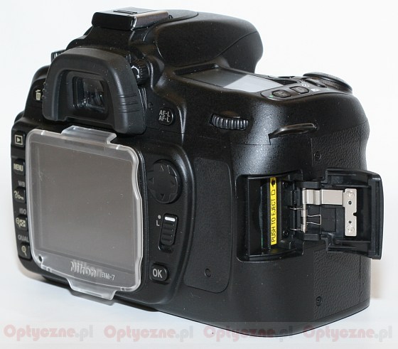

  • Zapis zdjęć: Karta pamięci SD (SD-HC)

  • Monitor LCD: 2.5-calowy, 230 000-pkt., niskotemperaturowy, polisilikonowy monitor LCD w technologii TFT z regulacją jasności, zapewniający kąt oglądania 170 stopni

  • Dołączone akcesoria: Akumulator litowo-jonowy EN-EL3e, szybka ładowarka MH-18a, kabel audio-wideo EG-D2, kabel USB UC-E4, pasek, osłona bagnetu, pokrywka wizjera DK-5, gumowa muszla oczna DK-21, osłona monitora LCD BM-7, pokrywka sanek mocujących, płyta CD z programem PictureProject
