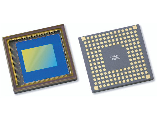

Nowe matryce OmniVision 1/2.3 cala z trybem wideo 4K
Firma OmniVision zaprezentowała dwie nowe matryce CMOS BSI o rozdzielczości 16.1 Mpix i wielkości 1/2.3 cala, które mogą być wykorzystywane w aparatach kompaktowych. Sensory oznaczono symbolami OV16820 oraz OV16825 i pozwalają one na rejestrację filmów wideo w rozdzielczości 4K2K lub Quad Full HD (3840×2160 pikseli) przy 60 kl/s.
Maksymalna efektywna rozdzielczość matryc wynosi 4608×3456 pikseli i przy jej wykorzystaniu możemy rejestrować do 30 kl/s. Sensory wspierają także zapis w 12-bitowym formacie RAW. Producent przyjmuje już zamówienia na testowe próbki nowych matryc, a poniżej prezentujemy ich szczegółową specyfikację:
- Wielkość układu: 12.8×11.8 mm,
- Wielkość matrycy: 4608×3456 µm,
- Rozdzielczość: 16 Mpix,
- Format układu: 161-pin CLGA,
- Format optyczny: 1/2.3",
- Wielkość piksela: 1.34 µm,
- Szybkość rejestracji:
- 60 kl/s @ 4K2K,
- 30 kl/s @ 16 Mpix,
- Pobór prądu:
- Standby: 10 µA,
- W trybie aktywnym: 310 mA,
- Zakres temperatur pracy:
- Stabilna: 0°–60°C,
- Możliwa: −30°–70°C,
- Format wyjściowy: RAW RGB.
