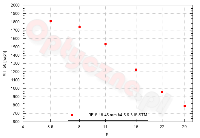

Używając minimalnie wyostrzonych zdjęć JPEG wyznaczyliśmy rozdzielczość (MTF50) układu aparat plus obiektyw, obliczając ją w programie Imatest. Wartości wyrażone w liniach na wysokość obrazu pozwalają na porównanie z analogicznymi wykresami dla aparatów kompaktowych i ocenę stopnia wyostrzania zastosowanego przez producenta. Zdjęcia pomiarowe zostały wykonane z obiektywem Canon RF-S 18-45 mm f/4.5–6.3 IS STM na ogniskowej 35 mm (ekwiwalent ok. 56 mm dla pełnej klatki).
Canon EOS R50 - Rozdzielczość
Maksymalny wynik lekko przekracza wartość 1800 LW/PH, czyli w gruncie rzeczy niewiele. To zauważalnie mniej niż w przypadku np. Fujifilm X-T30 II (ponad 2200 LW/PH), czy Nikona Zfc (ponad 2300 LW/PH). Z pewnością miało na to wpływ wykorzystanie dość ciemnego, amatorskiego obiektywu. Poza tym, Canon przyzwyczaił nas do braku wyostrzania JPEG-ów dla ustawienia 0 i tak najprawdopodobniej jest także w przypadku R50. Zobaczmy jeszcze poniższe przykładowe wykresy z programu Imatest, które pomogą nam sprawdzić, czy tak jest faktycznie.
