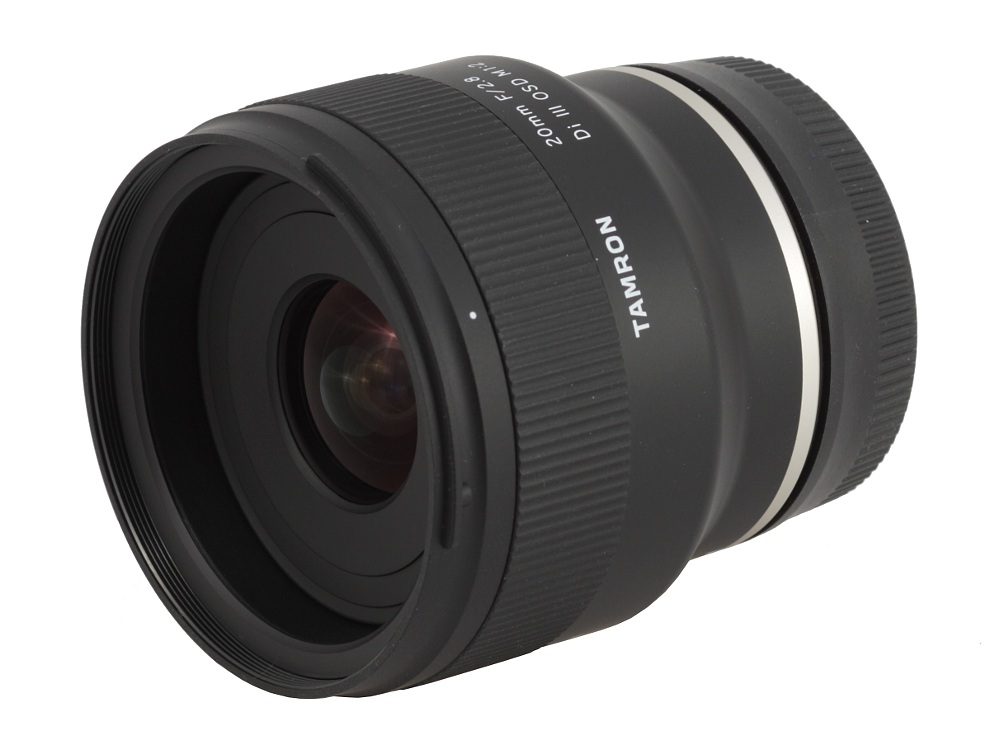

Tamron 20 mm f/2.8 Di III OSD M 1:2 - Budowa i jakość wykonania
Gdy po raz pierwszy wyciąga się Tamrona 2.8/20 z pudełka, właśnie jego mała waga zwraca uwagę najmocniej. Rozmiary obiektywu sugerują, że będziemy mieli do czynienia z czymś cięższym. Nie oznacza to jednak, że tworzywa sztuczne znajdziemy tam wszędzie. Testowany obiektyw rozpoczyna się metalowym bagnetem, który otacza nieruchomą tylną soczewkę. Soczewka ta otoczona jest czarną i bardzo dobrze wyczernioną obudową, w której widnieje okienko o rozmiarach 24×13 mm – niepokojąco mało, jak na rozmiar detektora, do którego obiektyw jest przeznaczony.
