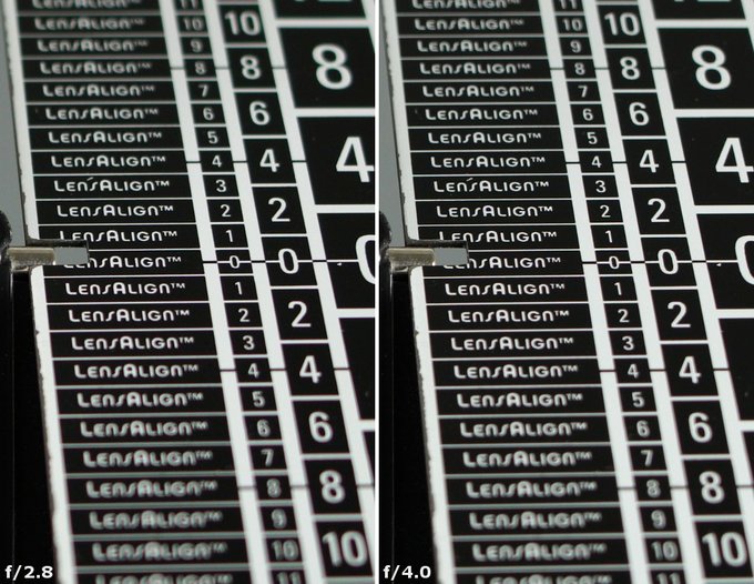

Parametry testowanego Tamrona nie sugerowały, że powinniśmy oczekiwać poważniejszych problemów z podłużną aberracją chromatyczną. I faktycznie tych problemów nie widać. Nawet na maksymalnym otworze względnym, w dalekich nieostrościach trudno dojrzeć jakieś wyraźniejsze zabarwienie.
Tamron 20 mm f/2.8 Di III OSD M 1:2 - Aberracja chromatyczna i sferyczna

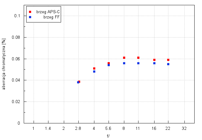

Poniższy wykres pokazuje, że nie ma specjalnych powodów, żeby przejmować się także poprzeczną aberracją chromatyczną.
W okolicach maksymalnego otworu względnego jest ona bardzo mała i wzrasta do małych wartości w okolicach 0.06% po przymknięciu przysłony. Wyniki te są bardzo podobne dla obu typów detektorów.

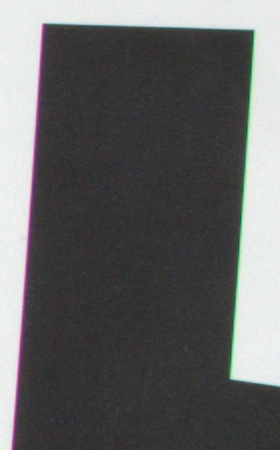

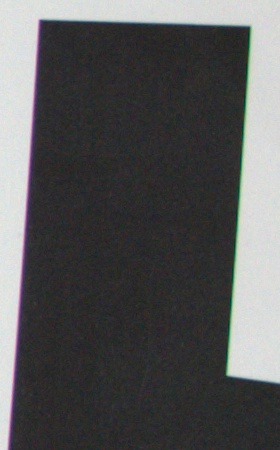

A7R II, RAW, f/2.8 A7R II, RAW, f/11.0
Tamron 20 mm f/2.8 Di III OSD M 1:2 - Aberracja chromatyczna i sferyczna Tamron 20 mm f/2.8 Di III OSD M 1:2 - Aberracja chromatyczna i sferyczna

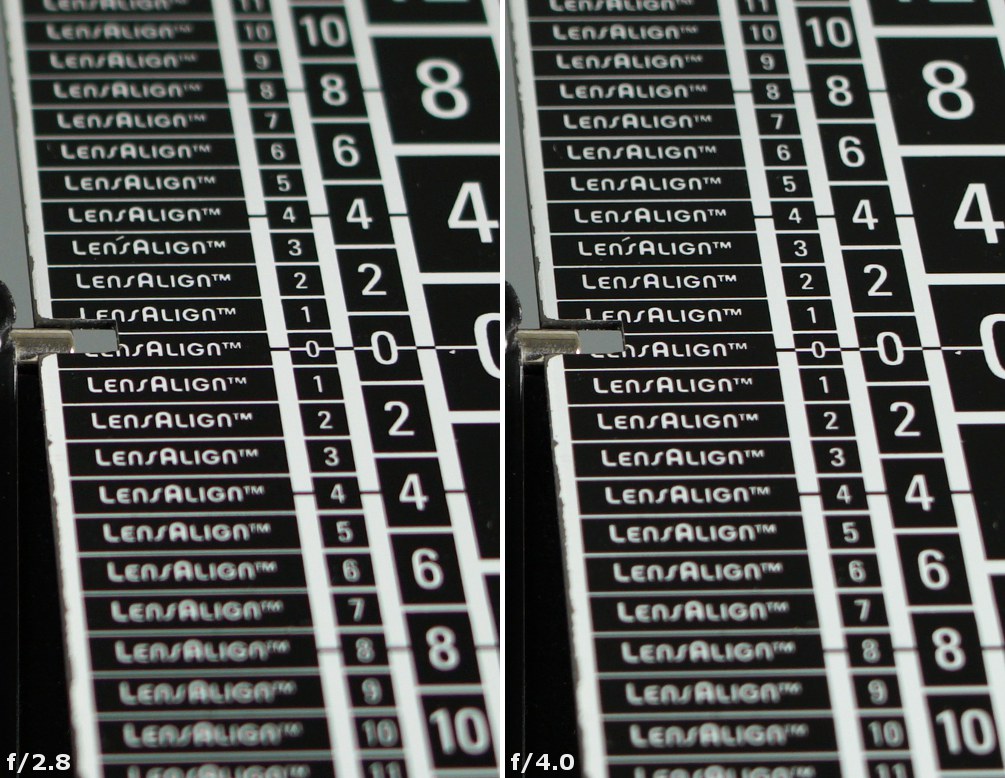

Testowany obiektyw ma trochę problemów z aberracją sferyczną. Oba testy, które wykonujemy, żeby zdiagnozować tę wadę, pokazują jej widoczny wpływ. Po pierwsze, widzimy lekkie przesunięcie ogniska przy przejściu od przysłony f/2.8 do f/4.0. Po drugie, rozogniskowane krążki światła uzyskane przed i za ogniskiem różnią się od siebie, bo jeden z nich pokazuje wyraźną, jaśniejszą obwódkę.
A7R II, f/2.8, przed A7R II, f/2.8, za
