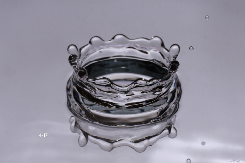

W sferze komercyjnej makrofotografia jest stosowana przede wszystkim w zdjęciach o charakterze naukowym oraz reklamowym. W tym drugim przypadku najczęstszym tematem jest biżuteria oraz drobne mechanizmy. Są więc spore szanse, że to, co przyjdzie Ci fotografować, będzie mieć bardzo lśniącą powierzchnię. Błyszczące obiekty mogą zaś przysporzyć wielu problemów tym fotografom, którzy nie przygotowali się właściwie do wykonania zadania. Powierzchnie metaliczne oraz powierzchnie cieczy stanowią szczególne wyzwanie, ponieważ lustrzane odbicia wszystkiego, co znajduje się wokół, zaczynają mieć decydujący wpływ na finalny wygląd obrazu. Sytuacji nie ułatwia też fakt, że każde światło skierowane wprost na obiekt powoduje powstanie silnych odblasków. Dokładnie planując ujęcie, możesz jednak zapewnić sobie równomierne, rozproszone światło, takie jak to użyte przy fotografowaniu kropli ze zdjęcia 4-17, i w ten sposób zredukować odblaski.

Korzystanie z namiotu bezcieniowego przydaje się w wielu różnych rodzajach fotografii. Zwróć uwagę, że na tym zdjęciu brak odblasków, które widoczne są na innych zdjęciach spadających kropel. Zdjęcie wykonane obiektywem Canon 28–135 mm f/3,5-5,6 IS Macro

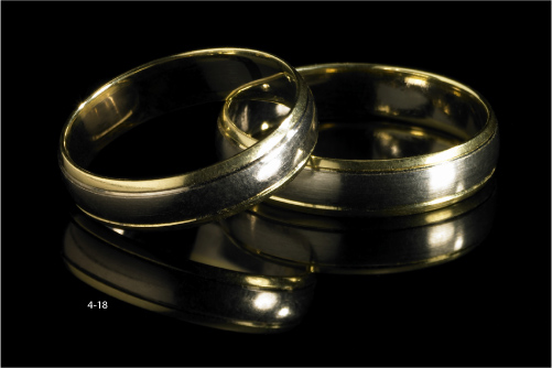

Jedna z metod kontrolowania odbić polega na umieszczeniu obiektu w namiocie. Namiot to przestrzeń zamknięta ze wszystkich stron płaszczyznami o jednolitym, neutralnym kolorze — najczęściej białymi — z otworem przeznaczonym na obiektyw aparatu. W teorii umieszczenie obiektu w takim miejscu oznacza, że jedyne widoczne odbicie na jego powierzchni to będzie odbicie obiektywu. Ponieważ jednak nie zajmie ono wiele miejsca na zdjęciu, możesz je zignorować albo ewentualnie wyretuszować w komputerowym programie do edycji zdjęć, takim jak Adobe Photoshop. W rezultacie uzyskasz zdjęcie podobne do zdjęcia 4-18.

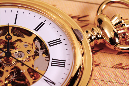

Oświetlanie namiotu to ciekawe ćwiczenie. Można to robić zarówno za pomocą oświetlenia stałego, jak i fleszowego. Ponieważ namioty są zwykle białe, można ich używać w roli ekranów do rozpraszania światła (dyfuzorów). Gdy umieścisz źródła światła za ściankami namiotu po obu jego stronach, uzyskasz w jego wnętrzu miękkie, rozproszone oświetlenie, które pozwala do minimum zredukować odbłyski i wydobyć w pełni jakość fotografowanego przedmiotu (zdjęcie 4-19).

Para obrączek sfotografowana w studiu z użyciem namiotu. Zdjęcie wykonano obiektywem 60 mm makro, 1/60 s, f/11 przy ISO 100

Poziom odwzorowania detali zegarka, jaki prezentuje to zdjęcie, byłby nie do osiągnięcia bez namiotu bezcieniowego. Zdjęcie wykonano obiektywem 105 mm f/2,8 AF-D Macro. 1/250 s, f/8,0, ISO 100
