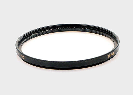

5. B+W 72mm 010M UV-Haze MRC
Test filtrów UV - B+W 72mm 010M UV-Haze MRC
www.schneideroptics.com
B+W 72mm 010 UV-Haze MRC
Cena: 190 PLN
Filtrów B+W chyba nikomu przedstawiać nie trzeba. Wykonywane są one w niemieckich zakładach Schneider Optics ze szkła dostarczanego przez firmę Schott. Seria MRC (Multi-Resistant Coating) posiada powłoki antyodbiciowe, które jednocześnie chronią filtr przed zadrapaniem. Jest to możliwe dzięki temu, że powłoki MRC są twardsze od szkła, na które są naniesione.

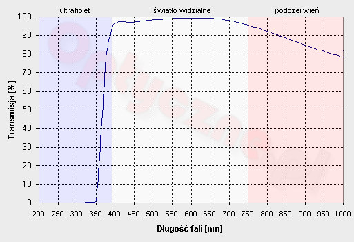

Transmisja
Światło widzialne (390 - 750 nm): 98.2%
Ultrafiolet (200 - 390 nm): 9.0%
9/10
5/10

Podsumowanie:
    Bardzo wysokie 3 miejsce w rankingu ogólnym potwierdza klasę tego produktu, jednak pozostawia po sobie pewien niedosyt. Rozczarowuje nie najlepsze wycinanie promieniowania UV, a to przecież podstawowa funkcja tego filtru. W pozostałych kategoriach model MRC nie plami swego rodowodu. Warto jednocześnie podkreślić, że filtry B+W są najlepiej wykonanymi filtrami oraz wyjątkowo dobrze i szybko się czyszczą.
