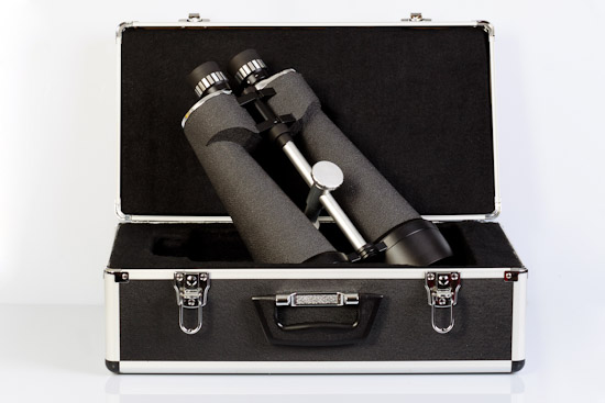

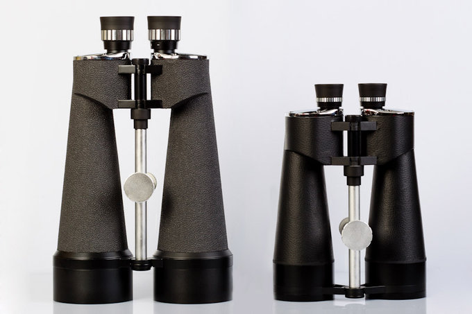

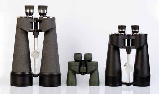

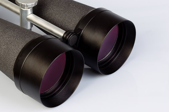

Dla wszystkich miłośników dużych lornetek, firma Delta Optical wprowadza do swojej oferty dwa nowe modele o parametrach 20×80 i 25×100. Lornetki te są skierowane głównie do zaawansowanych miłośników astronomii. Stosunkowo duże pole widzenia w tych lornetkach i jednocześnie duży zasięg gwiazdowy czynią z tych instrumentów znakomite narzędzie do szybkiego i skutecznego przeglądanie nieba, na przykład w poszukiwaniu komet.
Jednak nie tylko astronomowie znajdą w nich wspaniałe narzędzie do
statycznych obserwacji. Lornetki te wyśmienicie sprawdzą się przy dalekich
obserwacjach przyrodniczych lub mogą służyć, na przykład, do śledzenia
samolotów na
wysokościach przelotowych. Z racji ich gustownego wyglądu, mogą stać się
niezwykle praktyczną ozdobą naszego tarasu lub balkonu. Gdy tylko nadarzy
się okazja, będziemy mogli spojrzeć przez nie na Księżyc, lub podziwiać z bliska ptaki, które akurat umilają nam wypoczynek swoim śpiewem.
Seria tych lornetek została stworzona z myślą o użytkownikach, którzy cenią
jakość wykonania. Są to bowiem solidne konstrukcje systemu Porro,
które imponują rozmiarami i gustownym wyglądem.

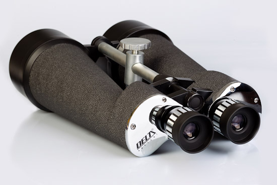

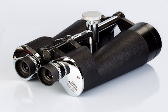

Korpusy tych lornetek są w całości wykonane z metalu, o czym świadczy
chociażby ich waga. Odpowiednio dla modelu 20×80 i 25×100, jest to 2655 i 3625 gramów. Ich obudowy pokryte zostały dobrej jakości okleiną imitującą skórę, a przy pryzmatach znajdują się metalowe wykończenia podkreślające solidność
konstrukcji. Warto wspomnieć także, że lornetki są wodoszczelne i wypełnione
azotem.
Poza walorami mechanicznymi tych modeli, podkreślenia wymagają ich bardzo
dobre własności optyczne. Dzięki zastosowaniu obiektywów o dużej średnicy,
do oka obserwatora dociera bardzo dużo światła, co jest niezwykle istotne
przy nocnych obserwacjach. Jasny i kontrastowy obraz w tych lornetkach

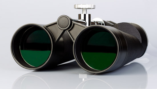

gwarantują powłoki FMC na wszystkich elementach optycznych, a duże pryzmaty
ze szkła BaK4 zapobiegają winietowaniu i pojawianiu się wewnętrznych
odblasków. Konstrukcja optyczna została zaprojektowana tak, aby zniwelować
astygmatyzm, komę i aberrację chromatyczną dając w efekcie czysty i przyjemny dla oka obraz.
Duży komfort obserwacji tymi lornetkami gwarantuje także system
indywidualnego ustawiania ostrości wraz z gumowymi muszlami przy okularach,
dobrze przylegającymi i odcinającymi wpadające do oka światło z zewnątrz.
Nie do przecenienia pozostaje także względnie duża odległość źrenicy
wyjściowej oraz 3-stopniowe pole widzenia (52m/1000m).
Ze względu na duże rozmiary i wagę tych lornetek, muszą one być umieszczane
na solidnym statywie. Umożliwia to specjalnie skonstruowane mocowanie
statywowe, wbudowane w lornetkę, które dodatkowo pozwala na jej wyważenie.
Lornetki Delta Optical 20×80 i 25×100 są już dostępne w sklepie Delta
Optical (www.deltaoptical.pl) odpowiednio w cenie 890 i 1190 zł.

Kto wymyślił te niklowane, polerowane płytki przy okularach? Przecież to źródło wspaniałych odblasków od świateł bocznych, przeszkadzających zarówno przy obserwacjach dziennych jak i nocnych. Szkoda, że w tym przypadku design wygrał z pragmatyzmem. :-(

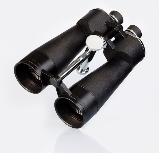

A ja nie spodziewam się żadnych rewelacji po sprzęcie o takich parametrach za tą cenę; koło tysiaczka to kosztuje Titanium 10x56, z tego co pamiętam nie najlepiej wykonane, poza tym jak zauważył jutomi lustra z tyłu nie to raczej nie pomagają w obserwacji...

te lusterka z tyłu przypominają coś co zastosowano w Stigmie 20x80,używałam taką przez dwa lata,po kilku pierwszych wiosennych wypadach w teren nocą,na tych śmiesznych dekielkach i ich śrubkach,pojawiła się korozja!!!
wszystkim entuzjastom zakupu tego sprzętu radzę poczekać na wersję poprawioną,no chyba że wolą rude.....
Ja i tak pierwsze, co bym zrobił, to wykleił te lustra jakąś matową, czarną taśmą....
