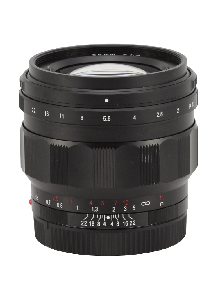

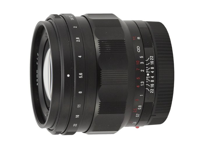

Na tym tle premiera Voigtlandera Noktona 50 mm f/1.2 z lutego 2019 roku, wyposażonego w 8 soczewek w 6 grupach, wygląda jak pewien powrót do korzeni. Trzeba jednak zaznaczyć, że tutaj też mamy odejście od klasycznego podwójnego gaussa. Obiektyw wygląda bardziej na konstrukcję 5-elementową o ogniskowej około 70–80 mm i świetle w okolicach f/1.8, do której doprojektowano 3-elementowy reduktor ogniskowej. Co ważne, przy świetnym świetle, zachowano tutaj bardzo niewielkie gabaryty.
