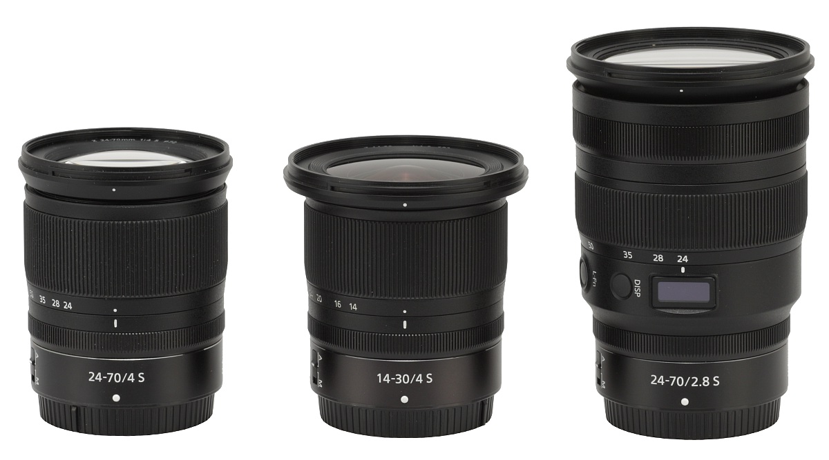

W naszej bazie nie ma obiektywów o parametrach identycznych do testowanego Nikkora, więc z konieczności niniejsza tabela zawiera tylko instrumenty o zbliżonych parametrach. Widać wyraźnie o ile mniejszy i lżejszy jest Nikkor 14-30 mm od swojego systemowego brata o świetle f/2.8 oraz od oferującego większe kąty widzenia Sony 12-24 mm. Najbliższa, pod względem podstawowych parametrów, do Nikkora jest wiekowa i przeznaczona do lustrzanek Sigma 15-30 mm. Tutaj też widać wyraźnie o ile jest ona większa i cięższa, a jednocześnie nie pozwala na stosowanie tradycyjnych filtrów.
Na poniższym zdjęciu Nikkor 14–30 mm stoi obok swoich systemowych braci o zakresie ogniskowych 24–70 mm. Po lewej mamy model o świetle f/4.0, a po prawej jaśniejszy, o świetle f/2.8.

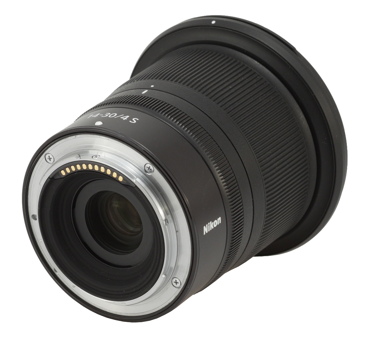

Testowany obiektyw rozpoczyna się metalowym bagnetem, który otacza styki oraz tylną soczewkę o średnicy 22 mm. W pozycji złożonej i dla ogniskowej 14 mm soczewka ta znajduje się trochę głębiej niż styki, natomiast przy przejściu do 30 mm chowa się na głębokość ponad 2.5 cm. Wnętrze tubusa jest dobrze wyczernione, ale niestety sporo tam szpar i wystających elementów elektroniki. O pełnej szczelności i dobrym zachowaniu w tej kwestii nie możemy więc mówić.

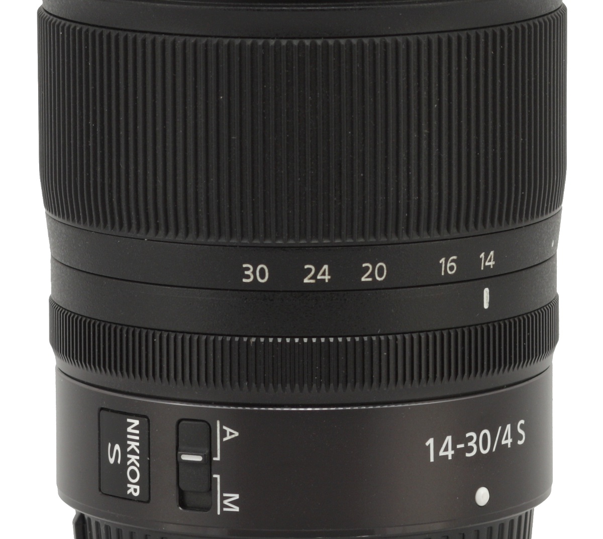

Pierwszym elementem właściwego korpusu Nikkora jest nieruchomy, metalowy i czarny pierścień o szerokości 18 mm, na którym znajdziemy białą kropkę ułatwiającą mocowanie obiektywu do aparatu, napis z parametrami obiektywu, logo producenta, przełącznik AF/MF służący do wyboru trybu pracy mechanizmu ustawiającego ostrość, tabliczkę z oznaczeniem serii „Nikkor S”, numer seryjny, zakres pracy mechanizmu ustawiającego ostrość (∞–0.28m/0.92ft), a także informację o tym, że obiektyw wyprodukowano w Tajlandii.
Nikon Nikkor Z 14-30 mm f/4 S - Budowa i jakość wykonania
Następna część to mający niespełna 1 cm szerokości i pokryty drobnym karbowaniem pierścień do manualnego ustawiania ostrości. Nie znajdziemy na nim żadnej skali odległości, ani głębi ostrości. Pracuje on płynnie i z należytym oporem oraz w przełożeniu elektronicznym. Przy szybkim obrocie przebieg całego zakresu wymaga obrotu o kąt niespełna 90 stopni, przy wolniejszym kręceniu można dojść nawet do ponad 180 stopni. Przy tych parametrach obiektywu to bardzo dobra wartość pozwalająca na precyzyjne nastawy.
Idąc dalej natrafimy na kolejny nieruchomy pierścień, tym razem wykonany z tworzywa sztucznego i pozbawiony jakichkolwiek napisów. Natomiast kolejną częścią jest duży,bo mający szerokość aż 39 mm pierścień do zmiany ogniskowej. Większą jego część zajmuje gumowane karbowanie, pod którym umieszczono znaczniki ogniskowych dla wartości 14, 16, 20, 24 i 30 mm, a także kropkę oznaczającą pozycję spoczynkową.

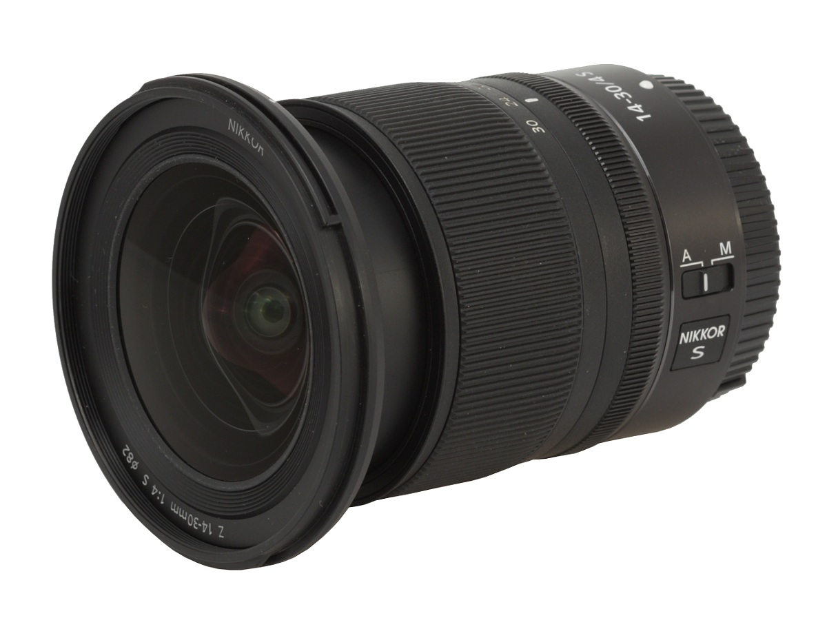

W owej pozycji spoczynkowej część obiektywu, która wystaje z korpusu (czyli bez bagnetu) ma długość 85 mm. Przejście z pozycji spoczynkowej do położenia roboczego na ogniskowej 14 mm powoduje wzrost rozmiarów do 113 mm – to właśnie wtedy obiektyw jest największy. Zwiększanie ogniskowej powoduje cofanie się przedniego układu soczewek i zmniejszanie rozmiarów do wartości 101 mm osiąganej dla ogniskowej 24 mm. Przejście do 30 mm powoduje minimalne zwiększenie długości, tym razem do 102 mm.
Przedni układ soczewek wysuwa się na jednolitym tubusie wykonanym z tworzywa sztucznego. Sama przednia soczewka jest lekko wypukła i ma średnicę 57 mm. Otacza ją napis z nazwą i parametrami obiektywu, nierotujące mocowanie filtrów o średnicy 82 mm oraz bagnet do mocowania osłony przeciwsłonecznej.

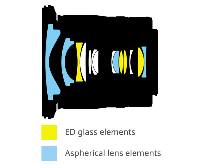

Jeśli chodzi o konstrukcję optyczną, mamy tutaj do czynienia z 14 soczewkami ustawionymi w 12 grupach. Producent nie pożałował elementów specjalnych, bo znajdziemy tutaj aż cztery soczewki wykonane z niskodyspersyjnego szkła ED i cztery elementy asferyczne. Wewnątrz znajdziemy jeszcze kołową przysłonę o siedmiu listkach, która może być maksymalnie domknięta do wartości f/22. Producent chwali się zastosowaniem wydajnych powłok antyodbiciowych Nano Crystal Coat oraz hydrofobowych powłok fluorowych na zewnętrznych elementach optycznych.

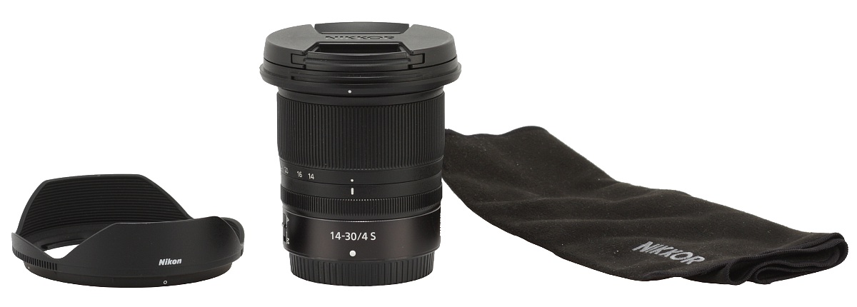

Kupujący dostaje w zestawie oba dekielki, miękki futerał oraz tulipanową osłonę przeciwsłoneczną.
