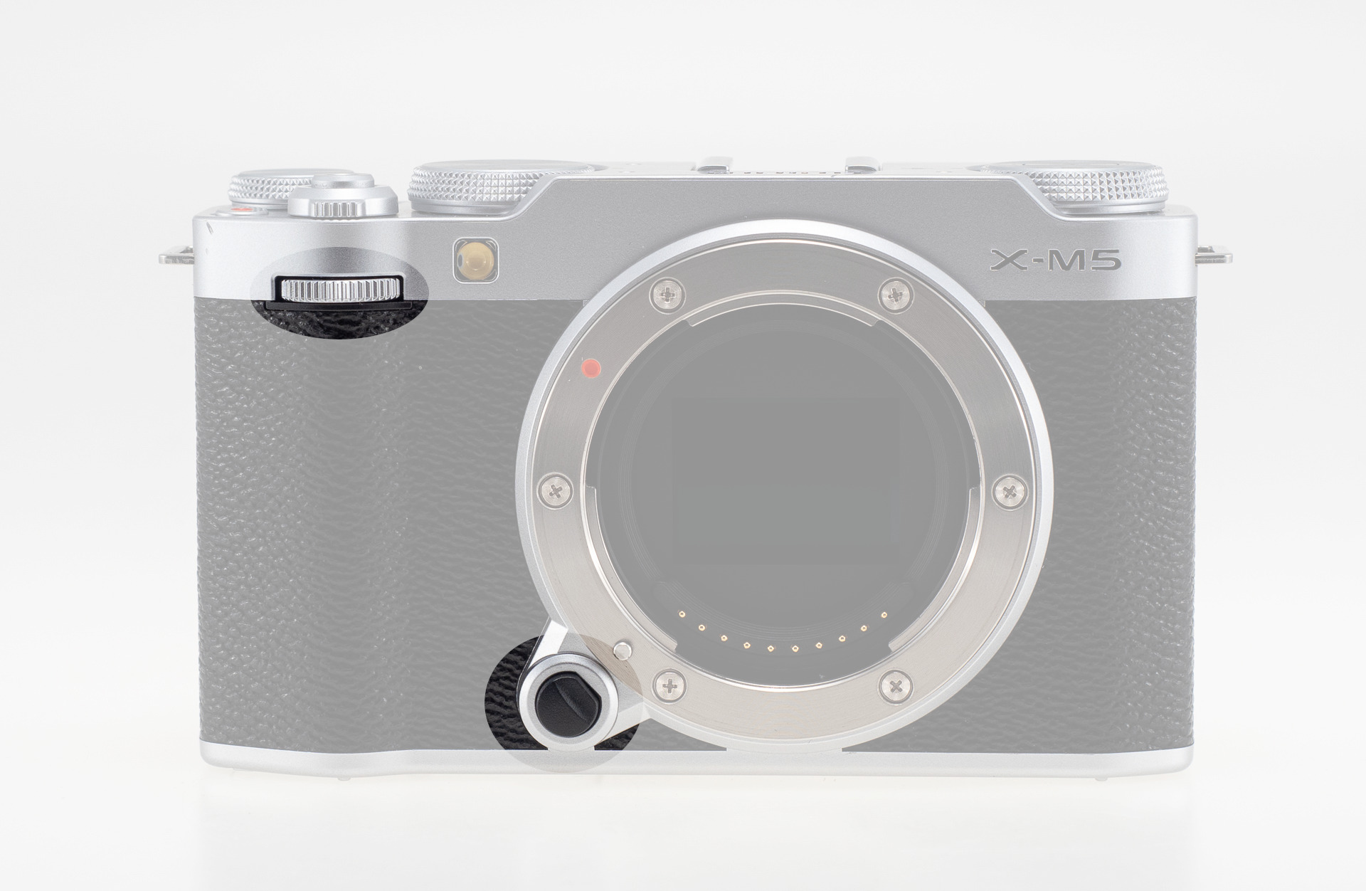

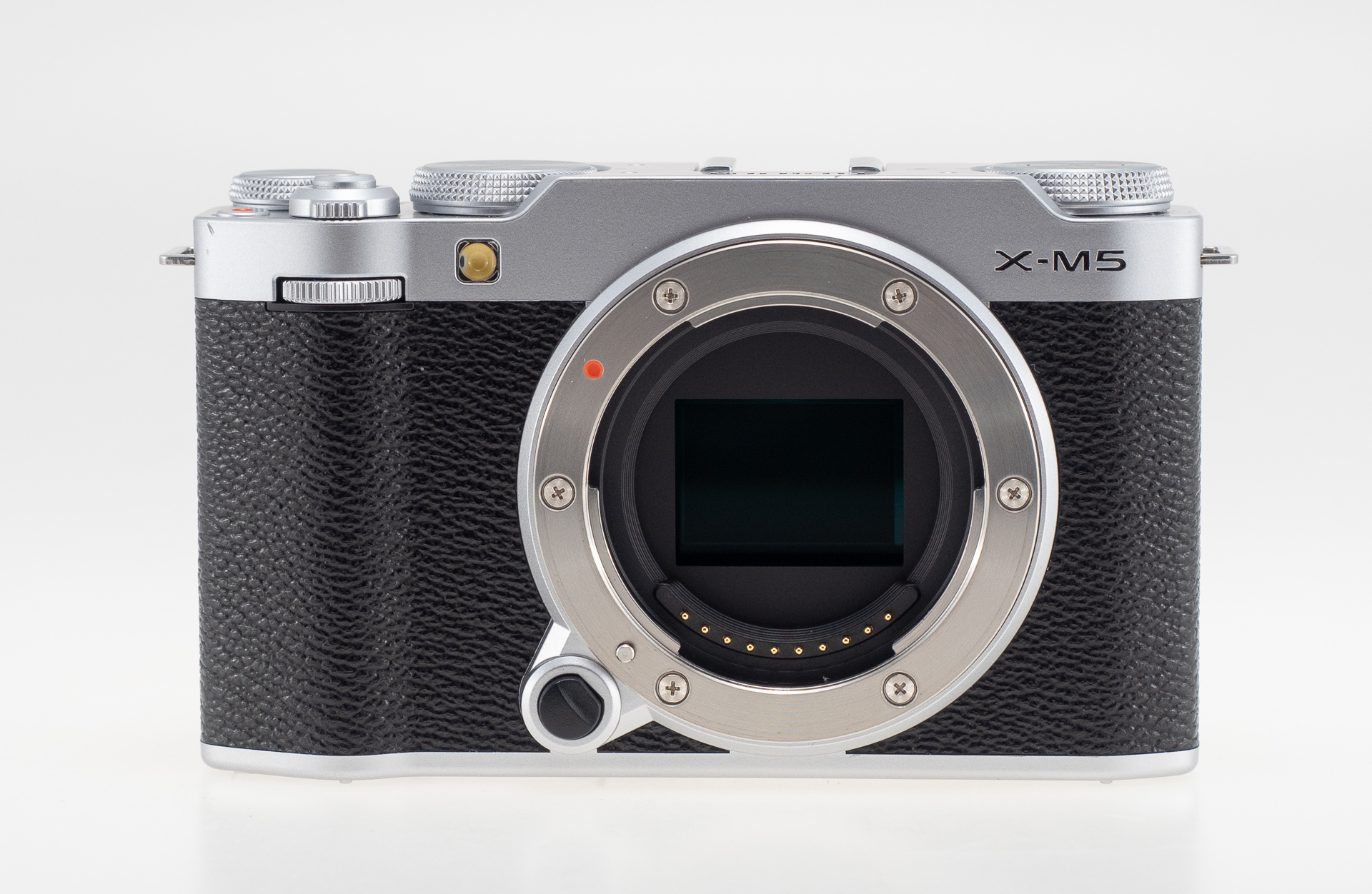

X-M5 należy do grupy najmniejszych bezlusterkowców dostępnych na rynku. Pozbawiona wizjera obudowa ma zdecydowanie kompaktowe rozmiary, a przy stosowaniu małych obiektywów (np. Fujinon XC 15-45 mm f/3.5-5.6 OIS PZ) bez trudu zmieścimy aparat w kieszeni bluzy, czy kurtki. W X-M5 w zasadzie nie znajdziemy uchwytu – niewielkie wybrzuszenie na przedniej ściance pełni marginalną rolę. Materiał pokrywający elementy, gdzie układamy palce jest chropowaty, ale jednocześnie twardy i w rezultacie śliski.
Jeśli chodzi o jakość wykorzystanych tworzyw, to są one typowe dla segmentu amatorskiego. W nowym aparacie prezentują się całkiem w porządku, aczkolwiek nie wróżymy im większej wytrzymałości. Zauważyliśmy, że dolna część obudowy odkształca się pod naciskiem palców, co trochę psuje w gruncie rzeczy całkiem niezłe wrażenie odnośnie całej konstrukcji. W X-M5 nie zdecydowano się na uszczelnienia obudowy.

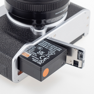

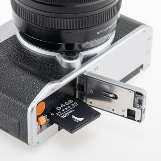

X-M5 zasilany jest akumulatorem o oznaczeniu NP-W126S i parametrach 8.4 V oraz 1260 mAh, stosowanym także np. w X-T30 (II) i X100 VI. Ładowanie odbywa się poprzez złącze USB-C w aparacie, bądź w opcjonalnej ładowarce. Według producenta pojemność tego akumulatora wystarcza w trybie normalnym na wykonanie ok. 330 zdjęć, a ekonomicznym 440 zdjęć. Podczas testów mogliśmy bez trudu wykonać 500 zdjęć. Gniazdo baterii jest zabezpieczone przed przypadkową próbą włożenia akumulatora w nieprawidłowy sposób.
Zdjęcia i filmy zapisywane są na kartach SD/SDHC/SDXC, zabrakło niestety wsparcia dla standardu UHS-II. Gniazdo karty pamięci i komora baterii znajdują się na spodzie korpusu.

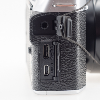

Większość złącz komunikacyjnych znajduje się na lewej ściance, mianowicie:
  • wyjście słuchawkowe stereo (jack 3.5 mm),
  • gniazdo USB typu C 3.2,
  • wyjście mikro HDMI (typ D).

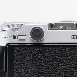

Z kolei na tylnej ściance, nad ekranem i niedaleko gorącej stopki, umieszczono wejście mikrofonu mini jack 3.5 mm (z możliwością podłączenia wężyka spustowego innych producentów). Zakrywa je gumowa zaślepka.

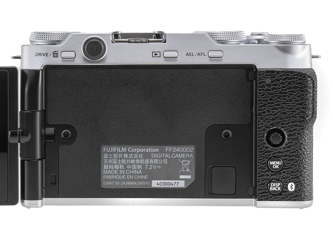

Na tylnej ściance znajdziemy jeszcze dwa gwintowane otwory oraz zestaw styków kontaktowych (pod gurmową zaślepką) do podłączenia modułu chłodzącego FAN-001. Akcesorium to jest zasilane z aparatu i kompatybilne także z modelami GFX100 II, X-S20, X-H2S i X-H2.

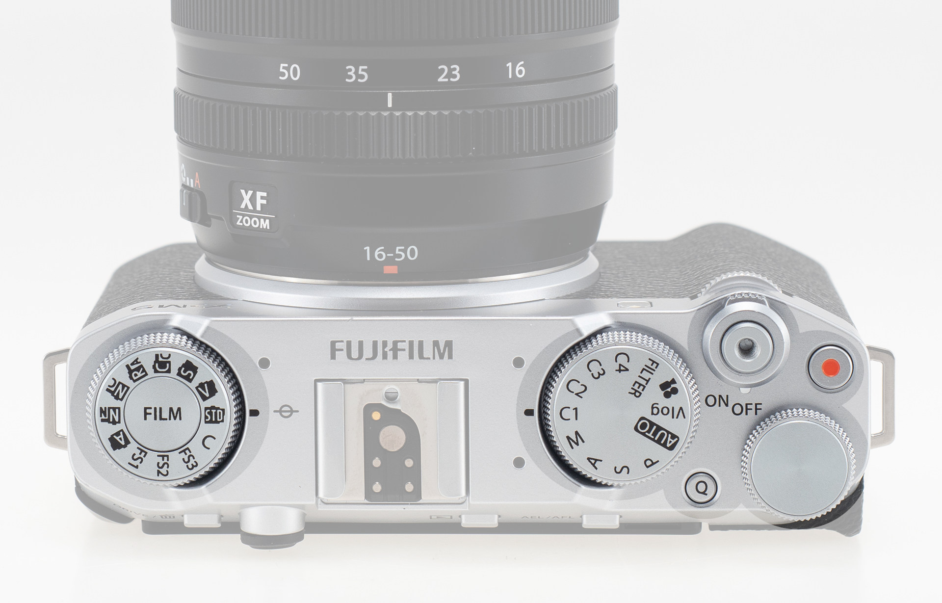

Po lewej stronie gorącej stopki znajdziemy pokrętło symulacji analogowych klisz Fujifilm. Umieszczono na nim następujące pozycje:
  • STD - Standard/Provia,
  • V - Velvia,
  • S - Astia,
  • CC - Classic Chrome,
  • RA - Reala Ace,
  • NC - Classic Neg,
  • NN - Nostalgic Neg,
  • A - Acros,
  • FS1, FS2, FS3 - nastawa pozwalająca zaprogramowanie dowolnego filtra pod tymi pozycjami,
  • C - możliwość ustawienia symulacji w menu aparatu.
Warto dodać, że środkowy segment, czyli koło z napisem "FILM" pozostaje nieruchome przy korzystaniu z tego pokrętła.
Po prawej stronie sanek mamy tarczę wyboru trybu pracy aparatu. Poszczególne pozycje na tym kółku przedstawiają się następująco:
  • AUTO – tryb pełnej automatyki z rozpoznawaniem fotografowanej sceny,
  • P – tryb automatycznego doboru ekspozycji,
  • S – tryb preselekcji migawki,
  • A – tryb preselekcji przysłony,
  • M – tryb manualny,
  • C1, C2, C3, C4 – tryby użytkownika,
  • FILTER – cyfrowe filtry efektowe,
  • Filmowanie,
  • Vlog – tryb nagrywania vlog-ów.
Dalej na prawo mamy guzik menu podręcznego Q, o małym skoku, przez co raczej niewygodny w użytkowaniu. Obok niego umieszczono pokrętło sterujące, a wyżej - przycisk spustu migawki (z gwintem mechanicznego wężyka spustowego) otoczony włącznikiem aparatu oraz czerwony guzik nagrywania REC.

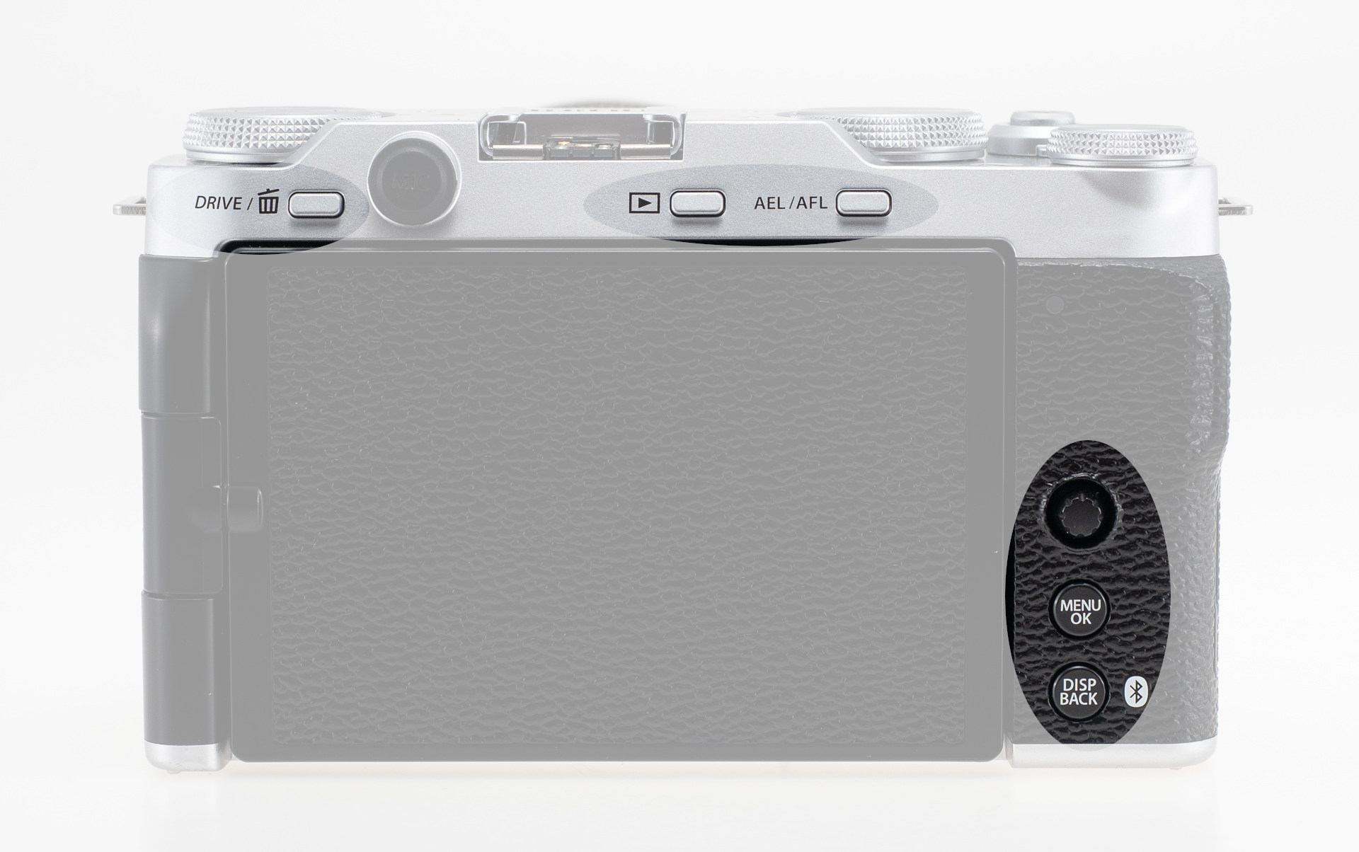

W lewym górnym rogu widzimy przycisk trybów migawki DRIVE, dający dostęp do zdjęć seryjnych, trybu panoramicznego czy wielokrotnej ekspozycji. W trybie odtwarzania pozwala natomiast na kasowanie zdjęć lub filmów. Dalej na prawo mamy guzik wejścia do trybu odtwarzania oraz przycisk AE-L/AF-L. Po prawej stronie ekranu LCD odnajdziemy wciskany dżojstik, który pozwala bezpośrednio zmieniać położenie punktu AF, a także na nawigację w menu. Na dole znajdziemy jeszcze guziki MENU/OK oraz DISP/BACK.
Z przodu korpusu mamy przycisk zwalniający blokadę bagnetu oraz przednie pokrętło sterujące.

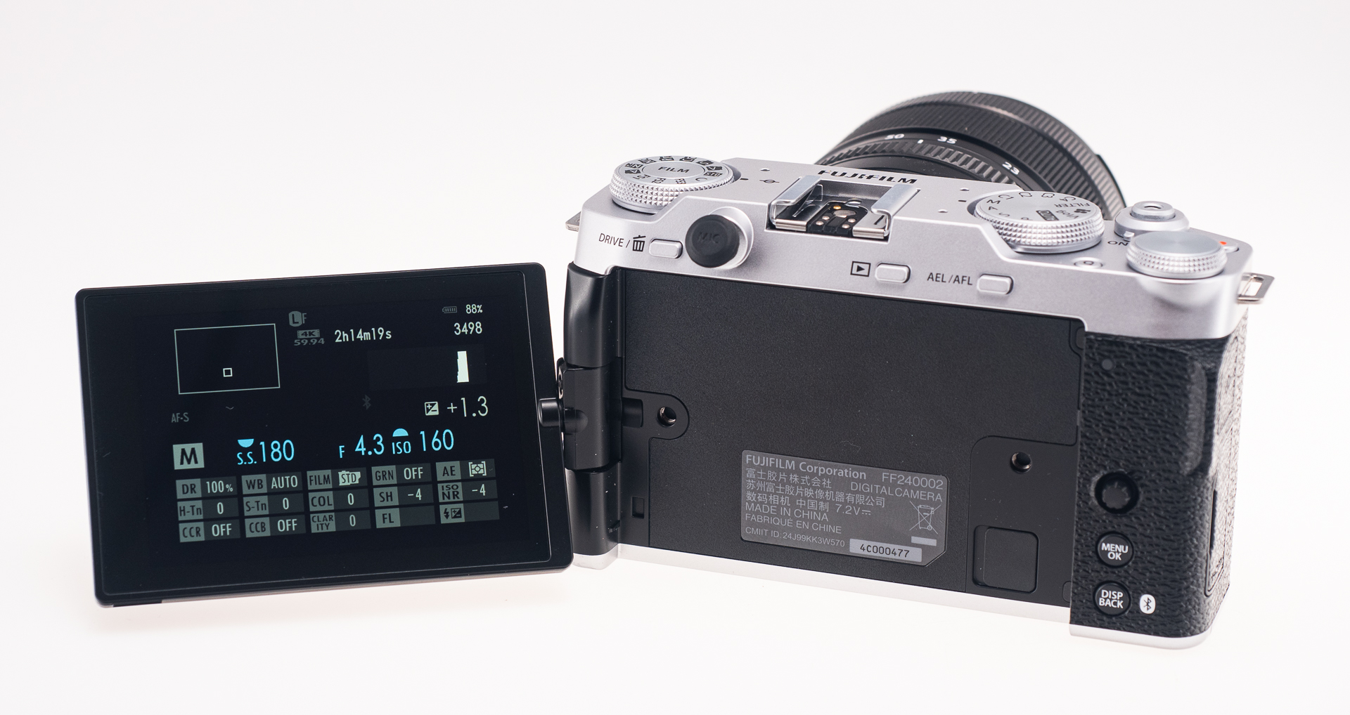

Fujifilm X-M5 został wyposażony w dotykowy, 3-calowy wyświetlacz LCD, o wyższej niż w przypadku poprzednika rozdzielczości 1 040 000 punktów i proporcjach boków 3:2. Ekran zamontowano na obrotowym przegubie, co pozwala na swobodne obracanie i odchylanie. Wykonywanie selfie, czy zdjęć z niskiej, bądź wysokiej perspektywy nie stanowi zatem żadnego problemu.
Wyświetlany obraz jest naprawdę dobrej jakości, a jego wyrazistość i kolorystyka stoją na zadowalającym poziomie. Również w pełnym słońcu nie odnotowaliśmy większych problemów. W menu aparatu możliwa jest regulacja jasności ekranu oraz nasycenia kolorów w skali ±5 jednostek.
