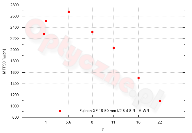

Rozdzielczość układu aparat+obiektyw (w rozumieniu wartości funkcji MTF50) wyznaczyliśmy w oparciu zdjęcia zapisane w formacie JPEG z wyostrzaniem ustawionym na minimalną wartość, a pomiary wykonaliśmy przy pomocy programu Imatest. W tej części testu wykorzystaliśmy obiektyw Fujinon XF 16-50 mm f/2.8-4.8 R LM WR, ustawiony na ogniskowej ok. 33 mm (odpowiednik 50 mm dla pełnej klatki). Wyniki prezentujemy na poniższym wykresie, a wartości wyrażone są w liniach na wysokość obrazu. Pozwalają one na porównanie z analogicznymi wykresami dla aparatów kompaktowych oraz ocenę stopnia wyostrzania zastosowanego przez producenta.
Fujifilm X-M5 - Rozdzielczość
Maksymalne wyniki, zmierzone na podstawie plików JPEG ocierają się o wartość 2700 LW/PH. To o ok. 1000 LW/PH więcej niż w EOS-ie R10 i ok. 350 LW/PH niż w Nikonie Zfc, a w obu tych modelach nie stwierdziliśmy śladów wyostrzania. Więcej zanotował OM-5 (ok. 2900 LW/PH), w którym JPEG-i były zauważalnie uwydatnione. A jak sytuacja wygląda w testowanym X-M5? Spójrzmy na poniższe wykresy z Imatestu:

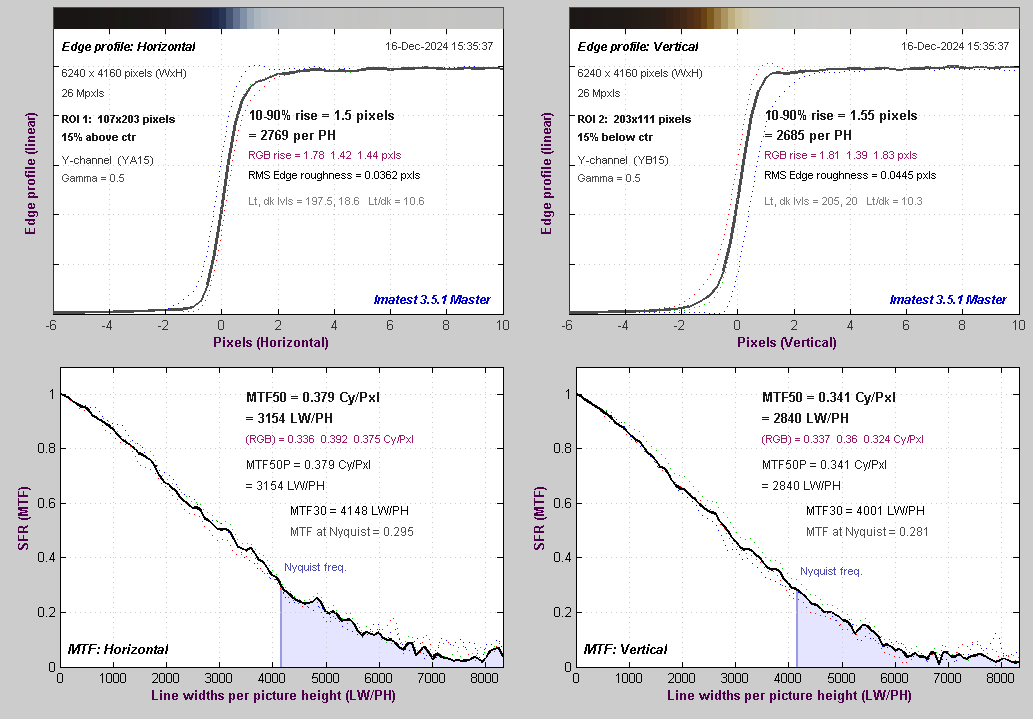

Wykresy wygenerowane przez program Imatest przedstawiają przykładowe przebiegi profilu na granicy czerni i bieli oraz funkcję MTF, jakie otrzymaliśmy dla jednego z pomiarów wykonanych na JPEG-ach. Na górnych wykresach widzimy niewielkie lokalne maksima, a dolne wykresy (funkcji MTF) mają widoczne wybrzuszenie. To świadczy o wyostrzaniu, choć niezbyt mocnym, bowiem sama funkcja MTF50 nie przyjmuje wartości większych od 1.

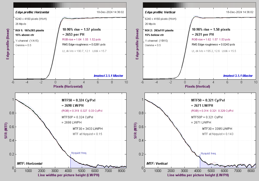

Matryca X-Trans pozbawiona jest filtra antyaliasingowego i X-M5 nie jest tu wyjątkiem. Fakt ten ma odzwierciedlenie w wartościach odpowiedzi w częstości Nyquista, które prawie osiągają poziom 30% dla obu składowych. Na podstawie poniższych wykresów widzimy także, że pliki RAW nie są wyostrzane.

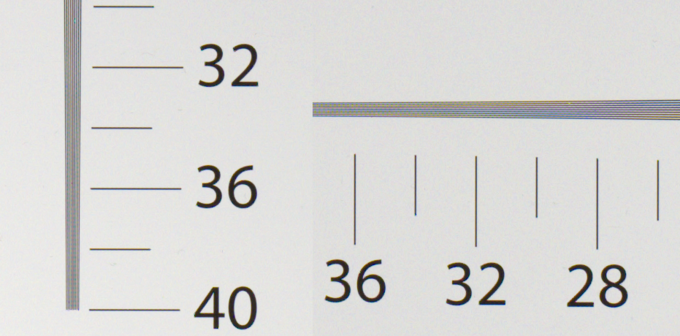

Specyficzna struktura matrycy X-Trans ma teoretycznie przeciwdziałać powstawaniu zjawiska mory. Niemniej, warto sprawdzić, czy tak jest w rzeczywistości. Na poniższym wycinku mimo wszystko widać zakłócenia obrazu o średniej intensywności.
