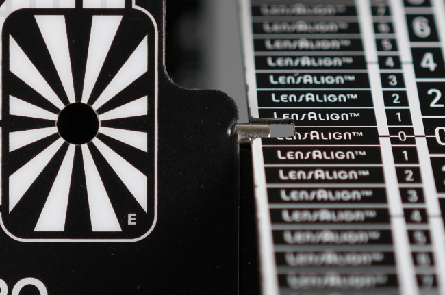

Autofokus Batisa w połączeniu z Sony A7R II pracuje bezgłośnie. Nie mamy też zastrzeżeń do prędkości jego pracy, tym bardziej, że ustawia on ostrość już od odległości 0.24 metra, czyli osiąga tutaj wynik wyraźnie lepszy do konkurentów. Przebieg całego zakresu pracy od minimalnego dystansu do nieskończoności zajmuje około 0.4–0.5 sekundy i jest to wynik dobry. W drugą stronę praca jest ciut wolniejsza i zajmuje 0.5–0.6 sekundy, a jednocześnie wtedy większa jest szansa na wahnięcia w okolicy właściwej pozycji.
Oczywiście jesteśmy w stanie przyspieszyć pracę, jeśli ograniczymy zakres do przedziału od 0.4 metra do nieskończoności. Wtedy obiektyw jest w stanie ustawić ostrość nawet w czasie 0.3 sekundy.
W samych superlatywach możemy też wypowiadać się o celności autofokusa. Nie sprawiał on praktycznie żadnych problemów zarówno podczas pracy w studio, jak i podczas zdjęć w plenerze.
Nie zaobserwowaliśmy żadnej wyraźnej tendencji do ustawiania ostrości przed lub za właściwym obiektem.
