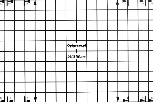

6. Dystorsja
Zeiss Batis 2/40 CF koryguje dystorsję wzorowo. Na mniejszej matrycy APS-C wynik jest praktycznie zerowy (−0.06%), a na pełnej klatce wzrasta do znikomej wartości −0.24%.
To zachowanie godne pochwały. Pośród obiektywów standardowych o ogniskowej 50 mm, które są przecież łatwiejsze do skorygowania, zdarzały się wyniki na poziomie −1%, a nawet dochodzące do −2%. Praktycznie zerowa dystorsja dającego większy kąt widzenia Batisa jest więc godna odnotowania po stronie solidnych zalet.
Sony A7R II, 40 mm, APS-C
Carl Zeiss Batis 40 mm f/2 CF  - Dystorsja
Sony A7R II, 40 mm, FF
