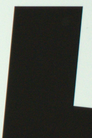

Aberracja chromatyczna

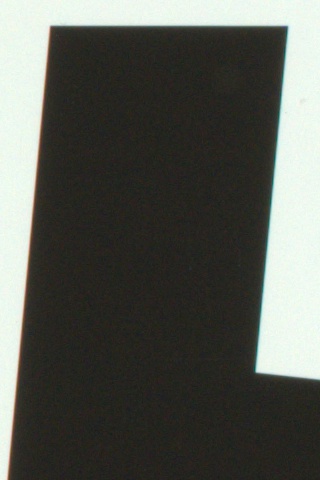

Poniższe zdjęcia wyraźnie pokazują, że Batis nie ma problemów z podłużną aberracją chromatyczną. Zabarwienia obrazu w nieostrościach są słabo widoczne i to niezależnie od użytej przysłony.
Carl Zeiss Batis 40 mm f/2 CF  - Aberracja chromatyczna i sferyczna

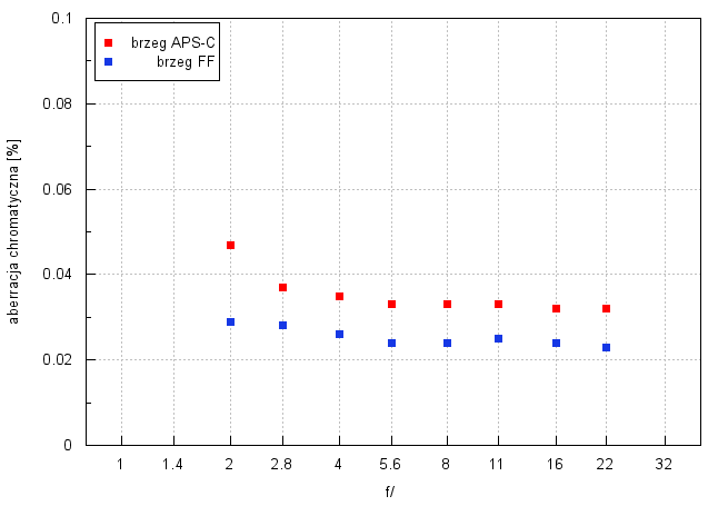

Równie dobre wyniki testowany obiektyw notuje w przypadku poprzecznej aberracji chromatycznej. Jej przebieg w zależności od użytego detektora i wartości przysłony jest zaprezentowany poniżej.
Jak widać, poziom tej wady spada lekko wraz z przymykaniem przysłony. Tyle, że nawet maksymalne wartości trzymają się poziomu 0.03–0.05%, w więc uznawanego przez na za bardzo mały. Aberracja chromatyczna zupełnie nie powinna nam przeszkadzać na zdjęciach wykonywanych Batisem.
A7R II, RAW, FF, f/2.0 A7R II, RAW, FF, f/11.0
Carl Zeiss Batis 40 mm f/2 CF  - Aberracja chromatyczna i sferyczna Carl Zeiss Batis 40 mm f/2 CF  - Aberracja chromatyczna i sferyczna

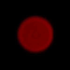

Aberracja sferyczna

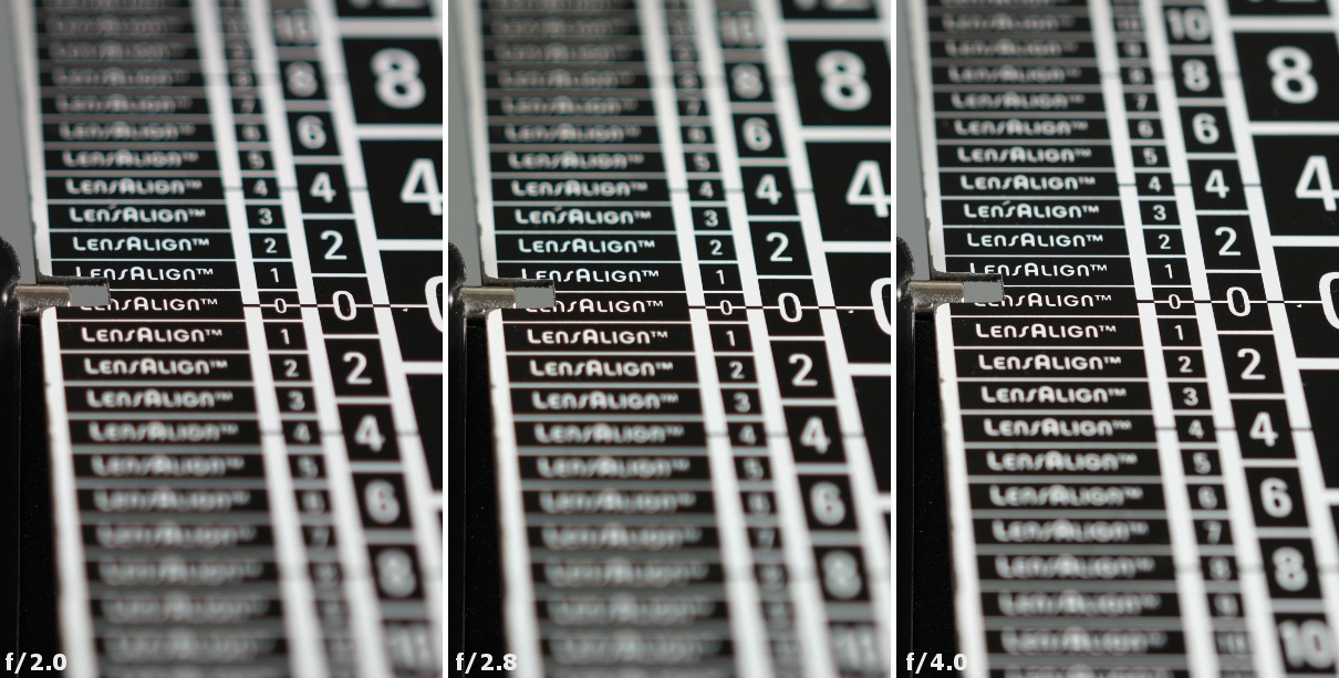

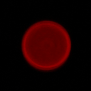

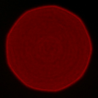

Pierwsze zdjęcia w niniejszym rozdziale pokazują minimalne przesunięcie głębi ostrości w kierunku dalszych odległości wraz z przymykaniem przysłony. Lekkie pływanie ogniska więc występuje. Problemy z nie do końca skorygowaną aberracją sferyczną występują także, gdy spojrzymy na krążki światła uzyskane przed lub za ogniskiem. Jeden z nich ma wyraźnie jaśniejszą obwódkę niż drugi i jest to klasyczny objaw aberracji sferycznej.
A7R II, f/2.0, przed A7R II, f/2.0, za

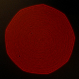

Fotografując z bliska jesteśmy w stanie dojrzeć, że nawet na maksymalnym otworze względnym krążki światła nie mają przekroju kołowego, lecz widać na nich listki przysłony. Efekt ten zanika dopiero dla większych odległości (powyżej 50 cm). Nie mamy tutaj jednak powodów do niepokoju. Zeiss Batis 2/40 wyróżnia się na tle konkurencji wyjątkowym dystansem ustawiania ostrości i przez to dotykają go cechy znane z obiektywów makro, które przy fotografowaniu z bliska też są ciemniejsze niż deklarowany na obudowie otwór względny.
A7R II, f/2.0, 24 cm A7R II, f/2.0, 30 cm
A7R II, f/2.0, 40 cm A7R II, f/2.0, 50 cm
