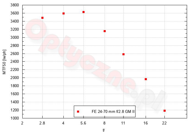

Korzystając z obiektywu Sony FE 24-70 mm f/2.8 GM II, wyznaczyliśmy rozdzielczość układu aparat+obiektyw (w rozumieniu wartości funkcji MTF50). Pomiary wykonaliśmy za pomocą programu Imatest na zdjęciach tablicy testowej, zapisanych w formacie JPEG, z minimalnym wyostrzaniem, które w przypadku A1 II odpowiada ustawieniu 0 (zero). Wyniki prezentujemy na poniższym wykresie, a wartości wyrażone są w liniach na wysokość obrazu.
Sony A1 II - Rozdzielczość
Maksymalne wyniki, jakie zanotowaliśmy w tej części testu, lekko przekraczają poziom 3600 lw/ph. To nieco mniej niż u poprzednika, czy w Nikonie Z8. W tym ostatnim nie zauważyliśmy, by JPEG-i były w ogóle wyostrzane, natomiast w A1 uwydatnienie było bardzo niewielkie. Sprawdźmy zatem wykresy wygenerowane w Imateście, na podstawie przykładowego pliku JPEG z A1 II.

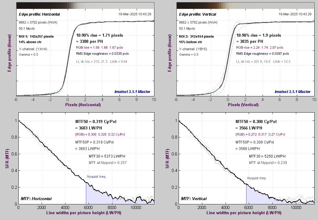

Na górnych wykresach widoczny jest przebieg profilu na granicy czerni i bieli dla poszczególnych składowych. Nie ma tu żadnego lokalnego ekstremum, które mogłoby wskazywać na stosowanie wyostrzania. Dolne wykresy, czyli przebiegi funkcji MTF, opadają naturalnie, nie widać w nich żadnych wybrzuszeń. Wniosek z tego jest taki, że A1 II w ogóle nie aplikuje wyostrzania do plików JPEG przy ustawieniu „0”.

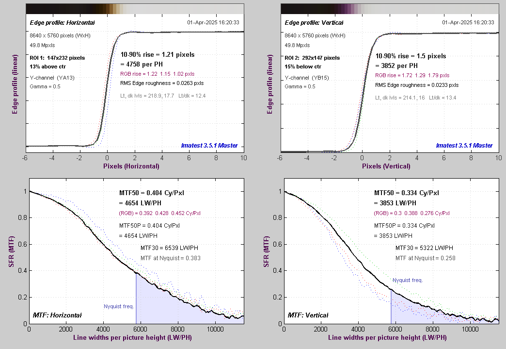

Spójrzmy jeszcze na wyniki z Imatestu dla przykładowego pliku RAW.
Zgodnie z oczekiwaniami, wartości odpowiedzi w częstości Nyquista osiągają wysoki poziom, przekraczający 30%, a zatem dość typowy dla aparatów bez filtra antyaliasingowego. Należy jeszcze dodać, że nie zauważyliśmy żadnych oznak wyostrzania RAW-ów.

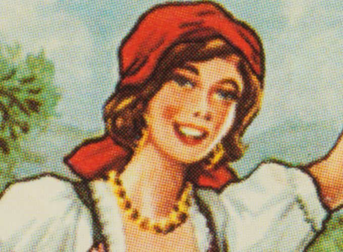

Jak zwykle w przypadku aparatów pozbawionych filtra antyaliasingowego, warto wziąć pod uwagę zwiększoną podatność na wystąpienie mory. Na fragmentach zdjęć tablicy testowej z bardzo drobnymi wzorami, bez trudu zobaczymy efekt false colors.

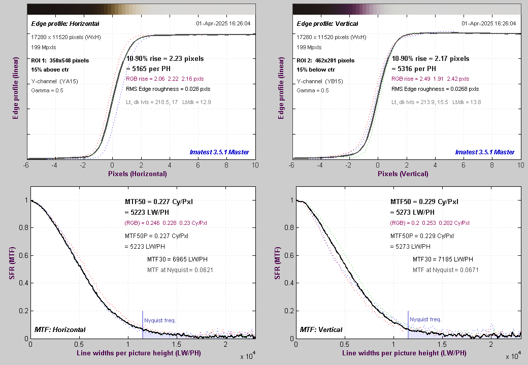

Ponieważ korzystaliśmy z oprogramowania producenta (tylko ono może wygenerować finalne pliki), spójrzmy jeszcze na wykresy wygenerowane w Imateście na podstawie dwóch przykładowych plików kompozytowych – złożonych odpowiednio z czterech i szesnastu plików.
W pierwszym przypadku, tj złożenia z 4 ekspozycji widać, że mamy do czynienia z wyostrzaniem. Nie jest ono jednak szczególnie silne, skoro nie widać wyraźnych lokalnych maksimów w profilach na granicy czerni i bieli, a jedynie śladowe. W drugim trybie nie tylko nie widać uwydatniania, ale także znaczny spadek wartości odpowiedzi w częstości Nyquista. Oznacza to, że tryb PSMS 16 niejako symuluje działanie filtra antyaliasingowego i to dość silnego.

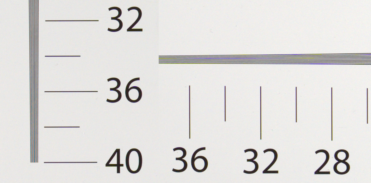

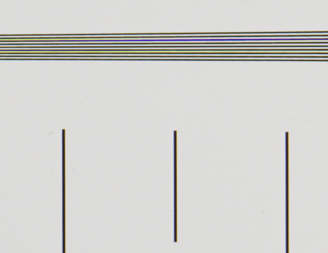

Spójrzmy jeszcze na wycinki zdjęć z naszej scenki, dla zobrazowania jakości zdjęć dla funkcji Pixel Shift Multi Shooting. Poniższe wycinki (100%) pochodzą ze zdjęć RAW wykonanych odpowiednio: w trybie zwykłym, PSMS 4 i PSMS 16, a następnie wywołanych w Imaging Edge.
Już użycie trybu PSMS 4 wiąże się z pewną poprawą szczegółowości obrazu, która daje wymierne efekty i nie wynika wyłącznie z wyostrzania, którego obecność stwierdziliśmy wyżej. Dla PSMS 16 widać wyraźnie zwiększenie rozdzielczości, ale i jednocześnie pewną miękkość obrazu.
Do zalet trybu Pixel Shift Multi Shooting możemy również zaliczyć zmniejszenie efektu mory, choć w drugim przypadku, mogłoby być nawet wyraźniejsze

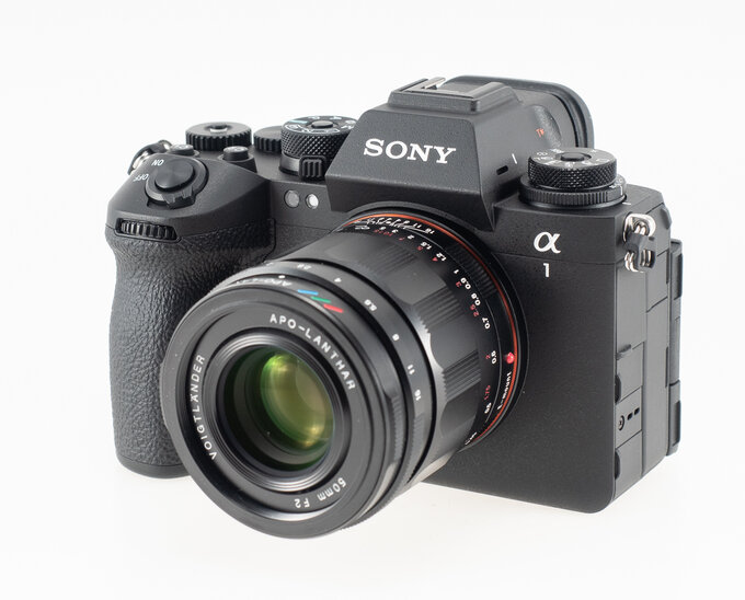

Obiektyw Apo Lanthar 50 mm f/2 Aspherical udostępniła firma fdirect:
