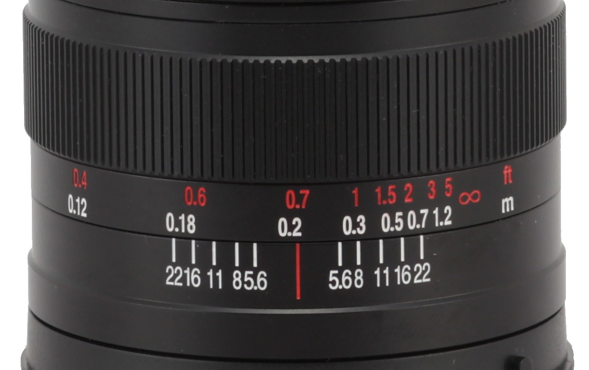

Gdyby producent nie zdecydował się na zagwarantowanie minimalnego dystansu ustawiania ostrości na poziomie zdecydowanie mniejszym niż konkurenci, testowany obiektyw mógłby być w zasadzie pozbawiony pierścienia do ustawiania ostrości. Nawet na maksymalnym otworze względnym ustawienie owego pierścienia na odległość 0.5 metra gwarantuje obraz rozsądnie ostry od 0.3 metra do nieskończoności. Oczywiście, przy zastosowaniu bardziej upakowanych matryc tolerancja będzie mniejsza, ale nawet tam można znaleźć takie stałe położenie, w którym wszystko od około 0.5 metra do nieskończoności będzie ostre.
Venus Optics LAOWA 9 mm f/5.6 FF RL - Ustawianie ostrości
Producent zdecydował się jednak na zastosowanie pierścienia z użyteczną skalą odległości i głębi ostrości, ale jak widać, znaczna część pracy tego pierścienia przypada na zakres od 0.12 do 0.5 metra. W przypadku typowych zastosowań pierścień wystarczy ustawić tuż przed symbolem nieskończoności i można o nim zapomnieć.
