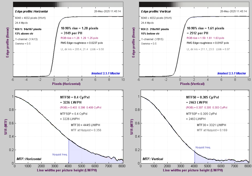

Zakres wyostrzania w Nikonach serii Z został rozszerzony względem starszych aparatów. Obecnie najniższą możliwą wartością jest −3. W teście Z7 wykazaliśmy, że najprawdopodobniej przy takim ustawieniu obraz jest rozmywany. Z tego względu skorzystaliśmy ze stopnia zerowego i wyznaczyliśmy rozdzielczość układu aparat+obiektyw (w rozumieniu wartości funkcji MTF50), obliczając ją w programie Imatest. Wartości zostały wyrażone w liniach na wysokość obrazu. Zdjęcia pomiarowe zostały wykonane z obiektywem Nikkor Z 50 mm f/1.8 S.
Nikon Z5 II - Rozdzielczość

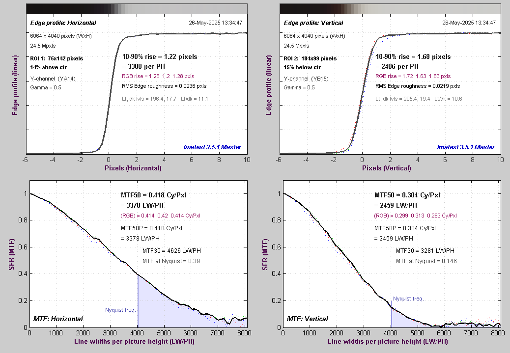

Zmierzone wartości stoją na bardzo podobnym poziomie, jak w modelu Zf. Tym samym, są nieco wyższe od tych z EOS-a R6 Mark II, jeszcze więcej natomiast zanotował Panasonic Lumix S5 II. W przypadku tego ostatniego zauważyliśmy jednak lekkie wyostrzanie. W Nikonach zwykle nie jest ono stosowane, niemniej zobaczmy wykresy z Imatestu dla przykładowego zdjęcia testowego.
Funkcja MTF nie przyjmuje co prawda wartości większych od 1, widać jednak niewielkie wybrzuszenia w jej przebiegu. To może oznaczać stosowanie delikatnego wyostrzania. Specjalnych oznak tego procesu nie widać jednak w profilach na granicy czerni i bieli (górne wykresy), które objawia się zwykle występowaniem na nich lokalnego maksimum.

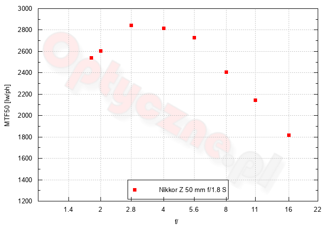

Rozdzielczość matrycy wyznaczamy w oparciu o funkcję MTF50, a pomiarów dokonujemy standardowo na niewyostrzonych plikach RAW, które uprzednio konwertujemy do formatu TIFF przy pomocy programu dcraw. Aby uciec od aberracji optycznych, mierzymy wartości MTF50 tylko dla zakresu przysłon f/4.0–f/16, w którym głównym czynnikiem ograniczającym osiągi obiektywu jest dyfrakcja. Warto również przypomnieć, że na każdej przysłonie wykonujemy od kilkunastu do kilkudziesięciu zdjęć (zarówno z autofokusem, jak i z ręcznym ustawianiem ostrości), po czym wybieramy najlepsze. W tej części testu również wykorzystaliśmy obiektyw Nikkor Z 50 mm f/1.8 S. Najwyższe wyniki prezentujemy na poniższym wykresie.

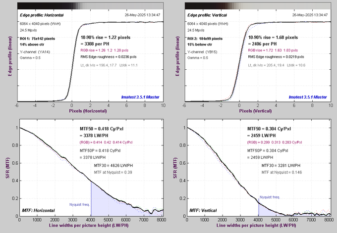

Rekord naszego zestawienia należy do Sony A7 IV, którego sensor charakteryzuje się wyższą rozdzielczością niż układy pozostałych bezlusterkowców. Bardzo wysokie wyniki zanotował Lumix S5 II, natomiast modele Nikona i Canona idą praktycznie łeb w łeb. Warto w tym miejscu zwrócić uwagę na kwestię filtrów antyaliasingowych w omawianych modelach, bowiem ten element ma niebagatelny wpływ na uzyskiwaną zdolność rozdzielczą. W S5 II filtra AA w ogóle nie ma, natomiast w EOS-ie R6 Mark II działa on tylko w jednej składowej i to w niewielkim stopniu. Warto zatem sprawdzić, jak kwestia ta przedstawia się w przypadku Nikona Z5 II:
Tak samo jak w modelu Z6 II, zauważamy dużą dysproporcję pomiędzy poszczególnymi składowymi. Wartość odpowiedzi w częstości Nyquista dla składowej poziomej jest bardzo wysoka, co oznacza brak funkcji antyaliasingowych. Z kolei dla składowej pionowej, filtr działa, choć został nieco osłabiony. Summa summarum, filtr AA w Nikonie Z5 II najmocniej obniża osiągi zdolności rozdzielczej w omawianej grupie aparatów.

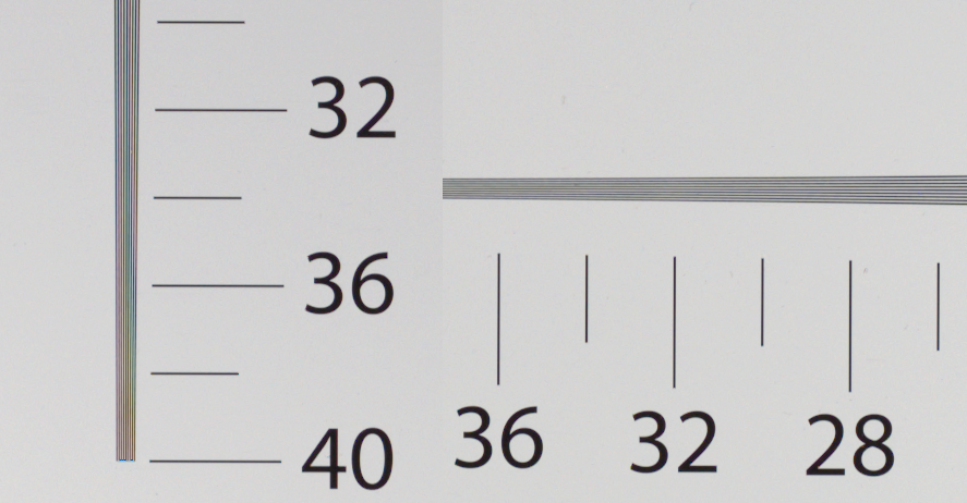

Na koniec rozdziału warto jeszcze sprawdzić, czy na zdjęciach z testowanego aparatu można dostrzec efekt mory.
W przypadku bardzo drobnych wzorów na tablicy testowej, dla składowej poziomej bez trudu dostrzeżemy zakłamania kolorystyczne (false color).
