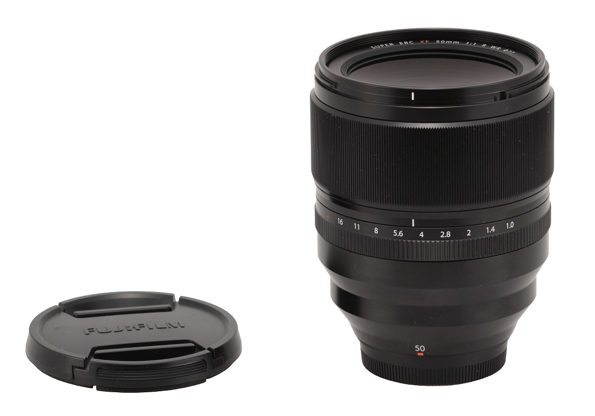

W pierwszej chwili myślałem, że Fujinon XF 50 mm f/1 R WR ma tak małą konkurencję, że trudno mi będzie zestawić odpowiednią tabelę porównawczą. Uważne przejrzenie naszej bazy pokazało, że jasnych obiektywów o ogniskowej w okolicach 50 mm i jednocześnie przeznaczonych do bezlusterkowców z matrycą APS-C trochę się jednak pojawiło. Są one przedstawione w niniejszej tabeli.

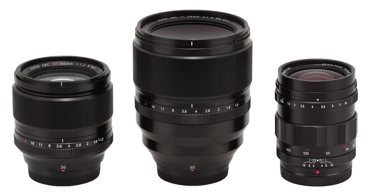

Na poniższym zdjęciu Fujinon XF 50 mm f/1 R WR stoi pomiędzy Fujinonem XF 56 mm f/1.2 R a przeznaczonym na matryce Mikro 4/3 Voigtlanderem Noktonem 25 mm f/0.95.

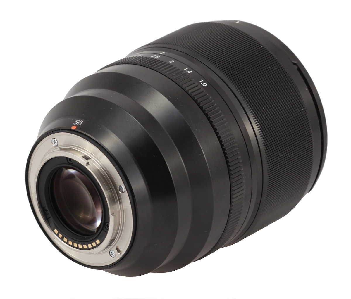

Testowany obiektyw rozpoczyna się metalowym bagnetem, który otacza styki i tylną soczewkę o średnicy około 28 mm. Soczewka ta jest nieruchoma i schowana w wewnętrznym tubusie na głębokość tylko kilku milimetrów. Ów wewnętrzny tubus jest świetnie wyczerniony i zmatowiony. Nie ma tam żadnych szpar, przez które zanieczyszczenia mogłyby wnikać do wnętrza konstrukcji.

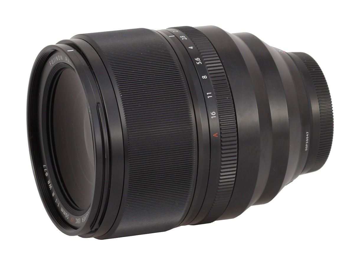

Właściwy korpus obiektywu rozpoczyna się metalowym, nieruchomym i szybko zwiększającym swoją średnicę pierścieniem, na którym znajdziemy znacznik ogniskowej, czerwony prostokąt ułatwiający mocowanie obiektywu do aparatu, numer seryjny oraz informację, że instrument został wyprodukowany w Japonii. Widnieje tam także napis „WEATHER RESISTANT” oznaczający, że w obiektywie zastosowano uszczelnienia chroniące instrument przed wpływem szkodliwych warunków pogodowych.

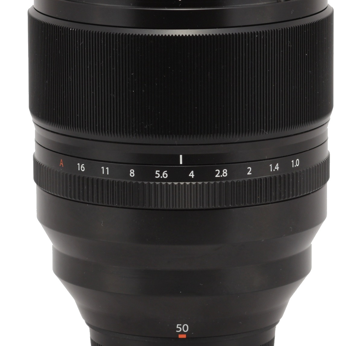

Kolejny element to pierścień do zmiany wartości przysłony, który ma szerokość 13 mm i jego większą część zajmuje metalowe karbowanie. W wielu obiektywach Fujinon, które miałem okazję testować, pierścienie te pracowały dość luźno, tutaj praca jest w zasadzie idealna i pozwala na nastawy z krokiem 1/3 EV.

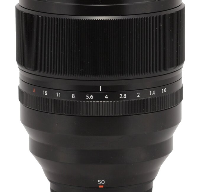

Następnym elementem jest pierścień do manualnego ustawiania ostrości, który ma szerokość aż 33 mm i jest w całości pokryty drobnym karbowaniem. Pracuje on z przełożeniem elektronicznym i pozwala na bardzo precyzyjne nastawy (które swoją drogą potrafią być zniweczone idiotycznym oprogramowaniem korpusu, który podczas podglądu zdjęcia potrafi sam z siebie zmieniać ostrość nawet wtedy, gdy mamy wybrany tryb MF). Na obiektywie nie znajdziemy niestety żadnej skali głębi ostrości. Przebieg całego zakresu odległości wymaga obrotu pierścieniem o kąt około 180 stopni. Wartość ta ulega zwiększeniu, gdy kręcimy pierścieniem bardzo wolno.
Fujifilm Fujinon XF 50 mm f/1.0 R WR - Budowa i jakość wykonania
Za pierścieniem do ustawiania ostrości mamy kolejny metalowy i nieruchomy fragment obudowy, który przechodzi płynnie w bagnet do mocowania osłony przeciwsłonecznej.
Przednia soczewka obiektywu jest płaska, ma średnicę 59 mm i otacza ją napis z nazwą i parametrami instrumentu oraz nierotującym mocowaniem filtrów o średnicy 77 mm.
