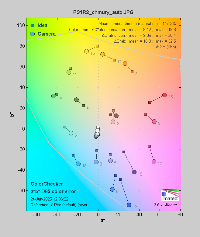

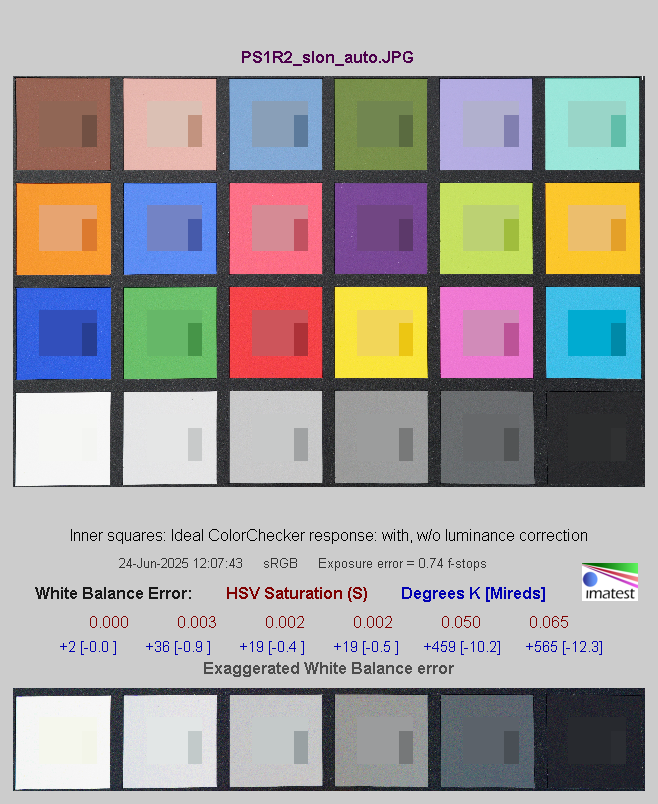

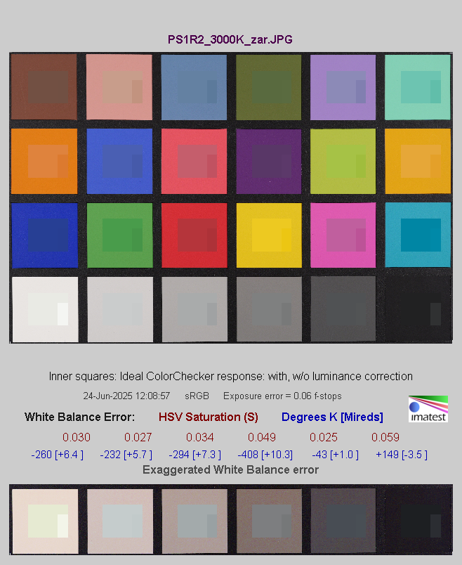

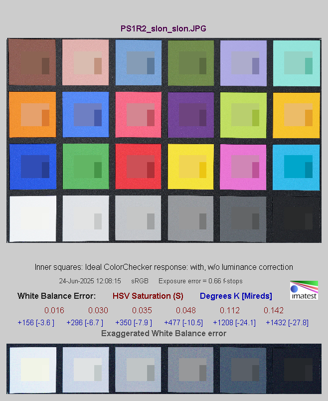

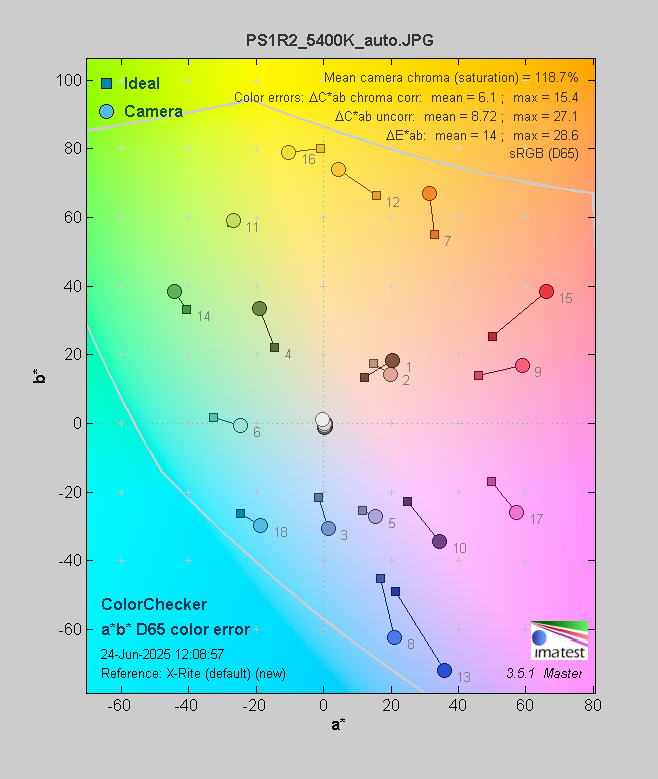

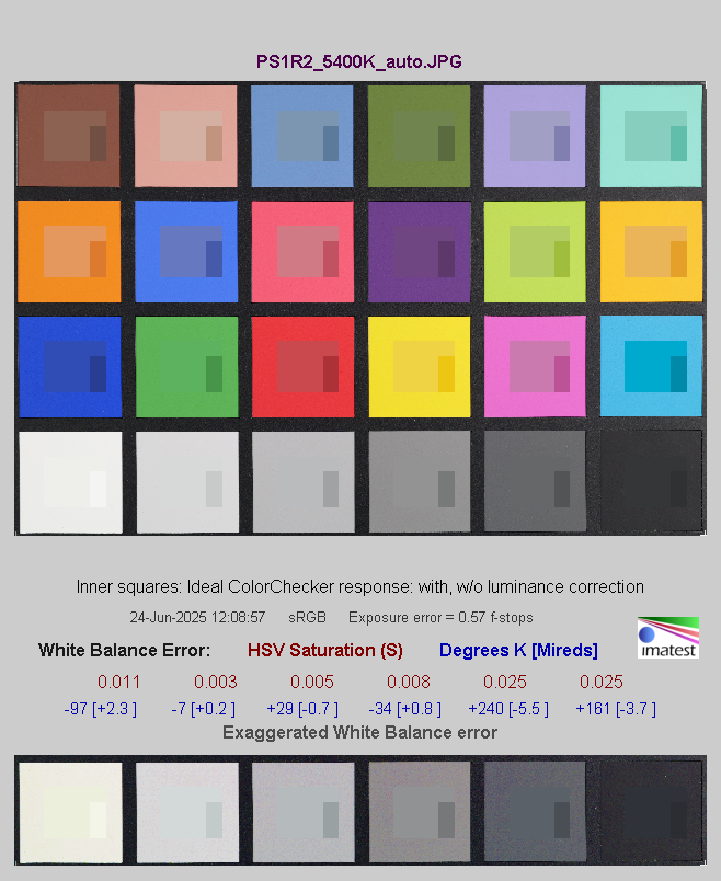

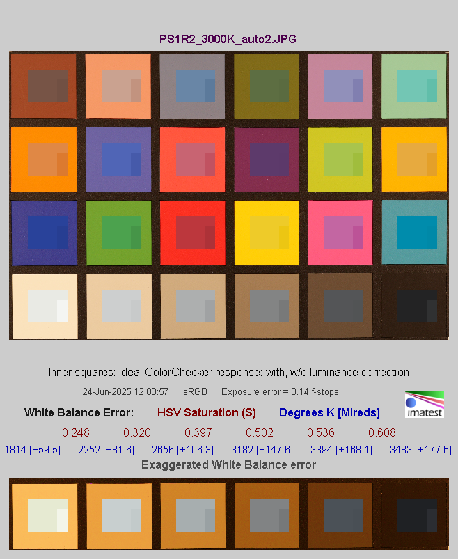

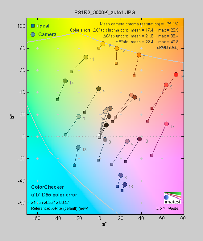

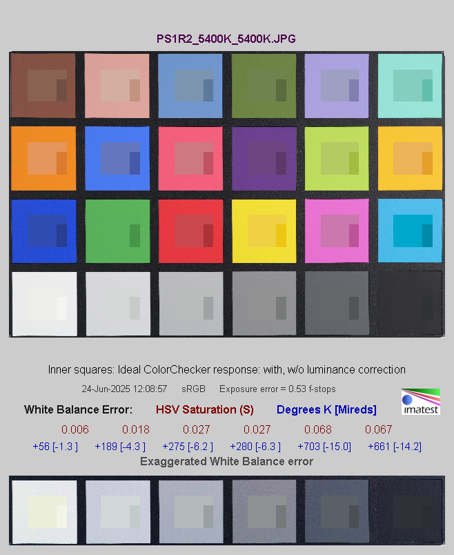

Pomiary skuteczności balansu bieli wykonujemy na 24-polowej tablicy kolorów X-Rite. Następnie wyliczamy parametry dC (odchylenie od właściwej barwy w przestrzeni L*a*b*, czyli wartość błędu, z jakim ocenił barwę aparat) oraz S (nasycenie barwy wyrażone w procentach). Poniżej w tabeli przedstawiamy wyniki dla przetestowanych przez nas ustawień balansu bieli.
Światło Balans bieli dC S [%]
Słoneczny dzień Auto 5.83 115.1
Słoneczny dzień Słoneczny dzień 6.74 117
Pochmurny dzień Auto 8.12 117.3
Pochmurny dzień Pochmurny dzień 7.35 117.3
3000K Auto (AWB) 18.5 137.4
3000K Auto (AWBc) 17.4 135.1
3000K Auto (AWBw) 19 138.4
3000K Żarówki 6.4 114.5
3000K 3000K 6.15 113.4
5400K Auto 6.1 118.7
5400K 5400K 6.75 119.6
Najniższe błędy dC zanotowaliśmy w świetle słonecznym, LED-owym (5400 K) oraz żarowym dla odpowiedniego wzorca oraz manualnie wprowadzonej wartości temperatury barwowej. W pochmurny dzień odwzorowanie barw okazuje się raczej przeciętne, da się bowiem dostrzec lekkie ochłodzenie kolorystyki. Klasycznie, dla automatyki w świetle żarowym mamy zdecydowanie ciepłe zabarwienie obrazu testowego. Opcja AWBc (zachowanie zimnej kolorystyki) daje wprawdzie niższy błąd dC, ale różnica jest niewielka, toteż w praktyce nadal widzimy silny, pomarańczowy zafarb.
Nasycenie w każdym z naszych pomiarów zauważalnie przekracza wartość wzorcową. Największe odstępstwa widzimy przy zastosowaniu automatyki w świetle żarowym. Uwzględniając wszystkie przypadki, średnia odchyłka nasycenia jest dość duża i wyniosła ok. 22%. Szczegółowe wyniki naszych pomiarów prezentujemy poniżej.
