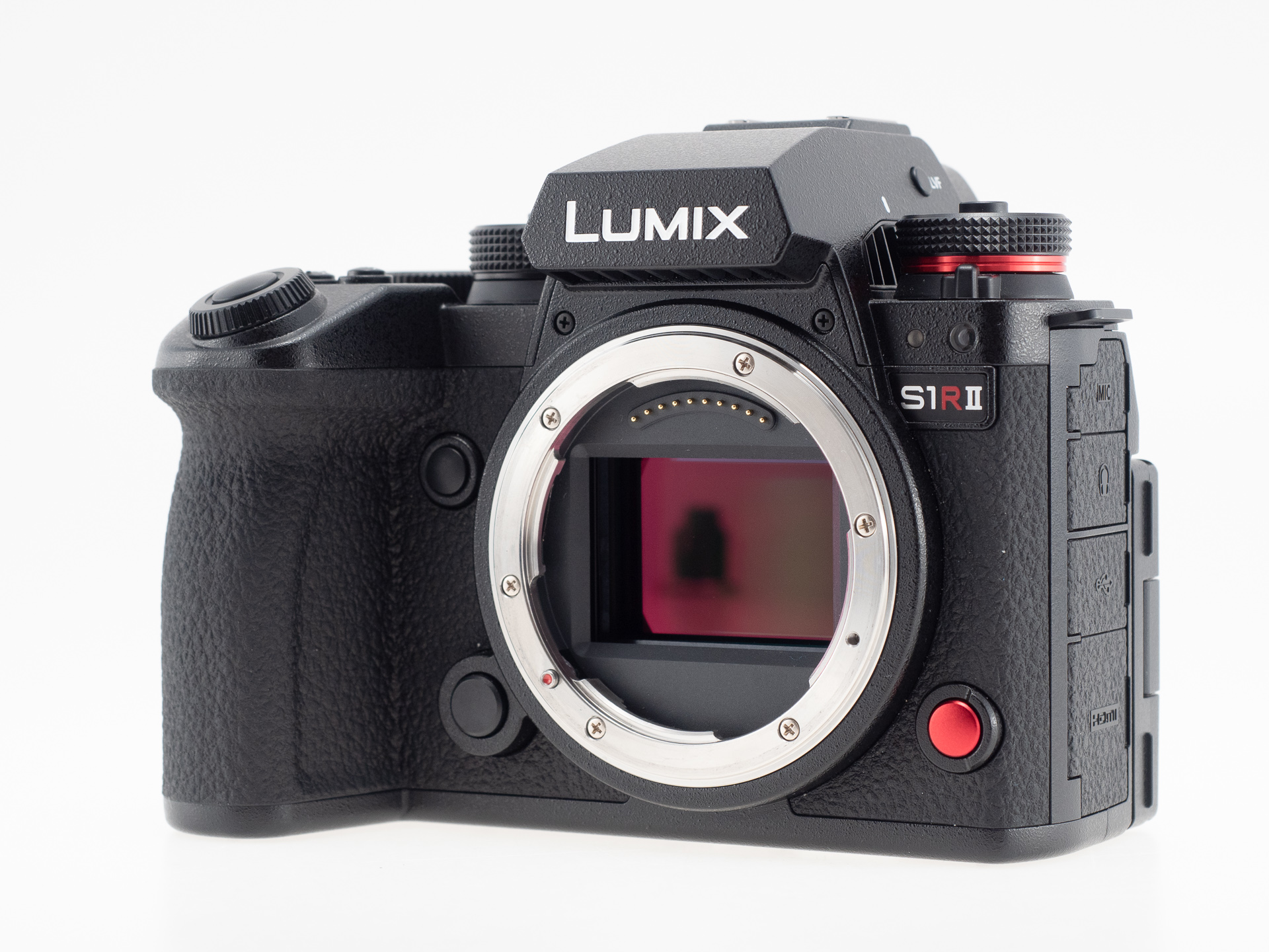

Budowa, jakość wykonania i funkcjonalność
S1R II jest mniejszy i lżejszy od poprzednika i w dużej mierze przypomina niżej pozycjonowany model S5 II. Zachowano natomiast wysoką jakość wykonania, do której zaliczamy magnezowy szkielet, uszczelnienia i bardzo dobre materiały wykończeniowe, np. chropowatą gumę na uchwycie.
W nowym Lumiksie zastosowano podwójny slot kart pamięci, obsługujący standard CFexpress oraz SD (UHS-II). Akumulator w praktyce pozwala na wykonanie ok. 400 zdjęć i można go ładować przez USB (typu C 3.2), czyli także np. z powerbanku.
3-calowy, dotykowy ekran LCD, o rozdzielczości 1.84 miliona punktów, sprawdza się bardzo dobrze w codziennym fotografowaniu. Warto jednak odnotować drobny spadek zarówno liczby pikseli, jak i długości przekątnej względem poprzednika, a także rezygnację z dodatkowego, małego ekranu na górnym panelu. Wyświetlacz wyposażono w mechanizm, pozwalający go odchylić w górę lub w dół, a także niezależnie obrócić na bok. OLED-owy wizjer ma takie same paramatry jak w S1R, czyli powiększenie 0.78x, rozdzielczość równą 5.76 miliona punktów oraz częstotliwość odświeżania 60 kl/s lub 120 kl/s. Generalnie, celownik spisuje się bardzo dobrze.
Tryb wideo odznacza się bardzo wysoką funkcjonalnością, a jego pełny test dostępny jest w tym materiale.
Użytkowanie i ergonomia
Ergonomię S1R II można ocenić bardzo pozytywnie, mimo niewielkiego zmniejszenia rękojeści w porównaniu do poprzednika. W razie potrzeby, Panasonic ma swojej ofercie dodatkowy „grip” do zdjęć pionowych, oznaczony symbolem DMW-BGS2.
Zestaw elementów sterujących jest dość bogaty i obejmuje np. trzy pokrętła nastawcze, dżojstik i 11 fizycznych przycisków, które możemy przemapować wraz z 5-ma dotykowymi. Nie można zapomnieć o funkcjonalnym, programowalnym menu podręcznym, czy trybach użytkownika na kole nastaw: C1-C5.
Szybkość działania Lumiksa S1R II jest ogólnie dobra, choć przy użytkowaniu go z kartą CFexpress (Angelbird) zauważyliśmy drobne opóźnienia. Tryb seryjny umożliwia fotografowanie maksymalnie w tempie 10 kl/s z migawką mechaniczną. Szybki tryb SH pozwala fotografować przy 40 kl/s z ciągłym autofokusem, ale możemy wówczas korzystać wyłącznie z migawki elektronicznej. Ta z kolei nie jest niestety pozbawiona efektu rolling shutter, bowiem sensor Lumiksa S1R II nie ma architektury warstwowej.
Skuteczność mechanizmu stabilizacji matrycy oceniamy na 3 EV, co niestety oznacza niewielki regres względem poprzednika, a także niższy wynik od konkurencji. Łączność Wi-Fi działała za to bardzo sprawnie i bezproblemowo.
Lumix S1R II to kolejny bezlusterkowiec tego producenta wyposażony w autofokus fazowy. Oferuje 779 punktów oraz wykrywanie postaci, głowy, twarzy i oczu, sylwetek zwierząt, a także pojazdów. Systemowi AF ustępuje jednak trochę konkurencji, co widać np. w ciemniejszym otoczeniu. Także próby dynamiczne z rowerem wypadły umiarkowanie pozytywnie, natomiast z biegającymi kotami – bardzo słabo.

Lumix S1R II niewątpliwie ma sporo mocnych stron. Zaliczymy do nich solidny, uszczelniony korpus o świetnej, dobrze przemyślanej ergonomii. Warto także wyróżnić bardzo korzystne wyniki zarówno zdolności rozdzielczej, szumu, jak i dynamiki i zakresu tonalnego. W gruncie rzeczy można również pochwalić funkcjonalność autofokusa, wyposażonego w funkcje rozpoznawania rozmaitych obiektów, w tym ludzi i pojazdów. Pewne kłopoty zaczynają się wtedy, gdy od systemu automatycznego ustawiania ostrości wymagamy więcej, tj. pracy w trudniejszych warunkach, np. słabo oświetlonym otoczeniu, czy dynamicznych scenach. W takich sytuacjach autofocus S1R II nie zawsze zapewni oczekiwane rezultaty. Panasonic dość późno zaimplementował w swoich aparatach ustawienie ostrości w oparciu o detekcję fazy, bowiem konkurencja ofrowała to już od kilku lat. Tę różnicę niestety trochę widać i wygląda na to, że Panasonic ma jeszcze nieco do nadrobienia w tej kategorii.
