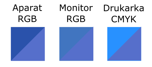

Na rysunku powyżej kwadraty reprezentują kolor zarejestrowany i reprodukowany (górna lewa część) oraz kolor prawidłowy (dolna prawa część). Niebieska barwa zarejestrowana przez aparat fotograficzny to R=42, G=82 i B=171. Ponieważ przestrzeń aparatu i monitora jest inna, oprogramowanie, generując obraz do monitora, wysyła sygnał R=65, G=117 i B=192. Aby ten sam kolor był reprezentowany na drukarce, musi on podlegać dodatkowo konwersji do CMYK, przyjmując postać C=84, M=45, Y=1, K=0.
Powyższy przykład można interpretować w następujący sposób: aparat fotograficzny podbija niebieskie odcienie, monitor jest wysokiej jakości (znikoma korekcja), a drukarka wymaga wysłania jaśniejszego odcienia, co jest typowym rozwiązaniem problemu z porównywaniem obrazu wydruku (światło odbite) i ekranu komputera, który świeci. Brak tej kompensacji z reguły powoduje, że wydruki, choć poprawne, są postrzegane jako ciemne.

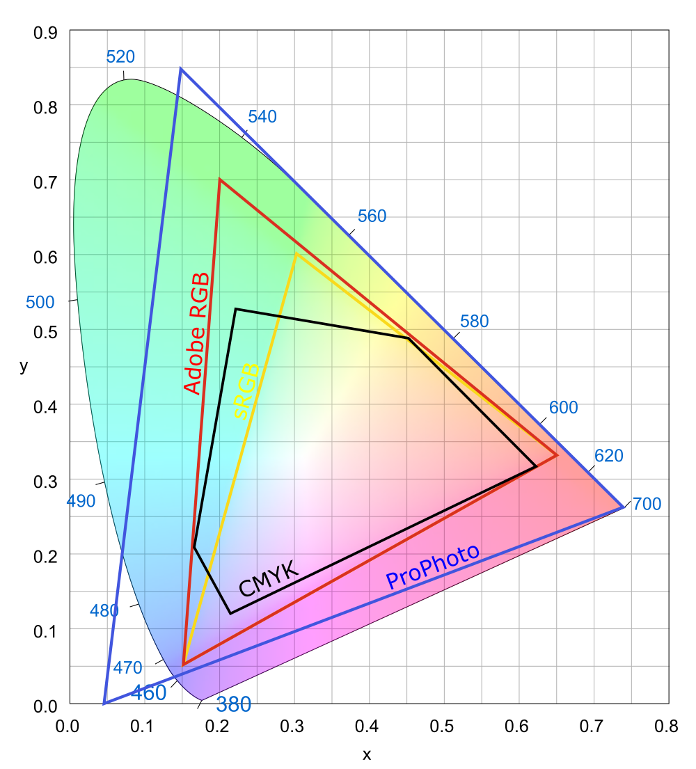

W tym miejscu warto wspomnieć o kilku standardowych przestrzeniach, z którymi często możemy się spotkać:
  • sRGB (ang. standarised Red, Green, Blue) – wykorzystywana głównie do zastosowań nieprofesjonalnych, ale także standardowa przestrzeń stosowana w internecie,
  • AdobeRGB – opracowana przez firmę Adobe Systems, Inc. w roku 1998, aby móc przetwarzać większość kolorów uzyskiwanych na drukarkach kolorów CMYK, ale przy użyciu kolorów podstawowych RGB, na urządzeniu takim jak ekran komputera,
  • ProPhoto – przestrzeń kolorów RGB opracowana przez firmę Kodak, obejmująca ponad 90% możliwych kolorów powierzchniowych w CIE Lab,
  • FOGRA39 – najczęściej stosowany w Europie profil drukarski, odpowiada drukowi na matowym lub błyszczącym papierze kredowym 115 g/m2,
  • GRACoL 2006 – najpopularniejszy profil drukarski obowiązujący w USA.
Zarządzanie kolorem, cz I - Podstawy - Podstawy zarządzania kolorem
Jedną z wad ProPhoto jest fakt, że około 13% jego zawartości to kolory, które nie istnieją w rzeczywistości. Pamiętajmy też, że przestrzeń kolorów nie ma nic wspólnego z rozdzielczością koloru, jaką dysponujemy. Używając plików 8-bitowych, w przestrzeniach RGB (niezależnie czy to sRGB, AdobeRGB czy ProPhoto) dostępny mamy zawsze zbiór ok. 16 mln rozróżnialnych odcieni.
