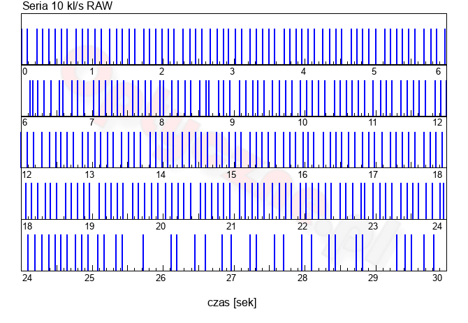

Test możliwości aparatu w zakresie zdjęć seryjnych wykonaliśmy z kartą Angelbird AV PRO CFexpress SX Type B 160 GB , przy czułości wynoszącej 1600 ISO i migawce 1/1000 sekundy. Zdjęcia w formacie JPEG zajmowały ok. 11.7 MB, natomiast RAW-y 48.3 i 47.8 MB, odpowiednio dla priorytetu jakości i szybkości. Dla trwającej 30 sekund serii H i migawki mechanicznej otrzymaliśmy następujące rezultaty:
  • priorytet jakości:
    • JPEG – 266 zdjęć (8.87 kl/s),
    • RAW – 266 zdjęć. (8.87 kl/s).
  • priorytet szybkości:
    • JPEG – 318 zdjęć (10.06 kl/s),
    • RAW – 291 zdjęć. (9.7 kl/s).
Zerknijmy na rozkłady czasowe poszczególnych testów:
Priorytet jakości:
Panasonic Lumix S1 II - Użytkowanie i ergonomia
Priorytet szybkości:
Lumix S1 II bez trudu uzyskał deklarowane tempo fotografowania, a momentami nawet lekko je przekroczył. Bufor zapełnił się tylko w jednym przypadku – zapisie RAW przy priorytecie szybkości – co nastąpiło dopiero po 25 sekundzie. W pozostałych testowanych sytuacjach tempo pozostało stałe w całym 30-sekundowym okresie.

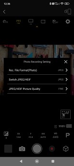

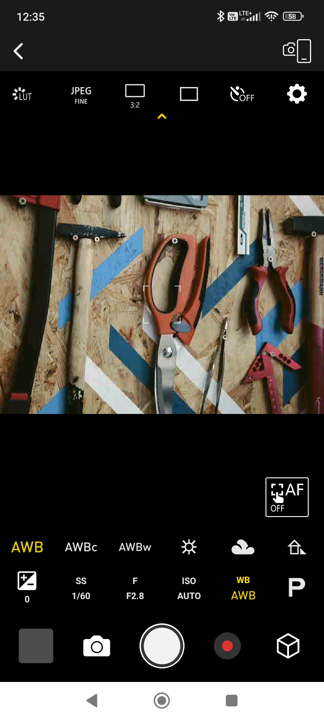

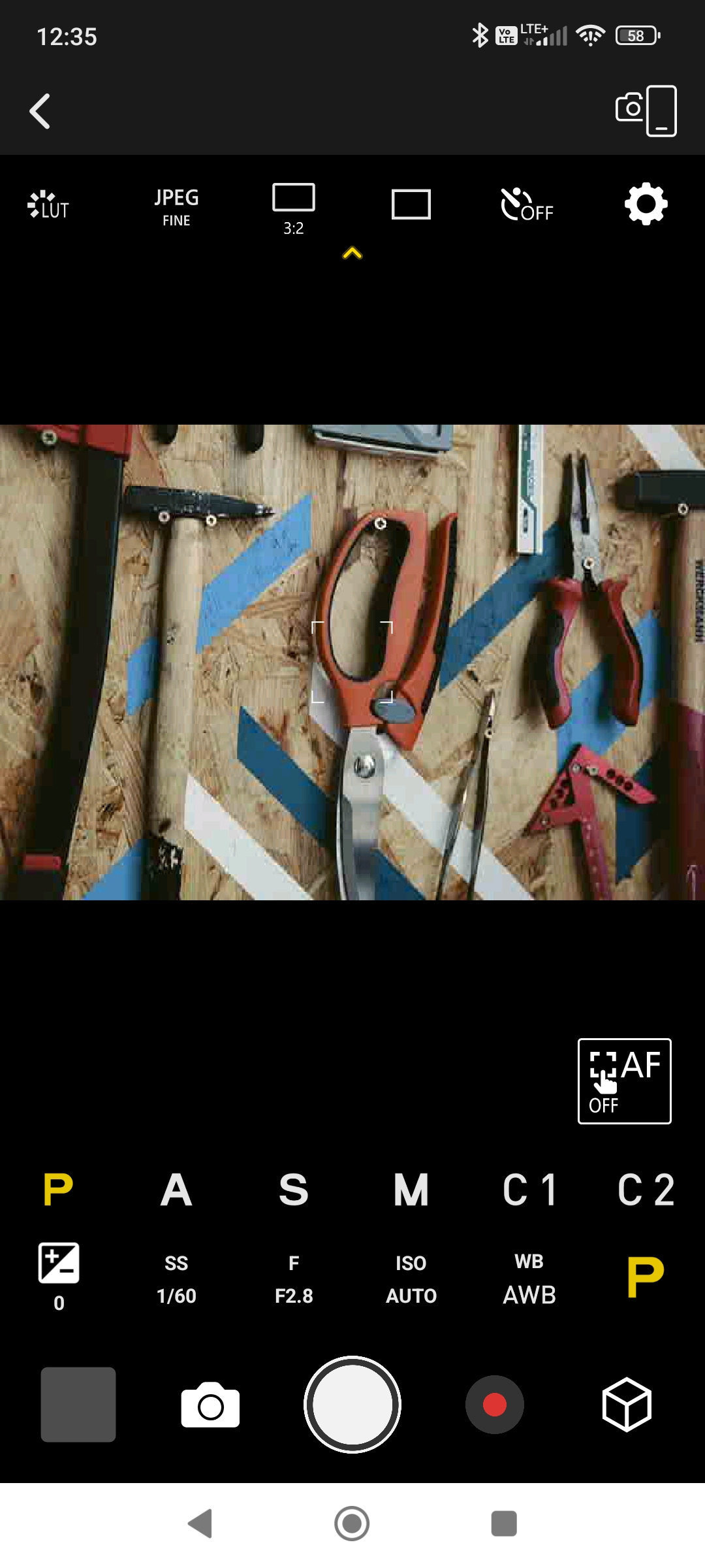

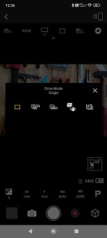

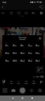

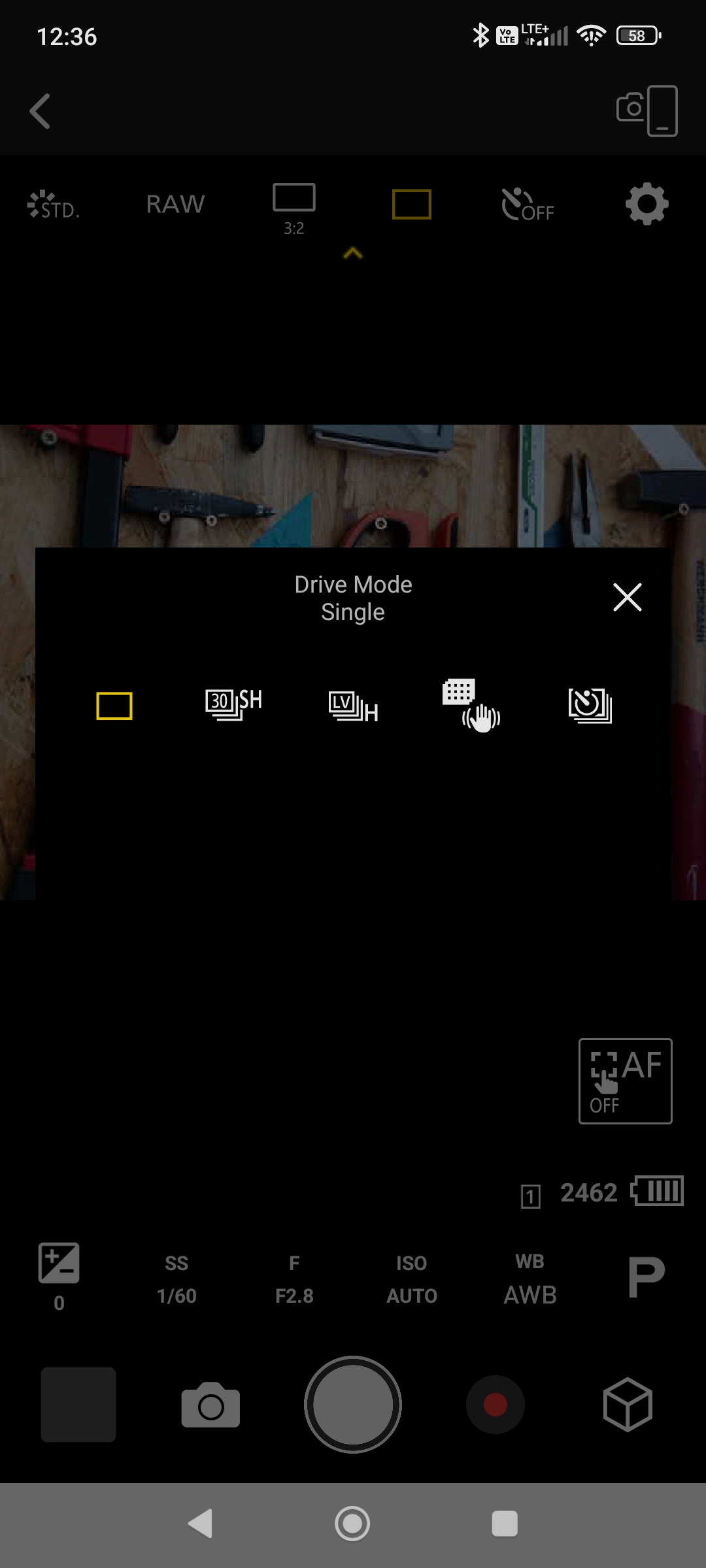

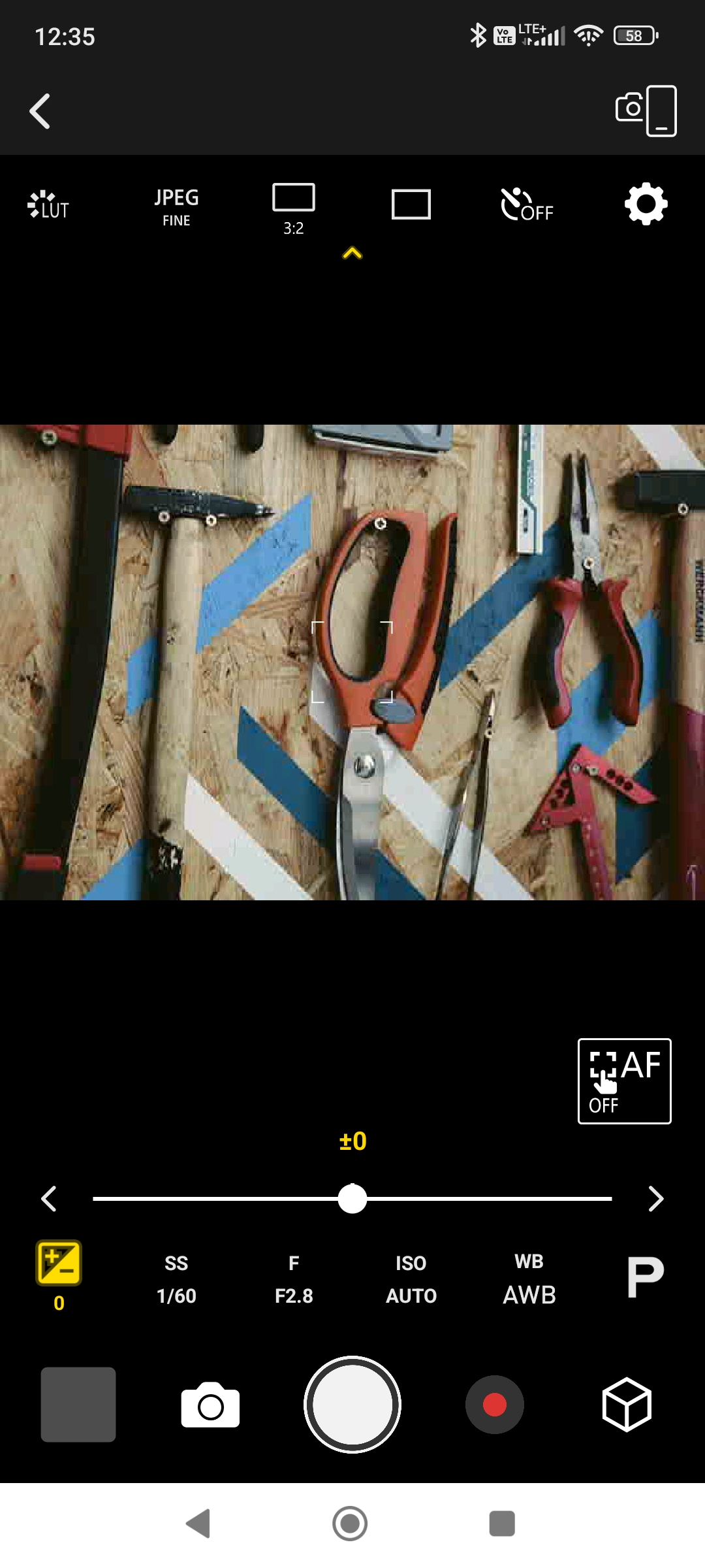

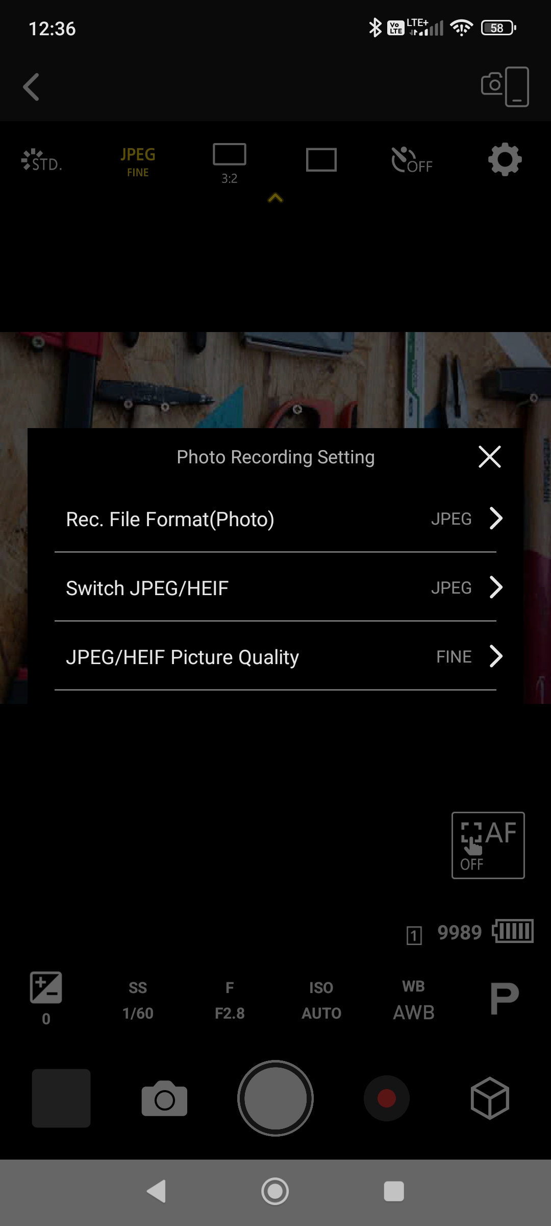

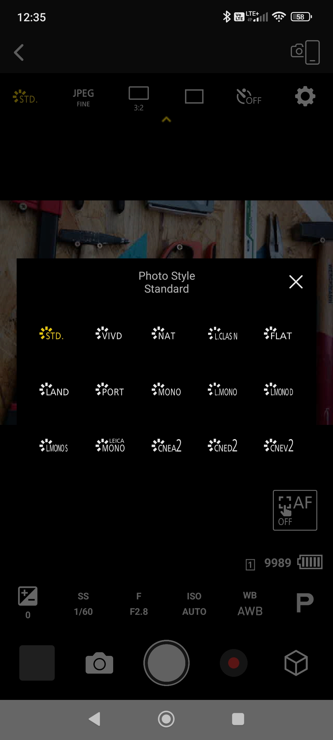

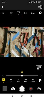

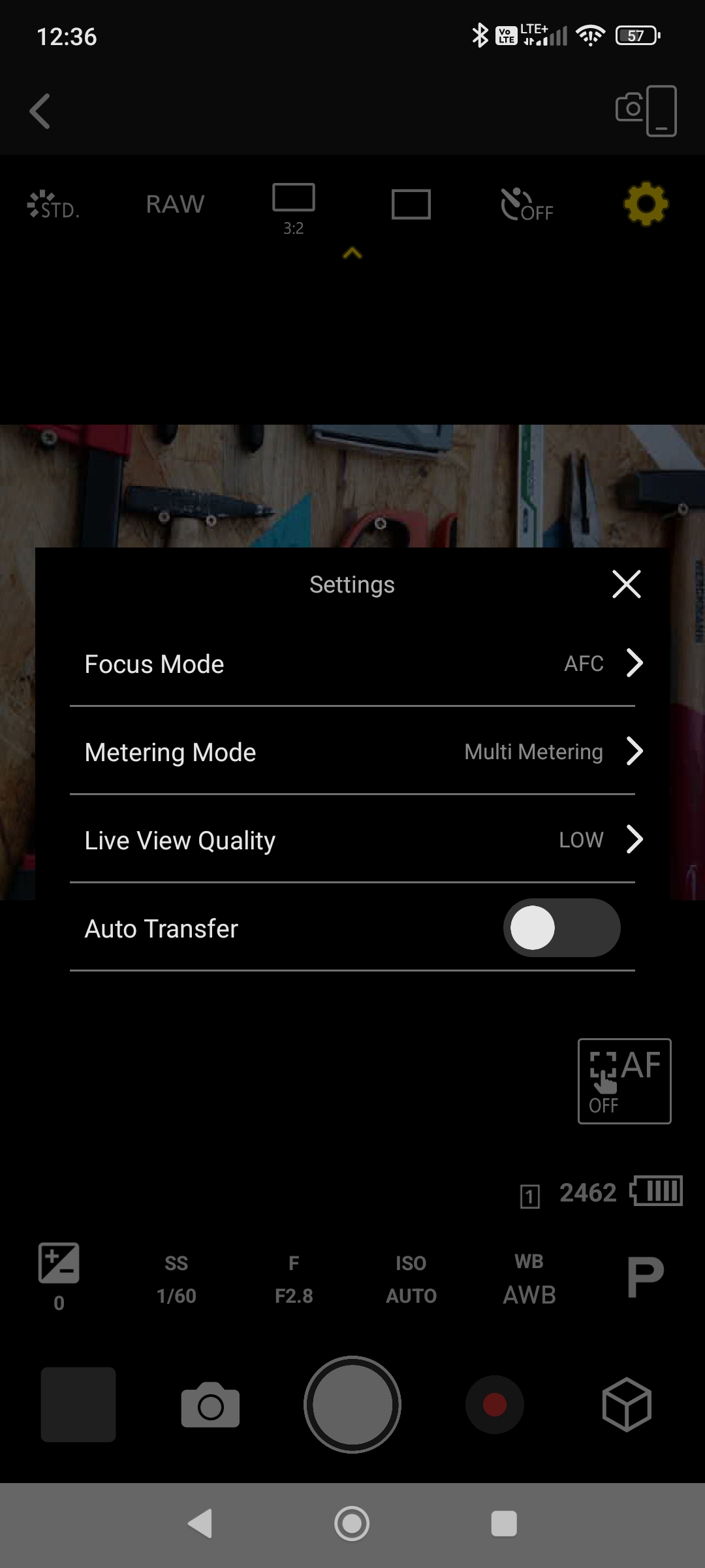

Wi-Fi

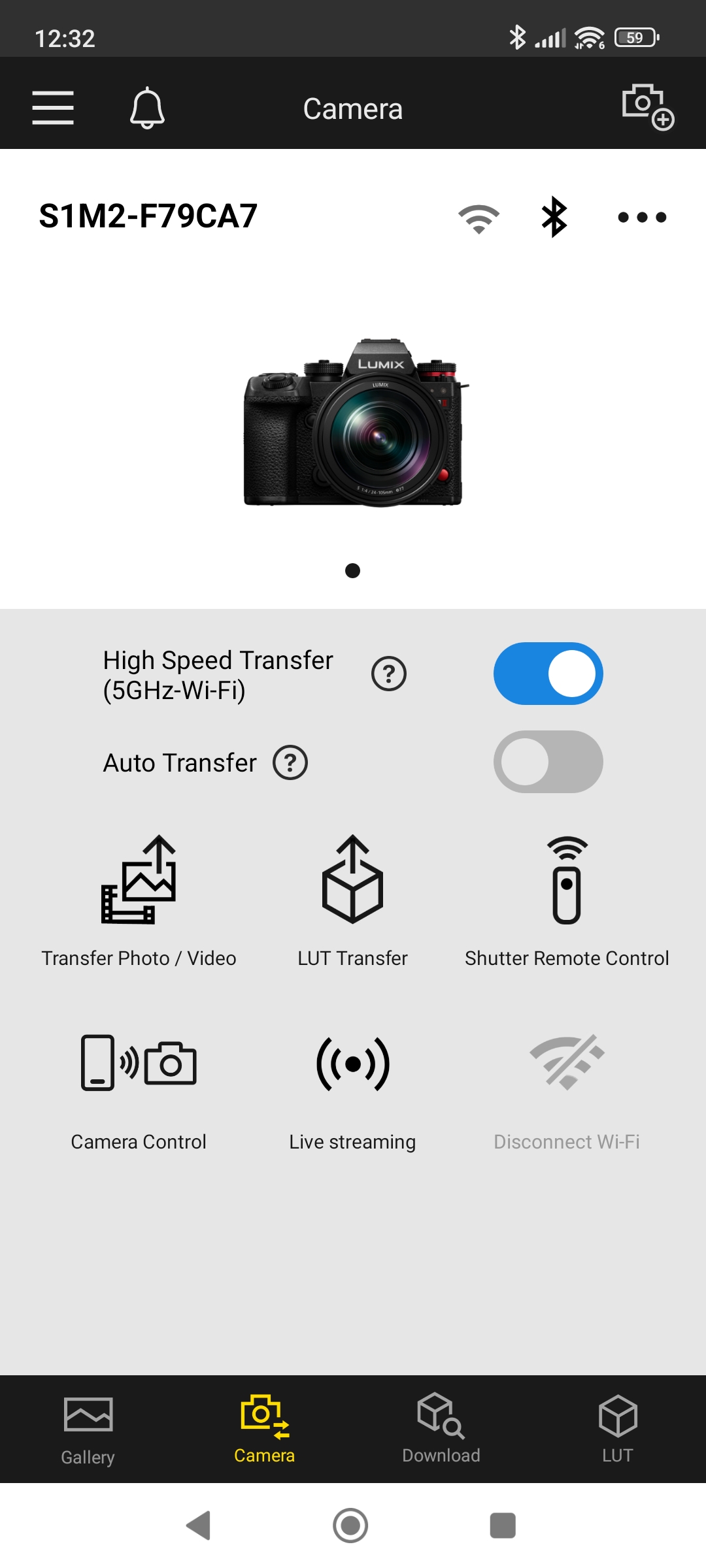

Panasonic S1 II wyposażony został oczywiście w moduły Wi-Fi (bez NFC) oraz Bluetooth. Pozwalają one na bezprzewodową komunikację bezlusterkowca z urządzeniami takimi jak smartfon czy tablet za pomocą aplikacji mobilnej Lumix Sync, dostępnej na platformę Android oraz iOS. Aplikacja pozwala na geotagowanie zdjęć (przy obecności w urządzeniu mobilnym modułu GPS), streaming na żywo, przesyłanie obrazów do pamięci urządzenia oraz, przede wszystkim, zdalną obsługę aparatu. Mamy możliwość wykonywania zdjęć, a także nagrywania filmów. Możliwe jest sterowanie z poziomu aplikacji wszystkimi parametrami ekspozycji, balansem bieli, pomiarem światła, samowyzwalaczem i trybami seryjnymi, regulowanie jakości i formatu zdjęć i filmów, czy wybieranie trybu i punktu ostrości.
Istnieje także opcja przeglądania zdjęć i filmów na ekranie urządzenia mobilnego, przy czym mamy możliwość oglądania obrazów zarejestrowanych na konkretnej karcie z dwóch umieszczonych w aparacie. Kopiowanie JPEG-ów może odbywać się w pełnej rozdzielczości albo zredukowanej do 1620x1080 pikseli (opcja „compress” przy eksporcie).
Panasonic Lumix S1 II - Użytkowanie i ergonomia Panasonic Lumix S1 II - Użytkowanie i ergonomia Panasonic Lumix S1 II - Użytkowanie i ergonomia Panasonic Lumix S1 II - Użytkowanie i ergonomia

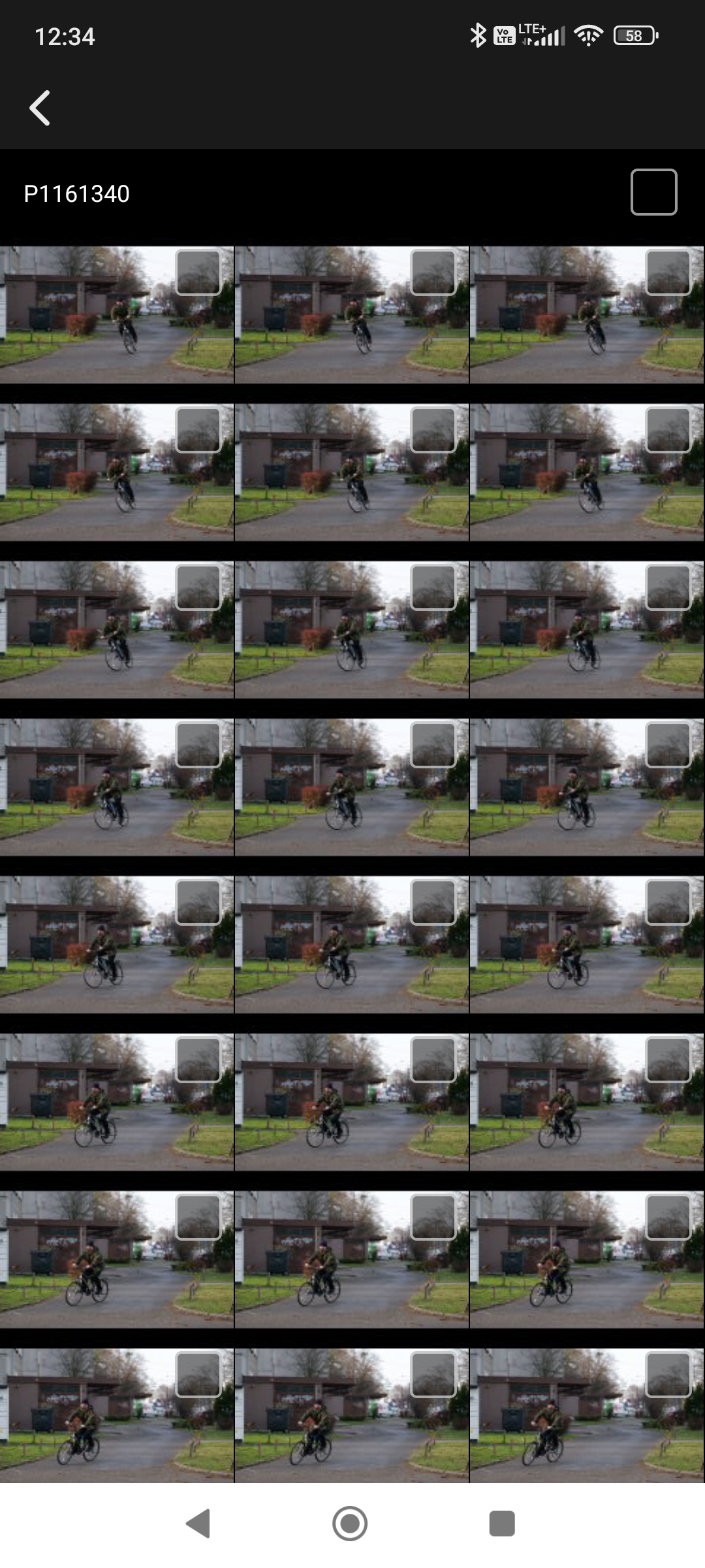

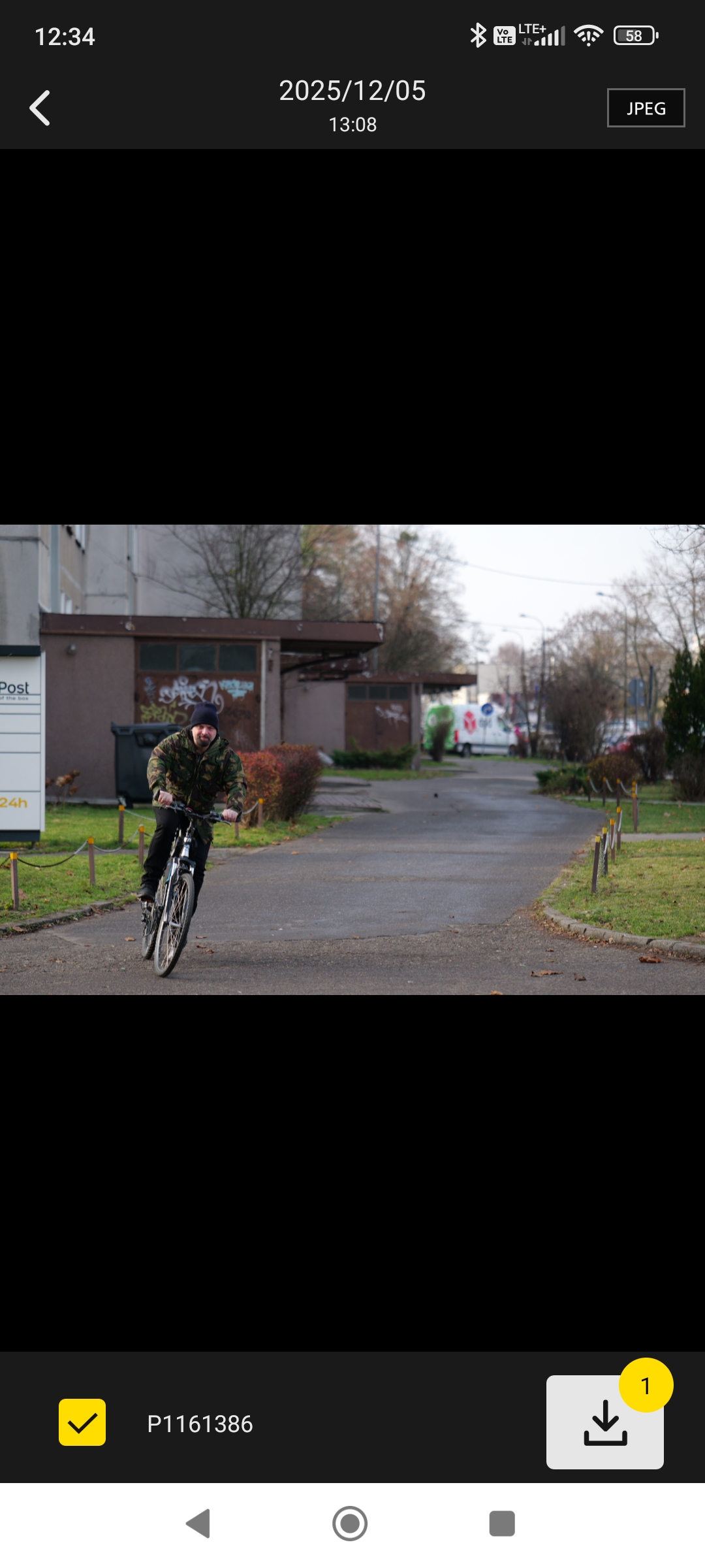

Nawiązanie połączenia zaczynamy od sparowania urządzenia mobilnego z aparatem przez Bluetooth, które zapewnia stałą łączność. Przełączenie z Bluetooth do Wi-Fi nie trwa zwykle długo, bowiem zajmuje ok. 10 sekund. Łączność Wi-Fi działała stabilnie, natomiast smartfon nie zawsze łączył się przez Bluetooth. Nie zauważyliśmy natomiast żadnych problemów z działaniem aplikacji przy zdalnym wyzwalaniu. Reakcja aparatu na dotknięcie ekranowego przycisku migawki jest dość szybka, podobnie gdy użyjemy smartfona jako pilota zdalnego sterowania przez Bluetooth.
Całkiem szybko odbywa się kopiowanie zdjęć – transfer jednego JPEG-a w pełnej rozdzielczości zabiera ok. 2 sekundy, a RAW-a ok. 6 sekund. Można też kopiować filmy, nawet w 6K.

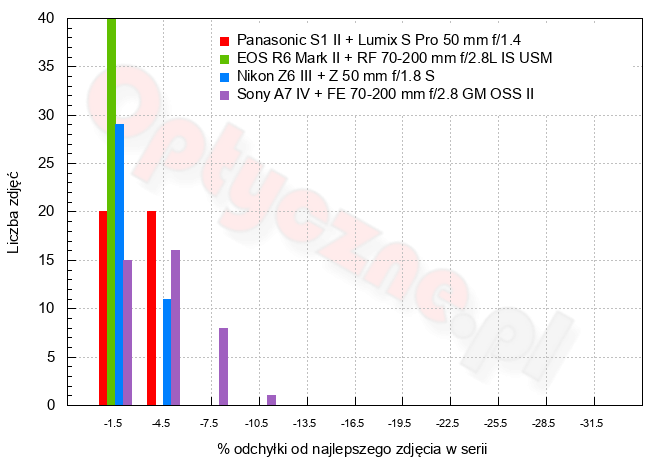

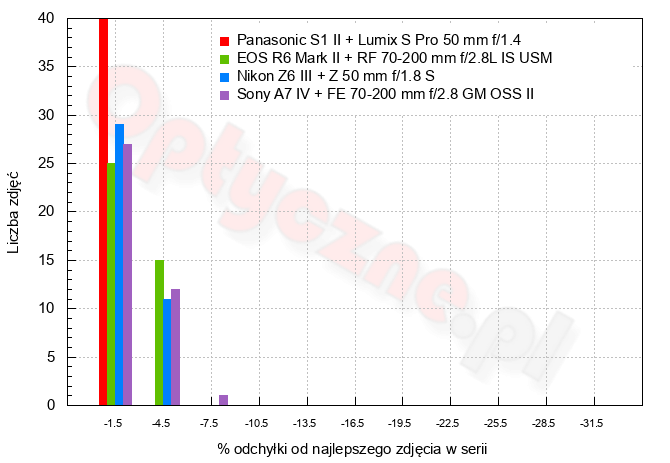

Standardowo w teście celności autofokusa wykonujemy serię 40 zdjęć w studio. Przysłonę w obiektywie ustawiamy na f/2.8 i fotografujemy tablicę rozdzielczości, każdorazowo przeogniskowując obiektyw. Wyniki przedstawiamy w postaci histogramu, który prezentuje procentowe wartości odchyłek od najlepszego pomiaru MTF50 w serii.
Wykonane Lumiksem zdjęcia wypełniły po równo dwa pierwsze przedziały odchyłek, można zatem uznać, że celność stoi na co najmniej dobrym poziomie. Najlepiej w powyższym zestawieniu poradził sobie aparat Canona, notując komplet trafień w punkt.
Sprawdźmy jeszcze, jak Lumix wypadł w świetle żarowym.
Tym razem to Lumix dzierży palmę pierwszeństwa, zaliczając 100% trafień w punkt. Konkurenci nie wypadli tak świetnie lecz nadal bardzo dobrze, a jednocześnie bardzo podobnie względem siebie.
