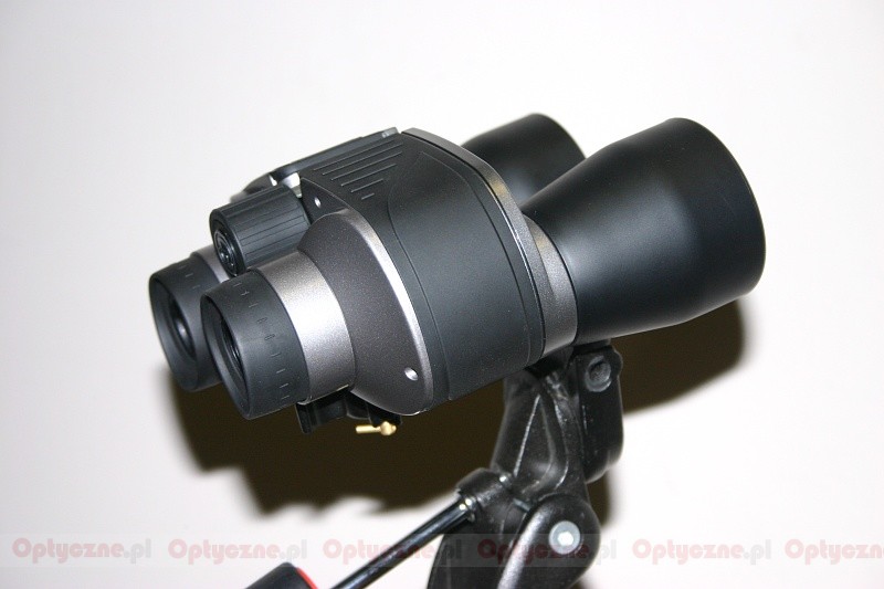

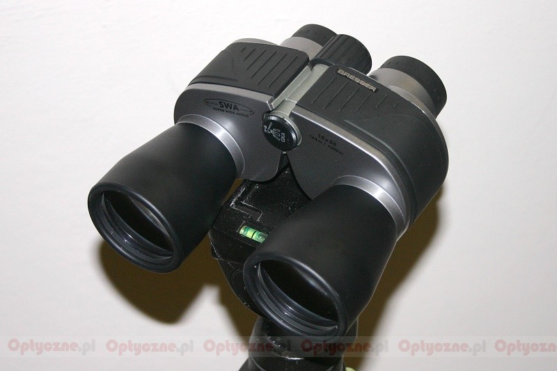

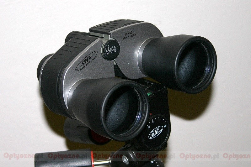

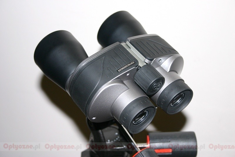

| Obudowa | Sporo palstiku. Trzeszczy w rękach. | 4.8 / 8.0 pkt | ||||
