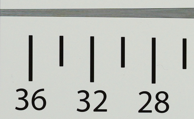

A7R III, JPEG, 65 mm, f/2.0
Sigma C 65 mm f/2 DG DN - Rozdzielczość obrazu

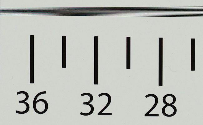

A7R III, JPEG, 65 mm, f/4.0
