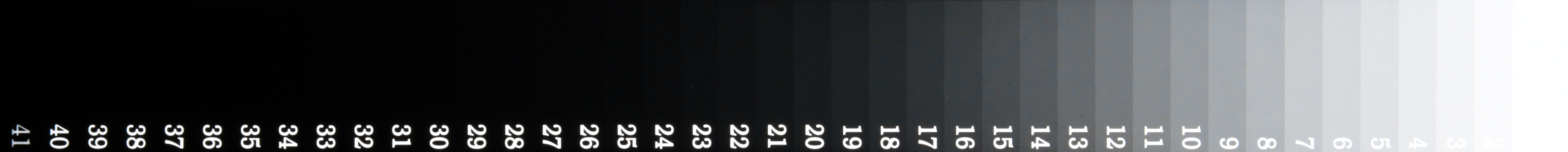

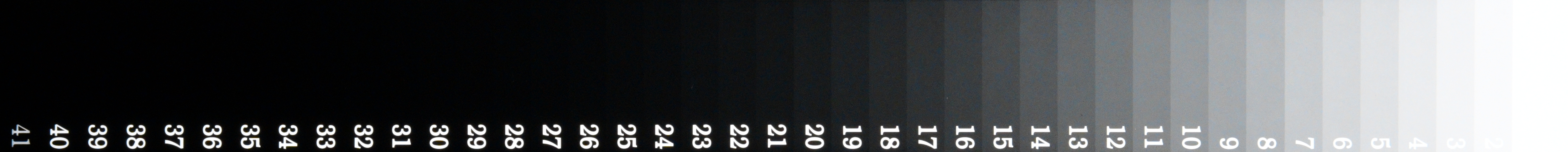

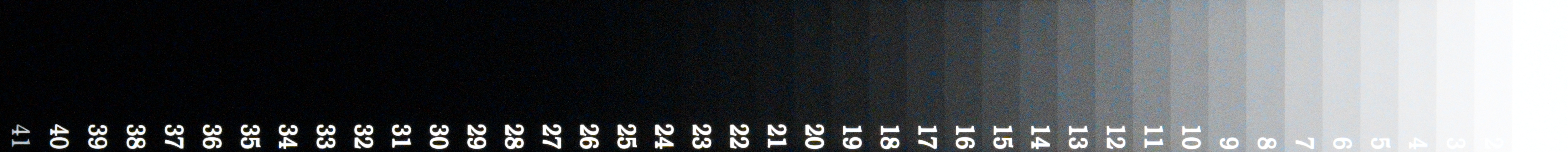

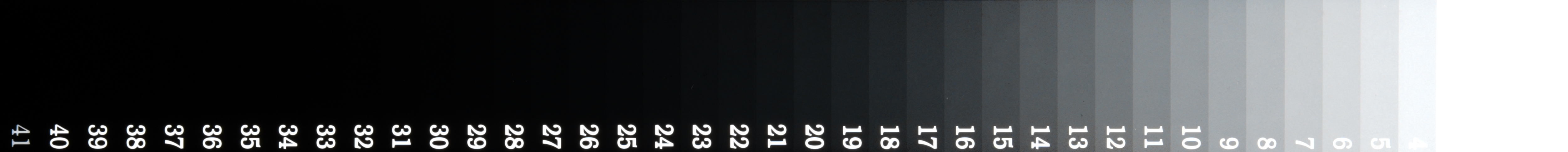

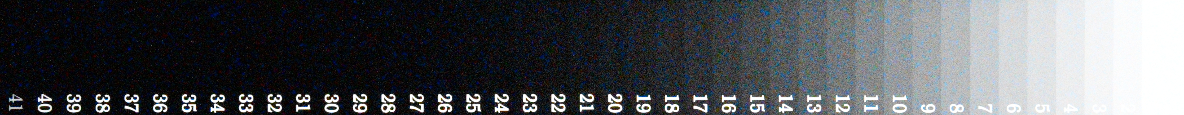

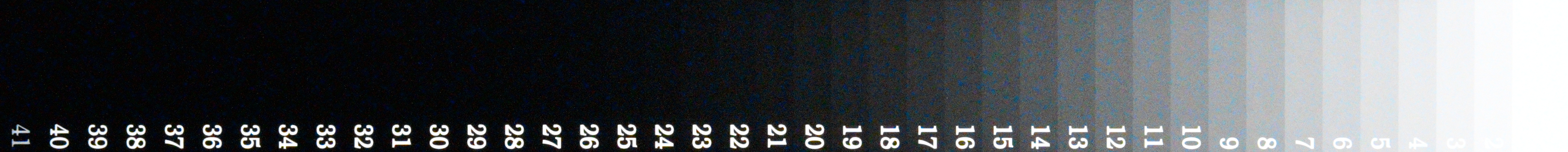

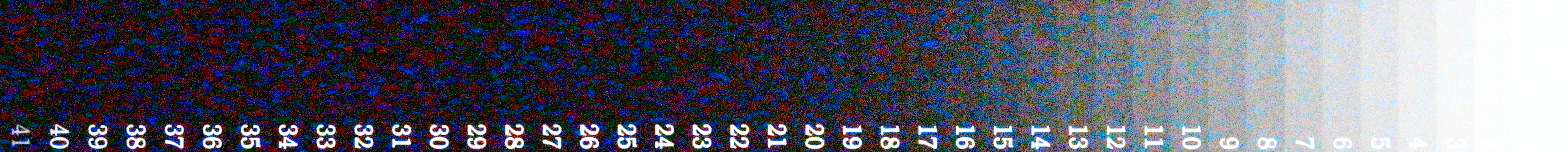

Zakres tonalny na plikach zapisanych w formacie JPEG możemy ocenić wizualnie na wycinkach zdjęć tablicy Stouffer T4110. Kliknięcie zdjęcia poniżej otworzy wycinek w pełnej rozdzielczości. Odległość pomiędzy sąsiednimi polami szarości wynosi 1/3 EV.
ISO Granica czerni i bieli
50
Sony A7 V - Zakres i dynamika tonalna
100
200
400
800
1600

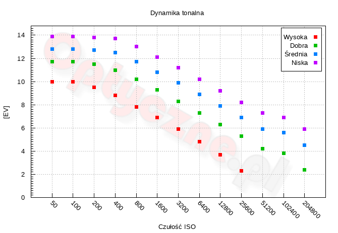

Dynamika tonalna
Dynamikę tonalną wyznaczyliśmy na podstawie serii zdjęć tablicy Kodak Q-14. Pomiary wykonaliśmy na surowych plikach przekonwertowanych uprzednio do 48-bitowych TIFF-ów bez demozaikowania. Na wykresie przedstawiamy wartości zakresu tonalnego dla wysokiej, dobrej, średniej i niskiej jakości obrazu. Odpowiada to stosunkom sygnału do szumu na poziomie 10, 4, 2 i 1.
Dla najlepszej jakości obrazu przy ISO 100 Sony A7 V osiąga wartość dynamiki tonalnej na poziomie 10 EV, co jest świetnym wynikiem. Testowany model wypadł niemalże na równi z poprzednikiem (10.1 EV), a także Canonem R6 Mark III (10.1 EV) i Lumiksem S1 II (9.9 EV). Niewiele mniejszy rezultat zanotowaliśmy w teście Nikona Z6 III (9.7 EV).
Dla kryterium SNR=1 występuje analogiczna sytuacja jak w niedawno testowanym Lumiksie S1 II. W przedziale ISO 50-400 wartości dynamiki ocierają się o 14 EV. A konkretnie, dla ISO 50 i 100 mamy 13.9 EV, przy ISO 200 13.8 EV, a dla ISO 400 13.7 EV. To oznacza bardzo dobre wykorzystanie 14-bitowego przetwarzania danych i dobry potencjał uzyskania informacji z ciemnych partii obrazu. Tak korzystne wyniki są możliwe dzięki łączeniu sygnałów z obu obwodów analogowych (niskiego i wysokiego wzmocnienia – technologia Dual Gain Output) i w efekcie poszerzenia dynamiki tonalnej. Daje to wymierne efekty tylko we wspomnianym przedziale nastaw ISO i tylko przy wykorzystaniu migawki mechanicznej, ale trzeba przyznać, że rezultaty są całkiem imponujące.

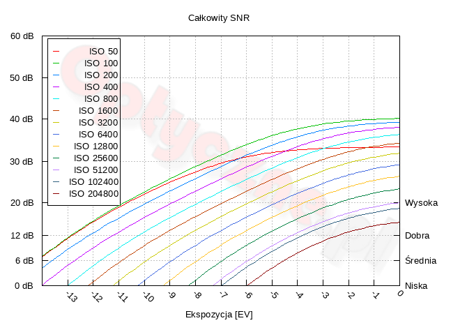

Poniżej przedstawiamy pełne wykresy SNR wygenerowane na podstawie wykonanych pomiarów dla wszystkich czułości aparatu.
Wartość 0 na osi OX oznacza maksymalną wartość, którą aparat może zapisać w pliku RAW. Na prawej osi OY oznaczyliśmy miejsca dla kryteriów SNR=10 (wysoka), 4 (dobra), 2 (średnia) i 1 (niska). Przy pomocy tego wykresu każdy może oszacować dostępną dynamikę dla wybranej przez siebie minimalnej użytecznej jakości obrazu. Wystarczy poprowadzić poziomą linię wzdłuż wybranego kryterium i odczytać wartość na osi OX, dla której linia ta przecina się z wykresem dla odpowiedniej czułości. Gdy np. uznamy za kryterium minimalnej użytecznej jakości 12 dB, widzimy, że dla ISO 1600 dynamika zbliża się do wartości 9.5 EV.
