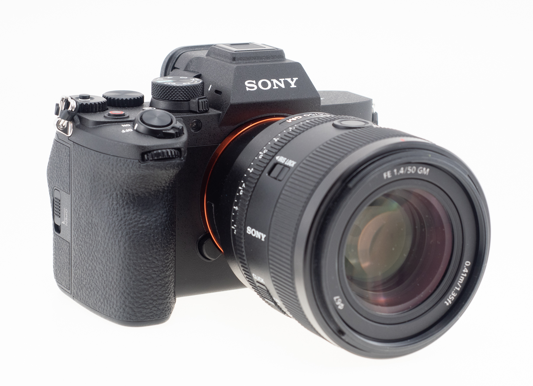

Budowa, jakość wykonania i funkcjonalność
Korpus A7 V bardzo wyraźnie przypomina swojego poprzednika, jedynie lekko pogrubiono rękojeść. Szkielet aparatu zbudowano z lekkich i wytrzymałych stopów magnezu, a jakość wykorzystanych tworzyw pozostaje bardzo dobra. Plusem jest obecność uszczelnień, jak również chropowatej gumy, stanowiącej wykończenie rękojeści. A7 V jest kompatybilny z uchwytem do zdjęć pionowych o symbolu VG-C4M, mieszczącym dwa akumulatory.
Aparat oferuje podwójny slot kart pamięci pozwalający stosować nośniki SD (UHS-II), a jeden z nich jest dodatkowo kompatybilny ze standardem CFexpress typu A . Akumulator zapewnia bardzo dobrą wydajność na poziomie ok. 650 zdjęć, w dodatku można go bez problemu naładować w aparacie ładowarką od smartfona.
Uchylny wyświetlacz ma 3.2-calową przekątną i 2.1 miliona punktów rozdzielczości. Oferuje bardzo dobrą jakość wyświetlanego obrazu oraz funkcjonalny, dotykowy interfejs. Tak samo, jak w A7R V, układ zmiany położenia ekranu stanowi połączenie obrotowego przegubu oraz mechanizmu odchylania. Dzięki temu mamy bardzo szeroki zakres ruchu i możliwość ustawienia wyświetlacza pod niemal dowolnym kątem. Bardzo dobrze spisuje się także wizjer elektroniczny o rozsądnej rozdzielczości 3.69 miliona punktów i powiększeniu 0.78x. Częstotliwość odświeżania obrazu możemy podnieść z 60 kl/s do 120 kl/s, choć widać wówczas lekki spadek szczegółowości.

Użytkowanie i ergonomia
Dobrze wyprofilowana i ogumowana rękojeść zapewnia wygodny chwyt. Dla osób o większych dłoniach i często użytkujących cięższe obiektywy firma Sony oferuje dodatkowy uchwyt do zdjęć pionowych (VG-C4M). A7 V odziedziczył zestaw elementów sterujących po swoim poprzedniku. Mamy m.in.. cztery pokrętła sterujące, dżojstik do punktów AF, a większość przycisków można przemapować wedle własnego uznania. Do dyspozycji użytkowników pozostaje także konfigurowalne Moje Menu oraz menu podręczne Fn.
