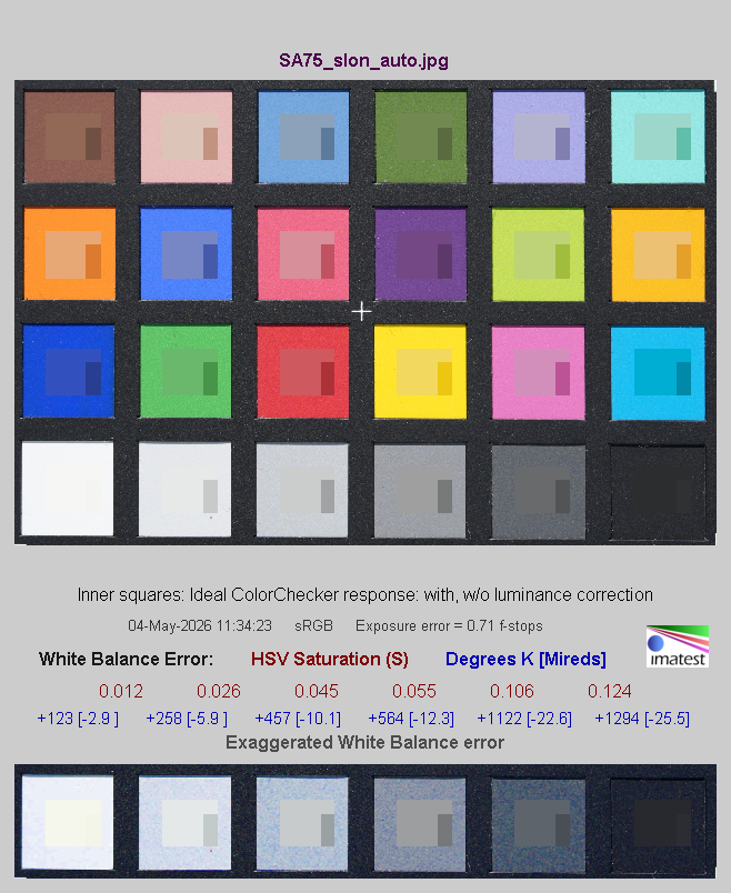

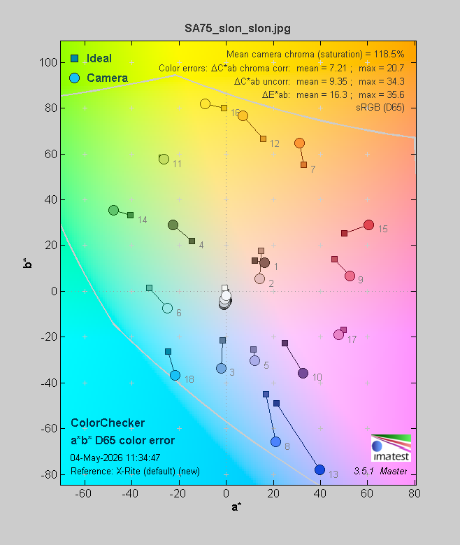

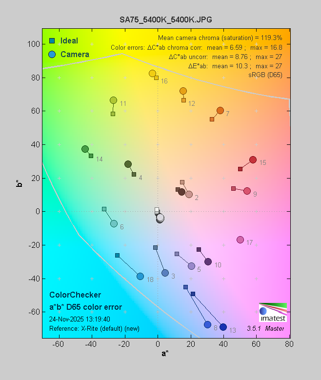

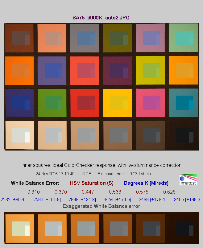

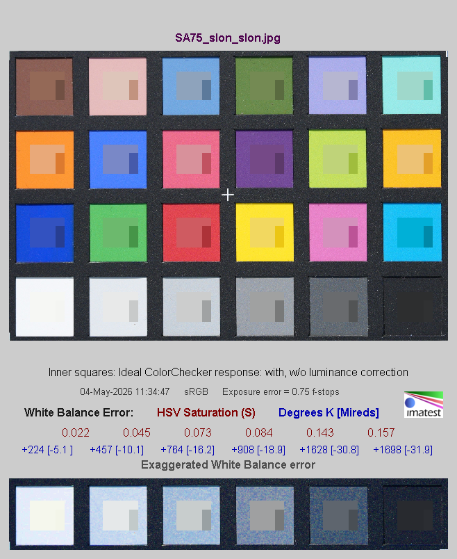

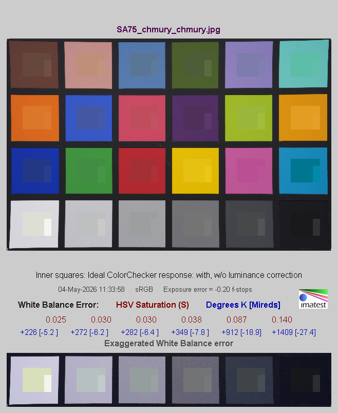

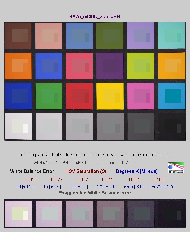

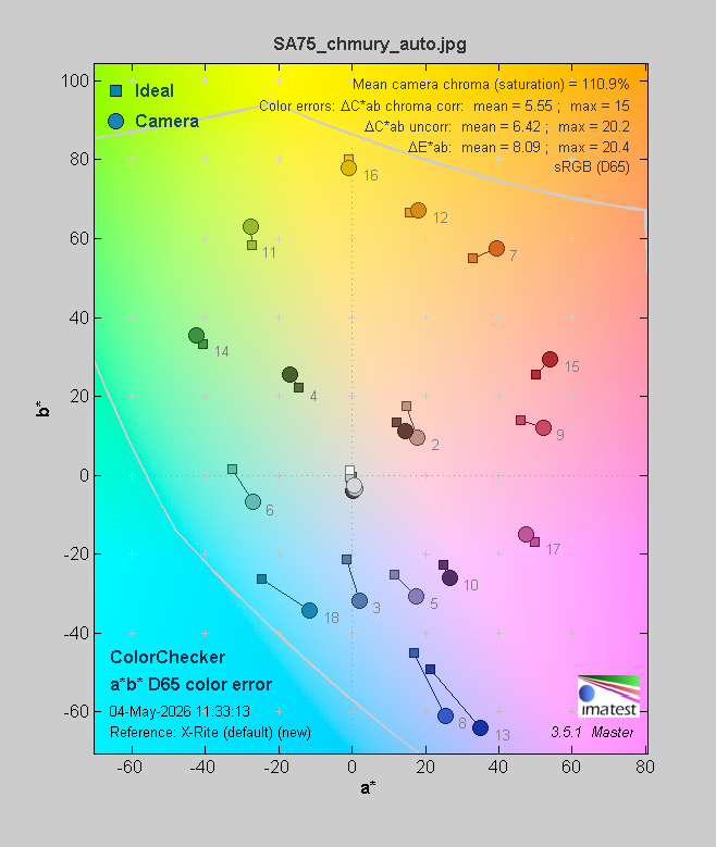

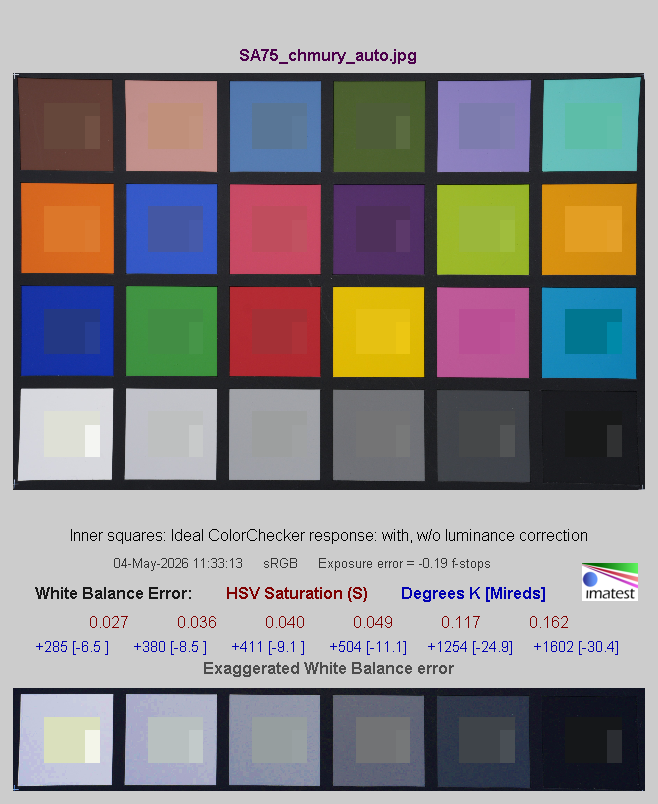

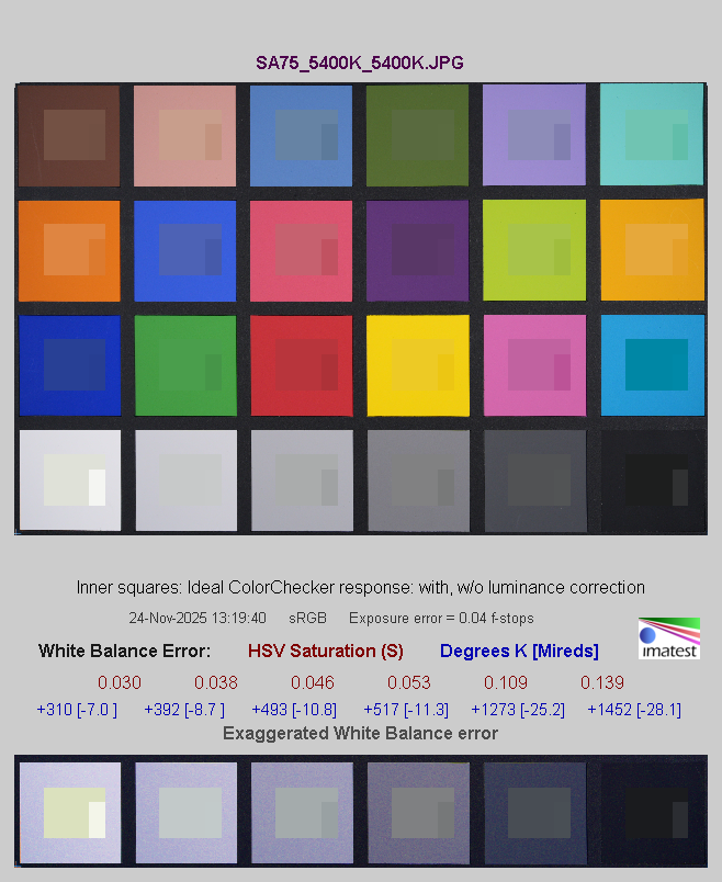

Pomiary skuteczności balansu bieli wykonujemy na 24-polowej tablicy kolorów X-Rite. Następnie wyliczamy parametry dC (odchylenie od właściwej barwy w przestrzeni L*a*b*, czyli wartość błędu, z jakim ocenił barwę aparat) oraz S (nasycenie barwy wyrażone w procentach). Poniżej w tabeli przedstawiamy wyniki dla przetestowanych przez nas ustawień balansu bieli.
Światło Balans bieli dC S [%]
Słoneczny dzień Auto 6.37 117.9
Słoneczny dzień Słoneczny dzień 7.21 118.5
Pochmurny dzień Auto 5.55 110.9
Pochmurny dzień Pochmurny dzień 5.42 110.7

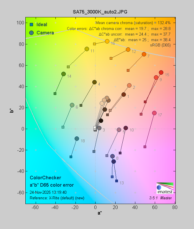

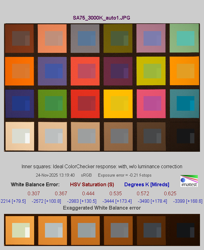

3000K Auto (standardowy) 19.7 132.3
3000K Auto (nastrój) 19.7 132.4
3000K Auto (biały) 19.7 132.4

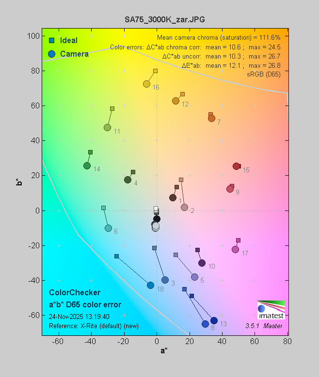

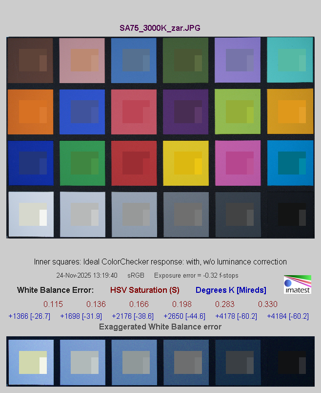

3000K Żarówki 10.6 111.6
3000K 3000K 5.08 107.4
5400K Auto 5.83 119.1
5400K 5400K 6.59 119.3
Zasadniczo, zarówno w świetle naturalnym, jak i LED-owym (5400 K), odwzorowanie kolorów stoi na dobrym poziomie. Przy bezchmurnym niebie można zauważyć delikatne niebieskie zabarwienie. Przy żarówkach natomiast mamy silną, pomarańczową dominantę, co ma swoje odzwierciedlenie w wysokich wartościach błędów dC. Niestety, jest ona widoczna dla każdej, dodatkowej opcji balansu, nawet ustawienia "biały" – którego zadaniem jest zredukowanie ciepłego zafarbu. Najskuteczniejsze w tych warunkach okazuje się samodzielne ustawienie temperatury barwowej na wartość 3000K.
Na wszystkich zdjęciach testowych mamy do czynienia z nadmiernym nasyceniem, a najbardziej jest to widoczne w świetle żarowym dla automatyki. Najmniej – przy świetle żarowym i dla nastawy temperatury 3000K. Średnia odchyłka od idealnego nasycenia jest dość duża, wyniosła bowiem ok. 19%.

Światło: słoneczny dzień
Balans bieli: auto
Sony A7 V - Balans bieli Sony A7 V - Balans bieli
Balans bieli: słoneczny dzień
Światło: pochmurny dzień
Balans bieli: Auto
Balans bieli: chmury
Światło: żarówki (3000K)
Balans bieli: Auto (Std)

Światło: 5400K
Balans bieli: auto
Światło: 5400K
Balans bieli: Temp. 5400K
