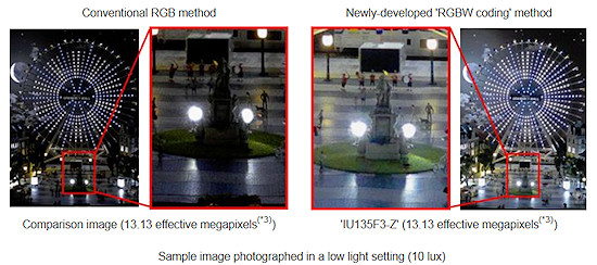

Matryca RGBW bazuje na dodatkowych pikselach – oprócz komórek rejestrujących kolory czerwony, niebieski i zielony, znajdują się na niej komórki zbierające światło białe, czyli składające się ze wszystkich kolorów. Sensor tego typu zapewnia lepszą dynamikę tonalną zdjęć i lepiej pracuje w słabych warunkach oświetleniowych, gdyż zbiera więcej światła.
![]() Porównanie jakości zdjęć z tradycyjnej matrycy RGB i matrycy RGBW. źródło: Sony |
Zastosowanie tej technologii w małych matrycach 1/3.06 i 1/4 cala, które miały trafić do sprzedaży w przyszłym roku, zwiastowało jej rychłą implementację w większych sensorach, stosowanych w aparatach kompaktowych. Niestety producent uznał, że jakość obrazu z nowych matryc nie spełnia określonych przez firmę standardów i dlatego będą one bazować na tradycyjnym kodowaniu RGB. Zatem będziemy musieli jeszcze trochę poczekać na matryce RGBW.
