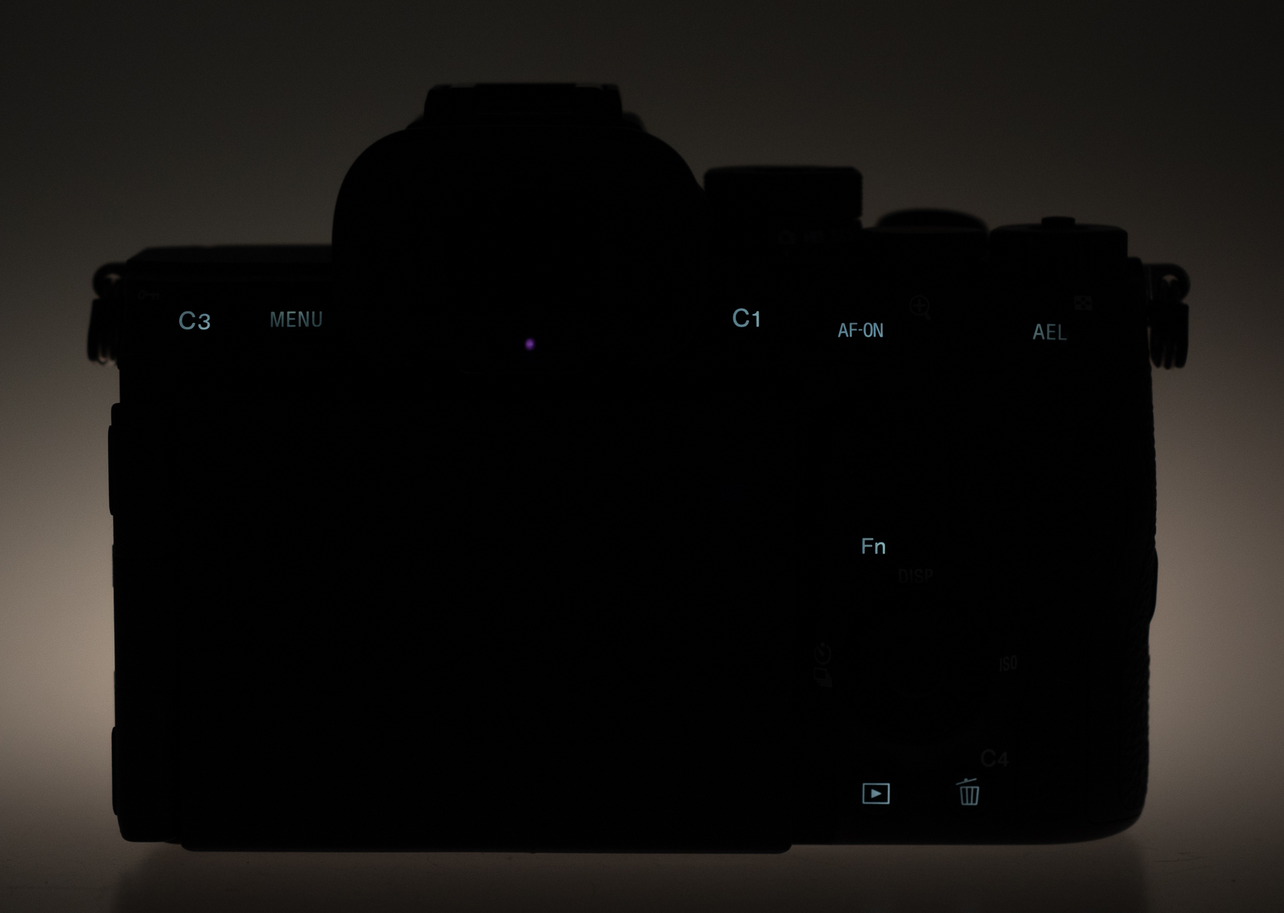

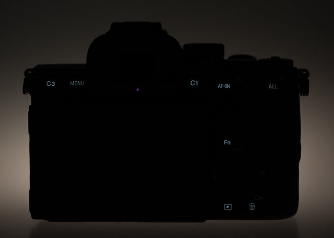

Miło, że w systemie Sony projektanci zdecydowali się wreszcie na wprowadzenie podświetlanych przycisków, choć funkcja ta jest stosowana już od dobrych kilkunastu lat we flagowcach Nikona. W przypadku A7R IV dotyczy to wyłącznie tylnej ścianki i mamy osiem takich guzików. Iluminacja ma trzy stopnie intensywności oraz trzy tryby pracy:
  • zawsze włączona,
  • włączenie na 5 sekund odpowiednim przyciskiem (np. tym z symbolem żarówki na górnej ściance),
  • zawsze wyłączona.
Nie da się jej niestety powiązać z innymi ustawieniami zasilania bądź zmienić czasu podświetlenia.

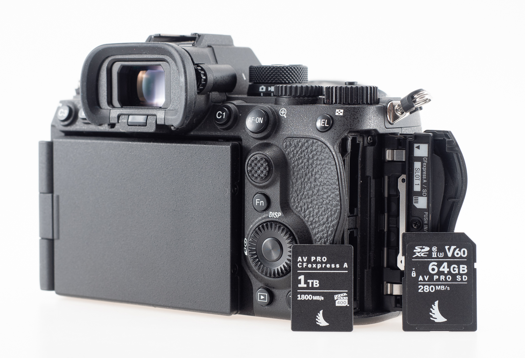

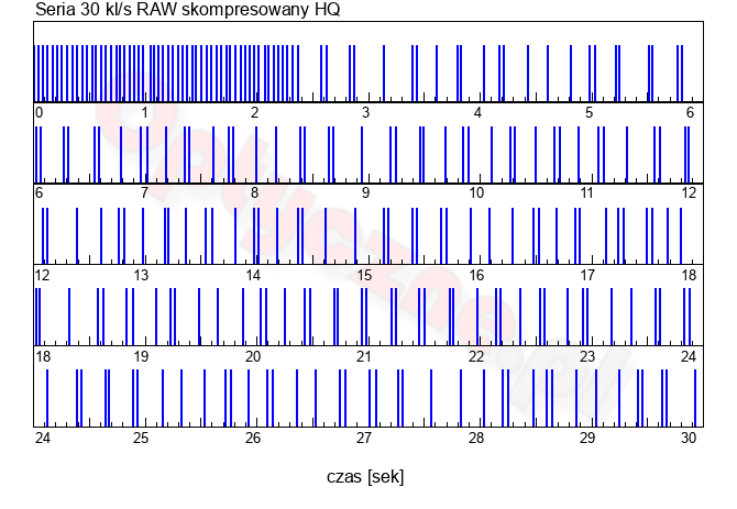

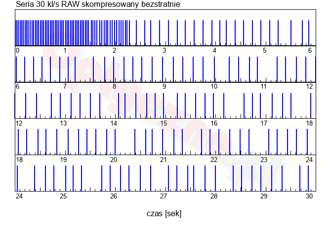

Zapis zdjęć na kartę pamięci następuje dopiero po wciśnięciu przycisku spustu migawki do końca. Dalsze fotografowanie będzie się odbywać tak długo, jak trzymany będzie wciśnięty spust migawki lub aż zapełni się bufor.

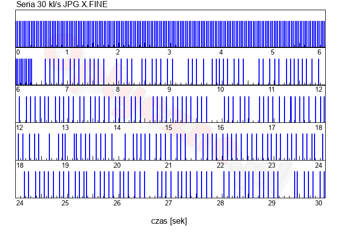

Do testu wykorzystaliśmy kartę pamięci Angelbird AV PRO CFexpress 4.0 Mk2 1TB typu A. Czas naświetlania ustawiony został na 1/1000 s, wykorzystaliśmy ISO 1600. Objętość plików JEPG wyniosła 70.1 MB, a RAW – 119.4 i 71.1 MB odpowiednio dla plików skompresowanych bezstratnie oraz skompresowanych HQ. Dla 30-sekundowej serii otrzymaliśmy następujące rezultaty:
Hi+ 30 kl/s:
  • JPEG X.FINE – 412 zdjęć (13.73 kl/s),
  • RAW skompresowany bezstratnie – 203 (6.77 kl/s),
  • RAW skompresowany HQ – 282 (9.4 kl/s),
Przy zdjęciach JPEG bufor opróżniał się ok. 16 sekund, przy RAW-ach skompresowanych bezstratnie 13 s, a skompresowanych HQ - ok. 9 s. Zerknijmy jeszcze na szczegółowe wyniki naszych testów.
Sony A7R VI - Użytkowanie i ergonomia
Najlepsze wyniki uzyskaliśmy dla formatu JPEG, gdzie zapis 30 kl/s trwał przez nieco ponad 6 sekund, co pozwoliło zapisać 198 zdjęć. Dla RAW-ów liczby te są niższe i wynoszą 69 i 73, odpowiednio dla plików skompresowanych bezstratnie oraz skompresowanych HQ.
A7R VI wypada znacznie lepiej niż poprzednik, przede wszystkim dlatego, że oferuje 30 kl/s. Canon R5 Mark II również przy 30 kl/s zapisał dużo więcej RAW-ów, ale mniej JPEG-ów niż aparat Sony. Nikon z kolei oferuje maksymalnie 20 kl/s w RAW, a w teście zarejestrował wyraźnie więcej zdjęć w obu formatach. Nie sposób jednak zapomnieć, że matryce u konkurentów nie generują plików o tak wysokiej rozdzielczości, jak A7R VI.
Testy trybu seryjnego przeprowadzamy z wykorzystaniem kart pamięci Angelbird AV PRO, udostępnionych przez firmę Fototechnika.

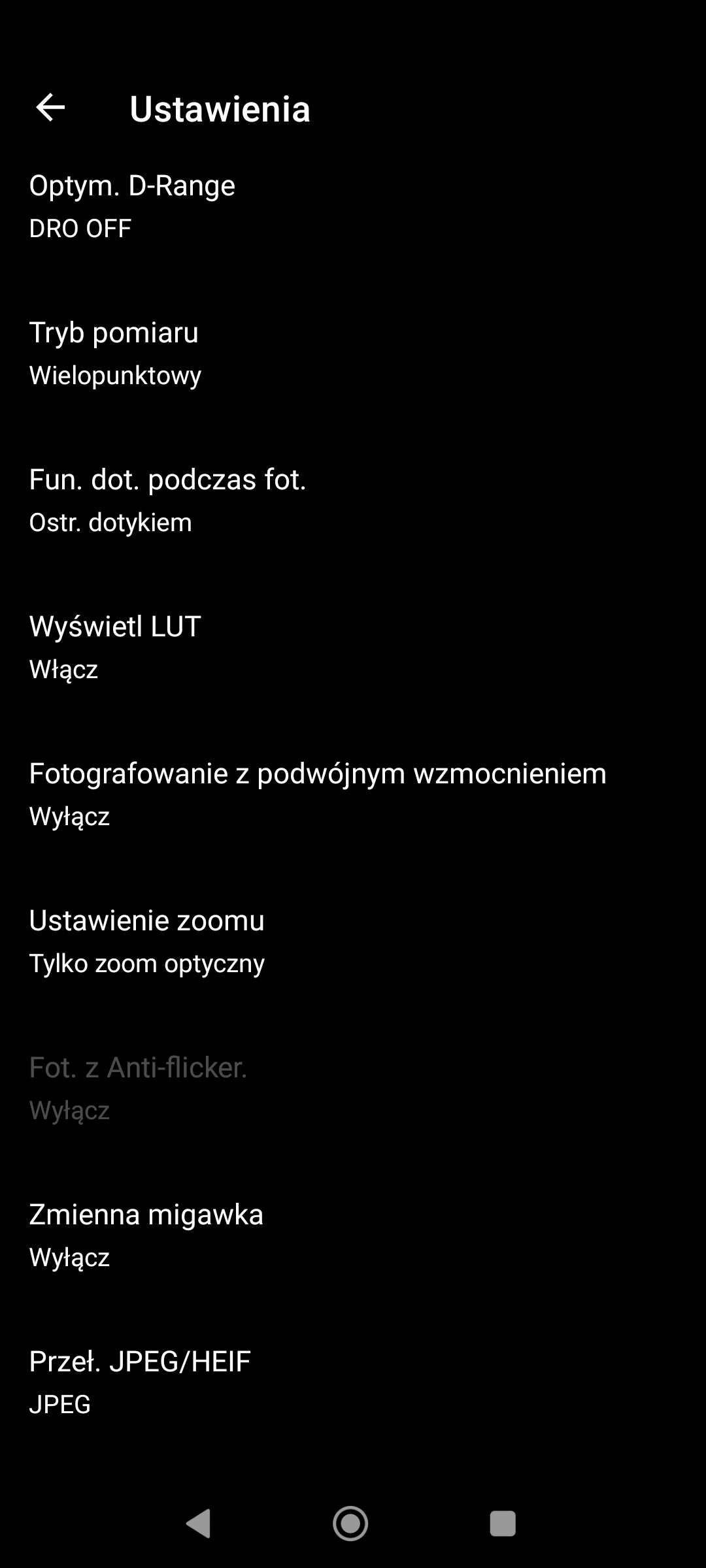

W A7R VI odnajdziemy także funkcję usprawniającą fotografowanie przy oświetleniu, którego migotanie może powodować problemy z poprawną ekspozycją zdjęcia przy stosowaniu krótkich czasów ekspozycji. Dotyczy to na przykład światła jarzeniowego. Jest to szczególnie pomocne przy wykonywaniu serii zdjęć. Przy tego typu oświetleniu kolejne zdjęcia mogą się różnić poziomem naświetlenia, jak również kolorystyką. Funkcja detekcji migotania powoduje, że migawka będzie wyzwalana w optymalnym momencie, by zapewnić równą ekspozycję kolejnych zdjęć. W przypadku trybu seryjnego efektem ubocznym stosowania opisywanej funkcji jest spadek prędkości fotografowania.
W testowanej Alfie znajdziemy jeszcze jedną funkcję, znaną np. z A1. Chodzi o możliwość bardzo precyzyjnego dostrojenia wartości czasu naświetlania migawki elektronicznej tak, by dostosować go do częstotliwości migotania źródeł światła np. LED. Częstotliwość pracy tych ostatnich bywa znacznie wyższa niż 100, czy 120 Hz (typowe dla świetlówek). Co ważne, działa ona także w trybie wideo.

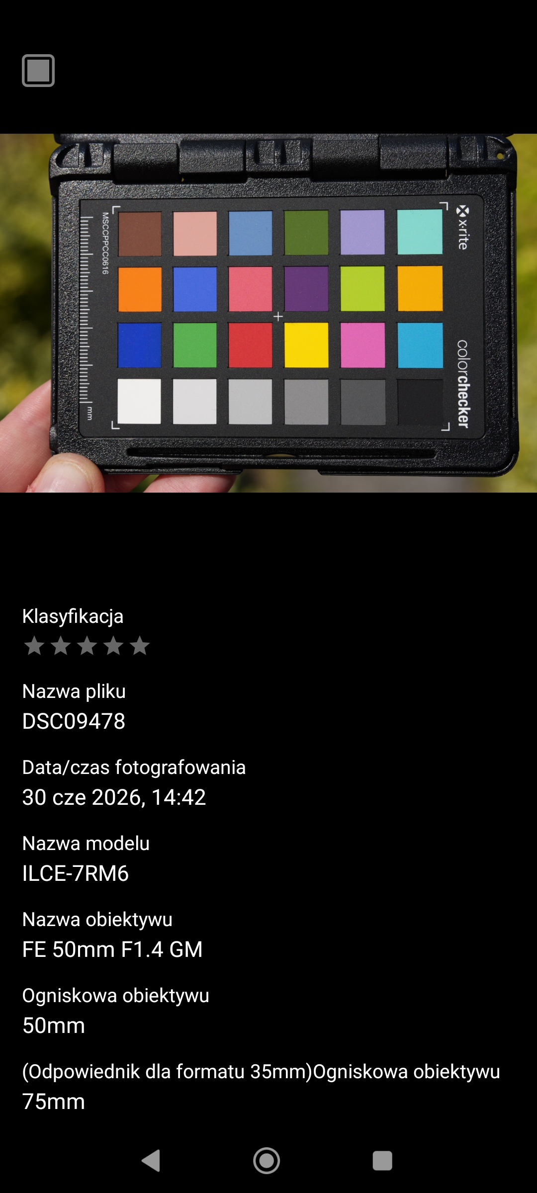

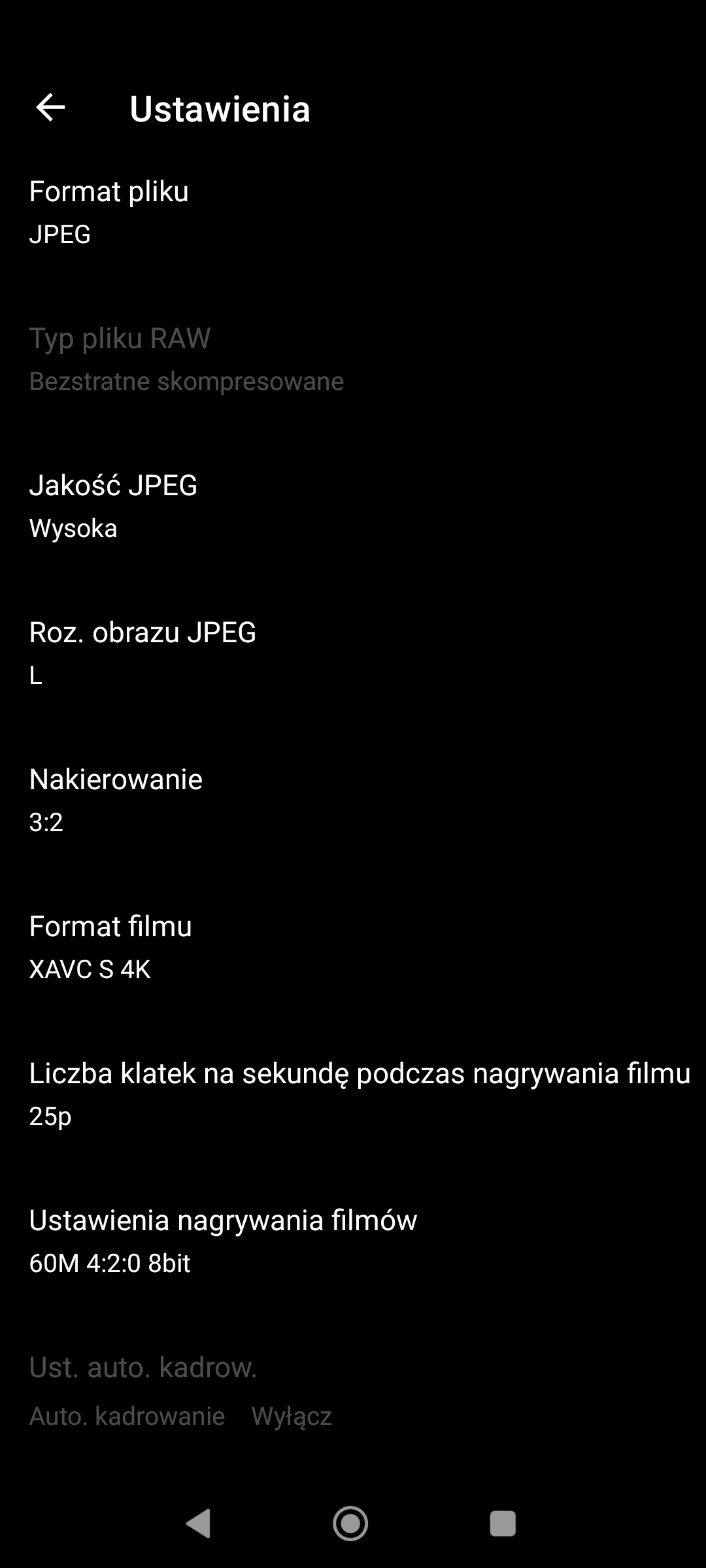

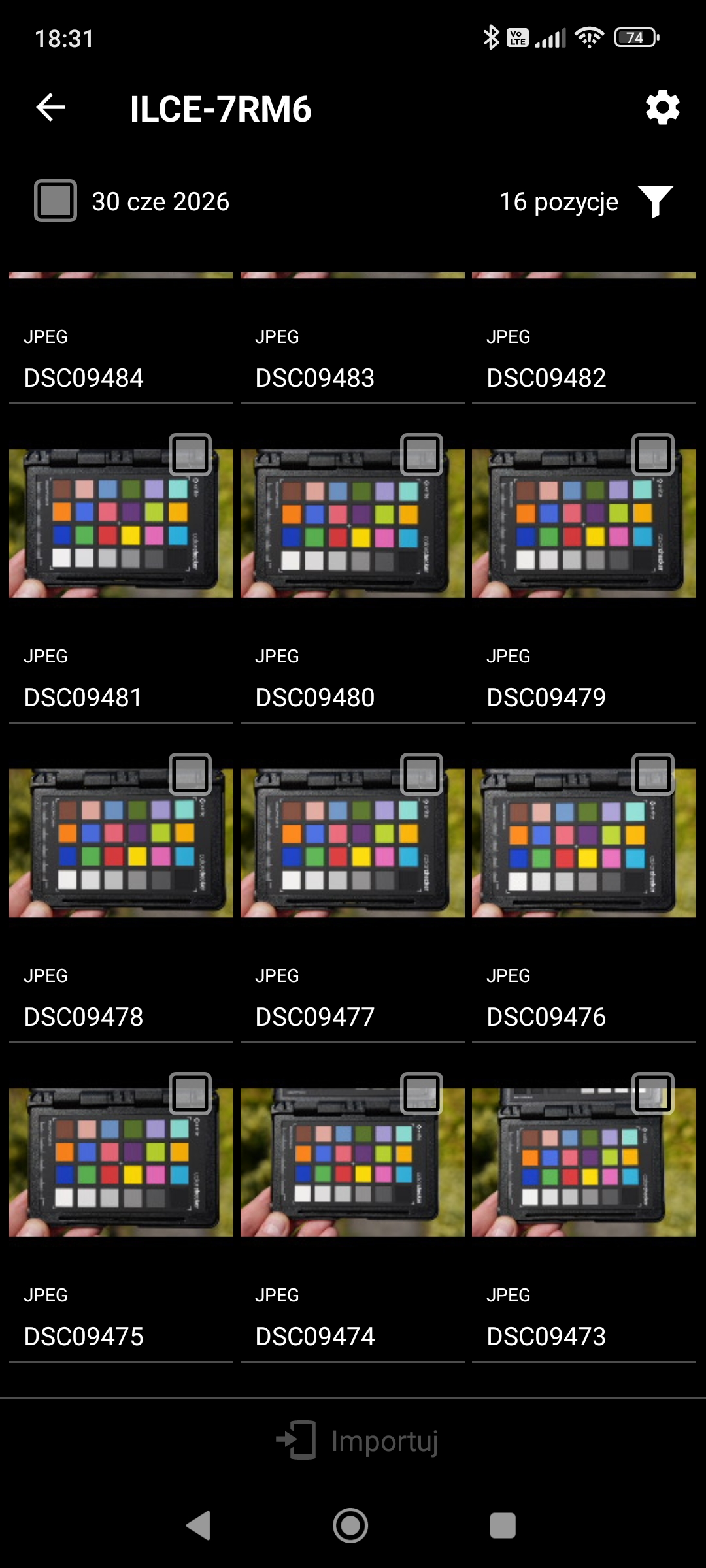

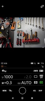

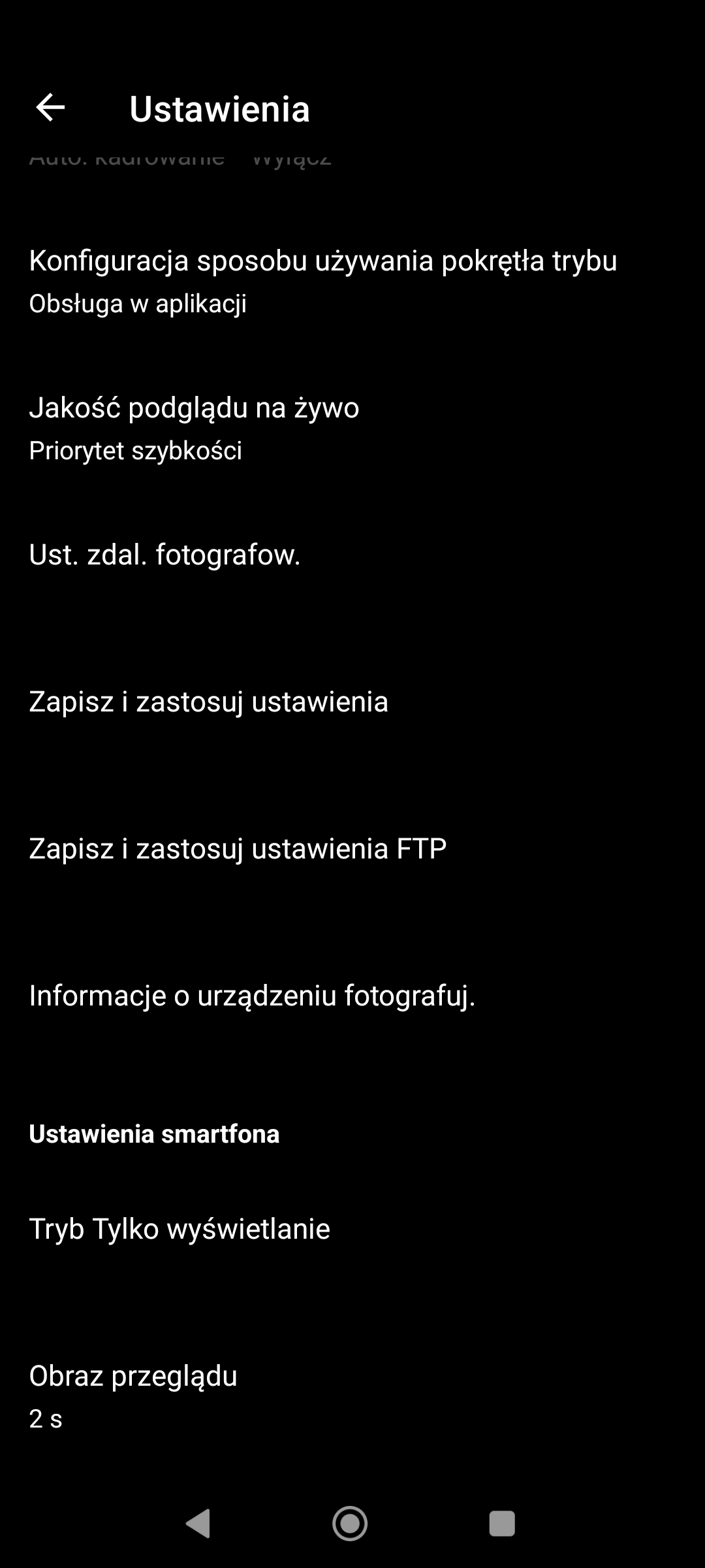

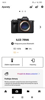

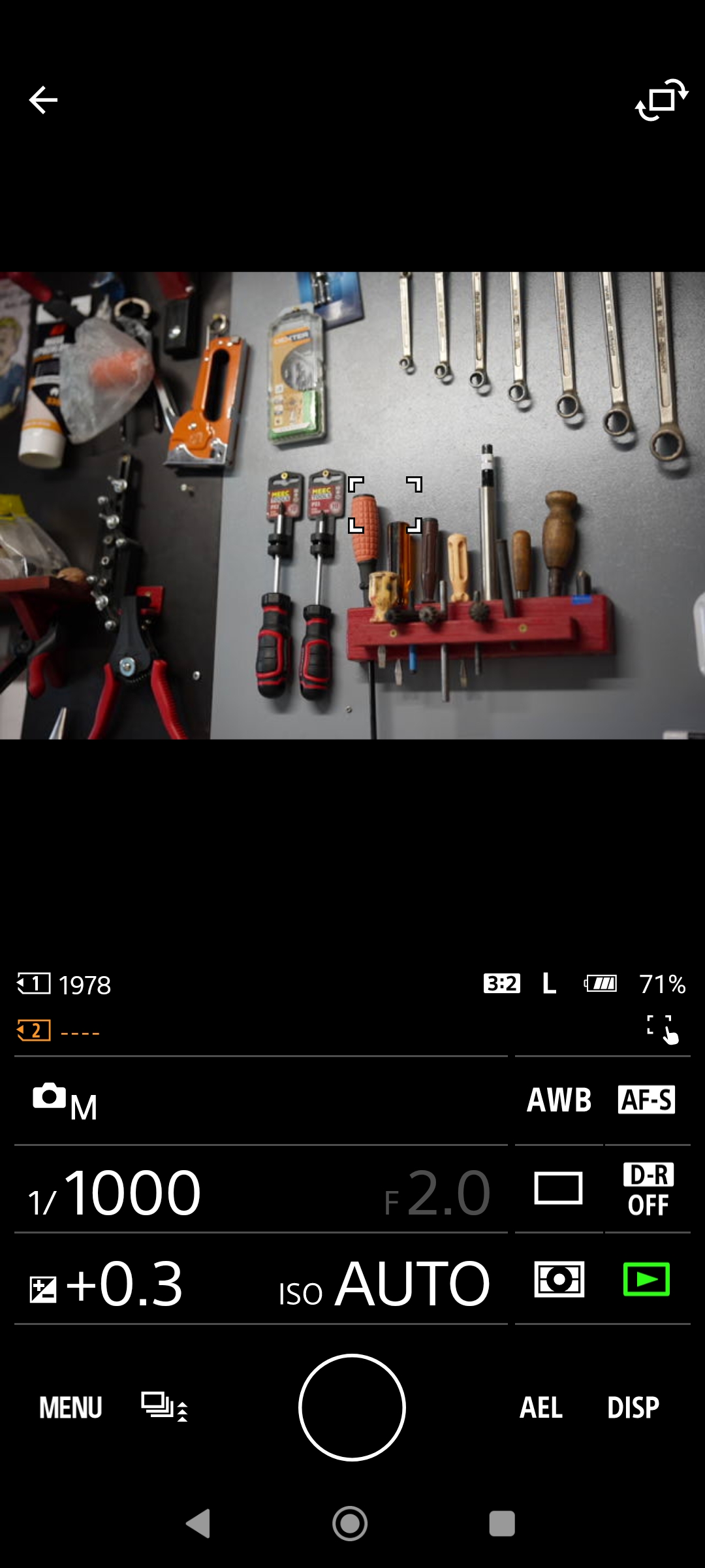

Moduł Wi-Fi i Bluetooth

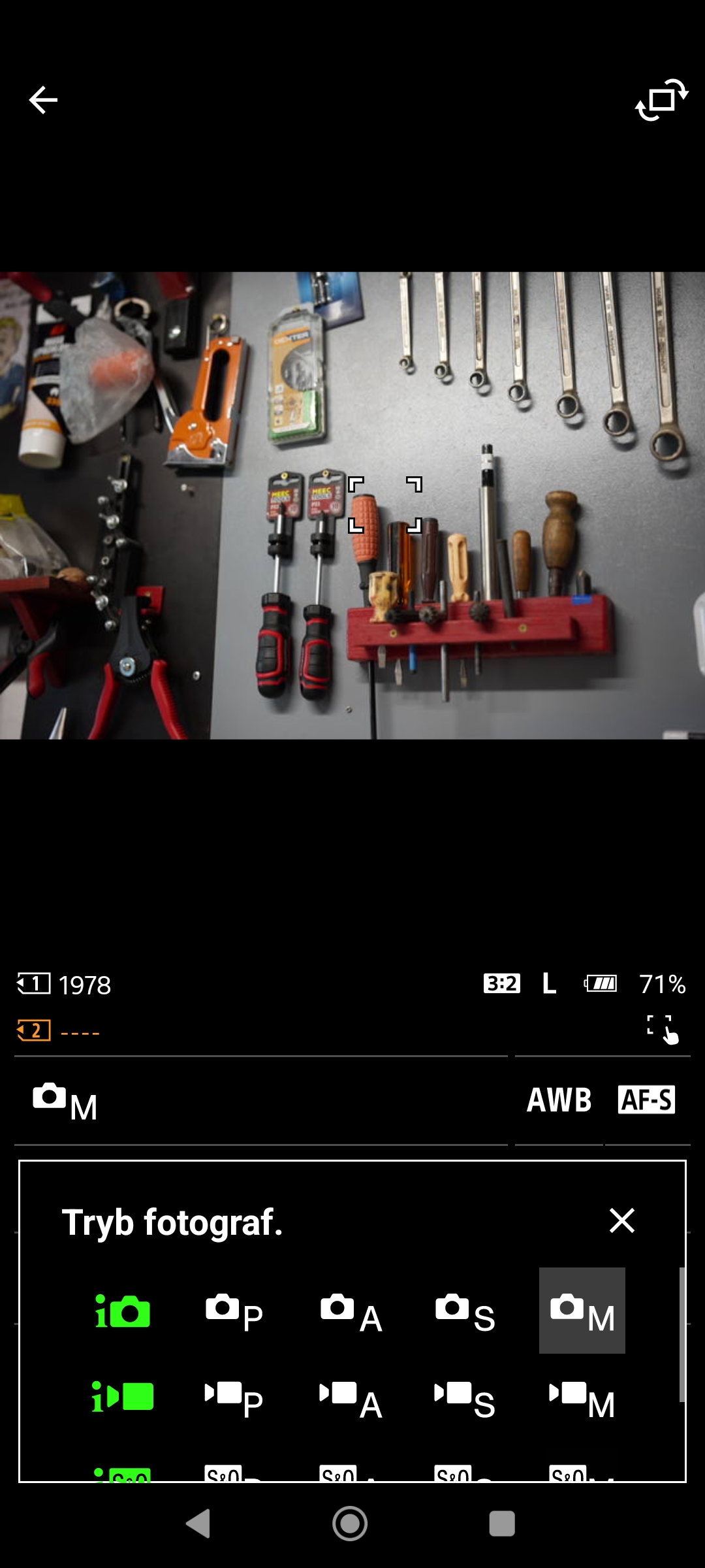

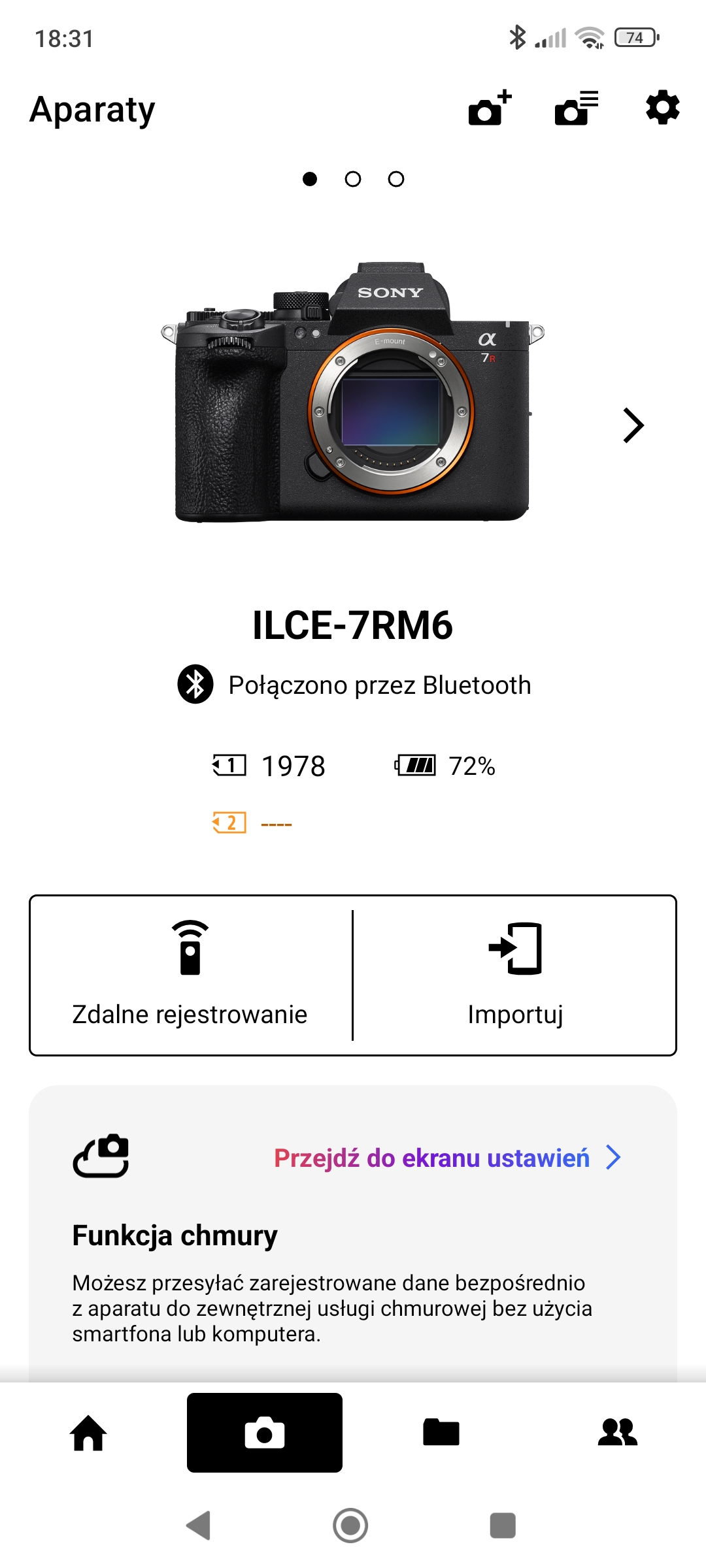

Sony A7R VI posiada wbudowany moduł Wi-Fi i Bluetooth. Za pomocą tych funkcjonalności jesteśmy w stanie zapisywać zdjęcia wykonane aparatem na komputer, przenosić fotografie na smartfona, sterować aparatem z poziomu tabletu czy smartfona, przeglądać zdjęcia na telewizorze, a także geotagować wykonane zdjęcia (jeżeli telefon wyposażony jest w moduł GPS).
Aplikacja umożliwiająca sterowanie aparatem z poziomu smartfona nosi nazwę Creators’ App. Ma ona bardzo szerokie możliwości. Pozwala na regulację parametrów ekspozycji (czas, przysłona, ISO), zmianę trybu fotografowania, balansu bieli, pomiaru światła, formatu plików, czy samowyzwalacza i trybu seryjnego. Poza tym możemy włączyć np. timer funkcji bulb, redukcję efektu czerwonych oczu, czy zmienić format zapisywanych zdjęć i filmów.
Sony A7R VI - Użytkowanie i ergonomia Sony A7R VI - Użytkowanie i ergonomia Sony A7R VI - Użytkowanie i ergonomia Sony A7R VI - Użytkowanie i ergonomia

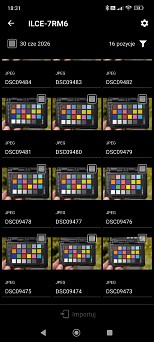

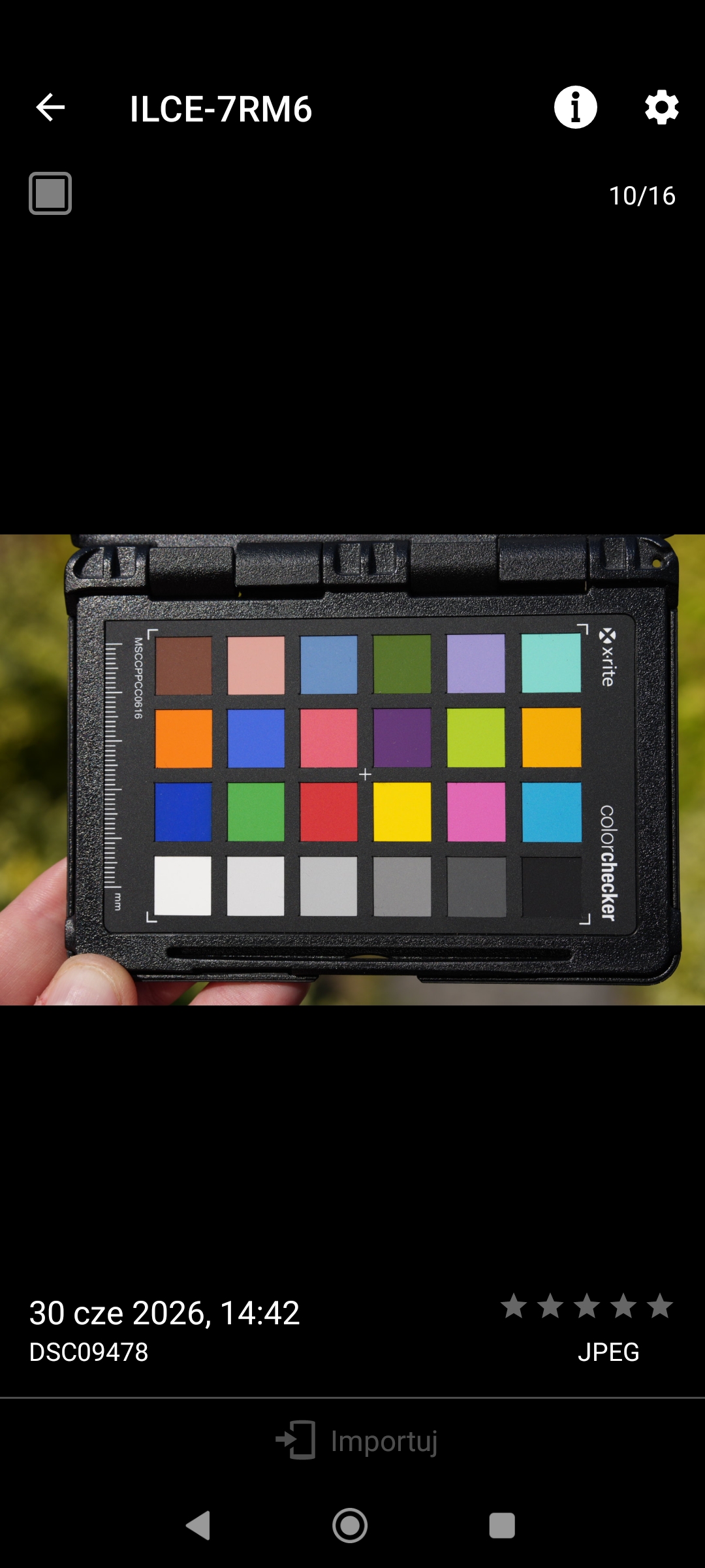

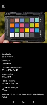

Nawiązanie połączenia pomiędzy smartfonem a aparatem trwa ok. 15-20 sekund. Generalnie współpraca pomiędzy urządzeniami poprzez Wi-Fi przebiega bez specjalnych problemów. Parowanie Bluetooth odbyło się szybko i sprawnie.
Przesyłanie wykonanych zdjęć do smartfona możliwe jest w rozmiarze oryginalnym, 2-megapikselowym oraz VGA. JPEG w pełnej rozdzielczości i najwyższej jakości transferuje się 8–9 sekund, a RAW – 30 s. Da się także kopiować filmy, nawet w 8K.

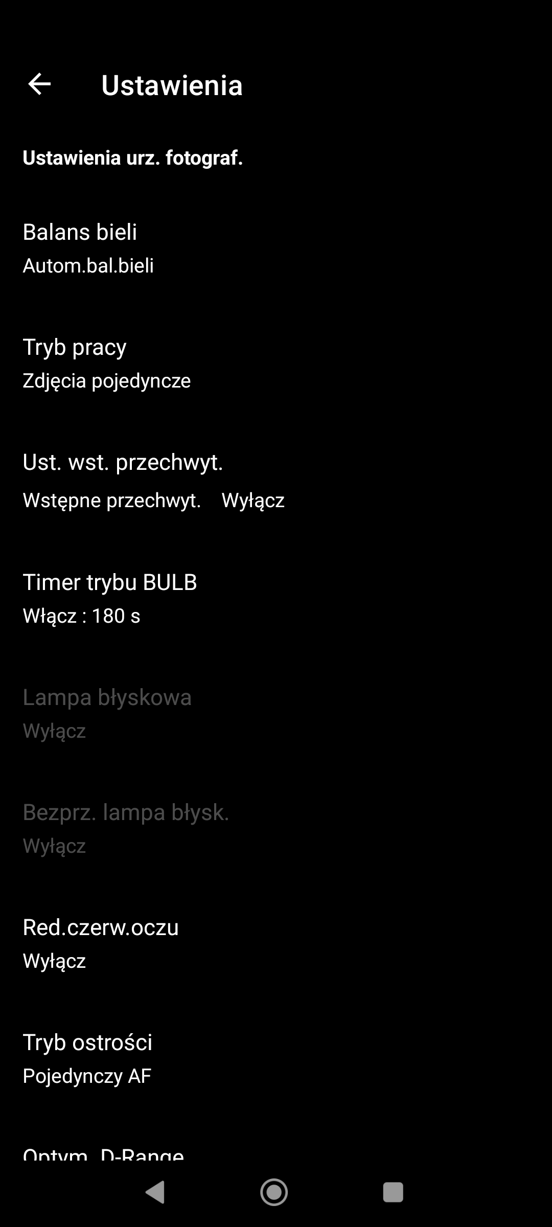

Timer funkcji Bulb
W A7R VI, tak jak u poprzednika, pojawia się funkcja timera funkcji Bulb. Jest to rozwiązanie ułatwiające fotografowanie w trybie Bulb, jako że umożliwia ustawienie konkretnego czasu ekspozycji z dokładnością co do sekundy. Zakres wartości wynosi od 2 do 900 sekund. Timera nie można jednak połączyć z trybem seryjnym (jak w Canonach) w celu wykonania serii zdjęć do późniejszego złożenia.

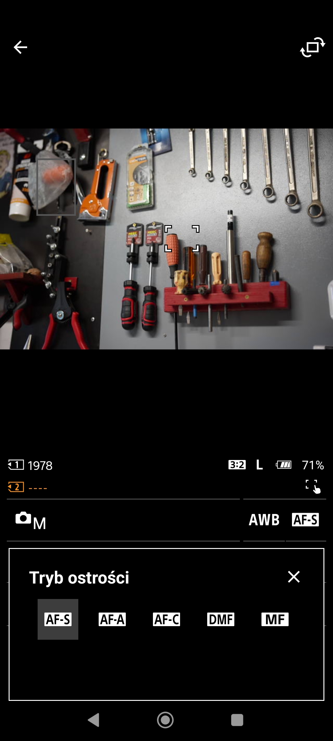

W menu głównym oraz w szybkim menu Fn możemy ustawić jeden z następujących trybów działania ostrości:
  • AF-S – autofokus pojedynczy,
  • AF-A – autofokus automatyczny,
  • AF-C – autofokus ciągły + śledzenia,
  • DMF – autofokus pojedynczy wspomagany ręcznie, to znaczy po automatycznym ostrzeniu mamy możliwość doostrzenia ręcznie,
  • M – ręczne ustawianie ostrości.

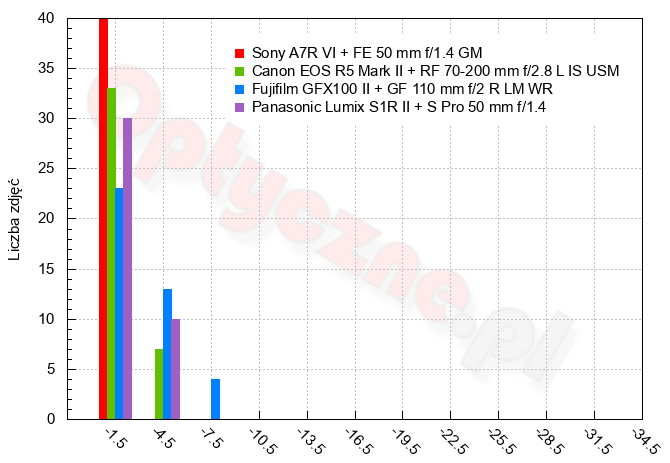

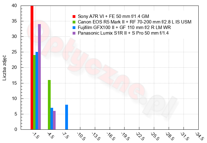

Skuteczność autofokusa oceniamy na podstawie 40 wykonanych zdjęć. W tej części testu wykorzystaliśmy obiektyw Sony FE 50 mm f/1.4 GM. Wykonując zdjęcia, ustawiamy przysłonę f/2.8 i fotografujemy tablicę rozdzielczości, każdorazowo przeogniskowując obiektyw. Wyniki przedstawiamy w postaci histogramu, który prezentuje procentowe wartości odchyłek od najlepszego pomiaru MTF50 w serii.
40 trafień w punkt oznacza oczywiście wzorową celność. Żaden z konkurentów nie zanotował równie dobrego rezultatu, a najbliżej stoi EOS R5 Mark II.
