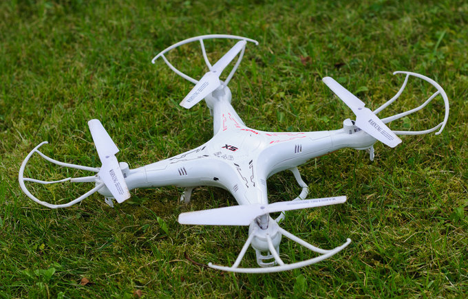

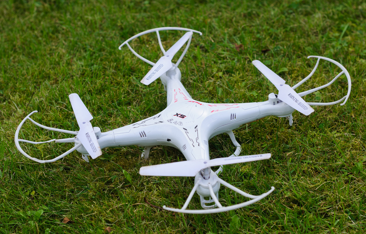

X5 to typowy dron-zabawka, wykonany niemal w całości z tworzyw sztucznych. Jest niewielki (31.5 x 31.5 cm x 7.5 cm) i bardzo lekki (ok. 98 gramów z akumulatorem). Muszę przyznać, że moje pierwsze wrażenie odnośnie opisywanej Symy było umiarkowanie pozytywne. Konstrukcja nie sprawiała wrażenia solidnej i nie łudziłem się, że przetrwa wiele. Po ok. roku zabawy tym quadrocopterem nie mam wątpliwości, że to świetny wybór na początek przygody z dronami.

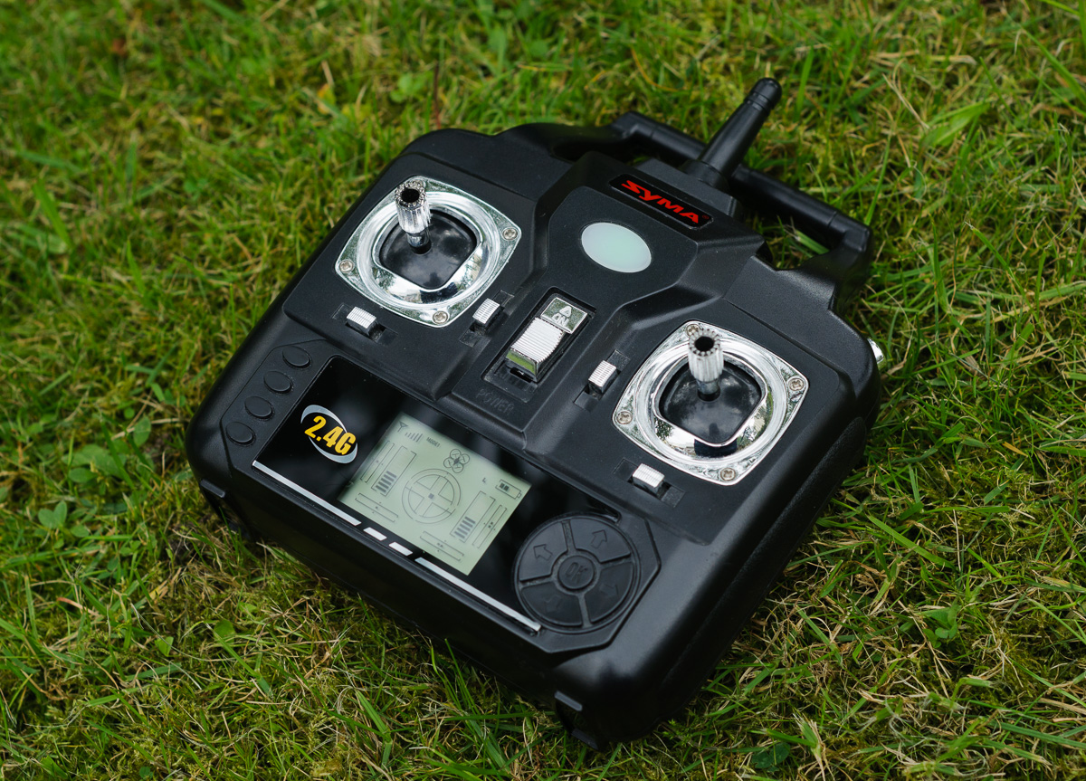

Do urządzenia dołączony jest kontroler, zasilany czterema akumulatorami lub bateriami AA, czyli popularnymi "paluszkami".
Sterowanie odbywa się za pomocą dwóch dźwigni. Wychylenie lewej w górę zwiększa obroty silników (w dolnym położeniu są wyłączone). Przesuwając ją w prawo i w lewo obracamy drona wokół osi pionowej.
Budżetowe drony - pierwsze doświadczenia - Syma X5
Za sterowanie lotem w płaszczyźnie poziomej (przód, tył, lewo, prawo) odpowiada prawa dźwignia. Istnieje także możliwość przypisania funkcji obrotu do prawego manipulatora, a ruchu w bok do lewego - w zależności od preferencji.
Nad lewą dźwignią mamy także przełącznik trybu wolny (dla początkujących) - szybki. W tym drugim, dron porusza się szybciej i ostrzej reaguje na wychylenie manipulatorów. Nie trzeba chyba dodawać, że wymagane jest tu pewne doświadczenie w sterowaniu urządzeniem. Warto także wspomnieć o trymerach lotu, pozwalających na skalibrowanie drona, jeśli w stabilnych warunkach znosi go w którymś kierunku. Guzik położony nad prawą dźwignią służy do wykonywania przewrotów (tzw. flipów). Funkcja ta nie ma w zasadzie większego praktycznego zastosowania i niewykluczone, że wykonywanie takich akrobacji szybko nam się znudzi.
W dolnej części widzimy wyświetlacz, ze wskaźnikami wychylenia poszczególnych dźwigni, a także poziom sygnału, czy stan baterii. Użyteczność wskazań jest raczej niewielka, z racji konieczności śledzenia wzrokiem drona. "Miernik" siły sygnału z kolei nie należy do spolegliwych, także nie ma co zawracać nim sobie głowy. A przyciski widoczne po lewej i prawej stronie ekranu to... jedynie atrapy.

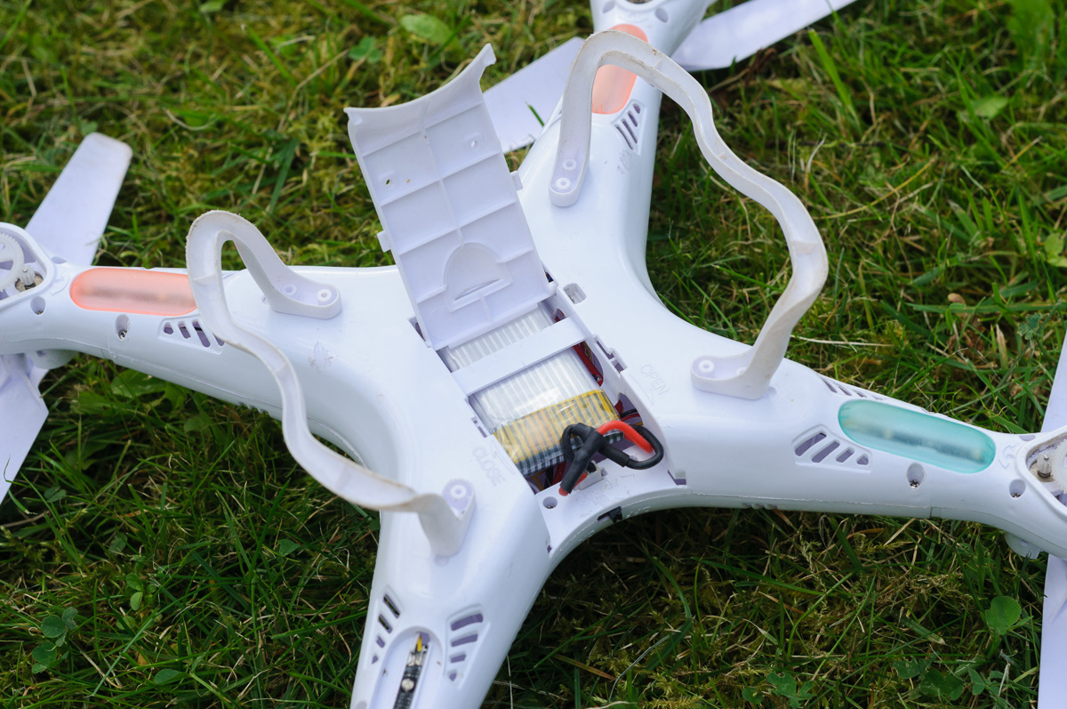

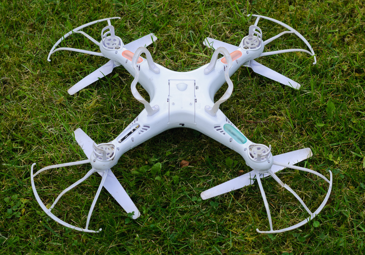

Syma X5 jest zasilana niewielkim akumulatorem litowo-polimerowym, o pojemności 500 mAh. Umieszczamy go w odpowiedniej komorze na spodzie urządzenia i podłączamy kabelek zasilający.
Ładowanie trwa ok. 1.5 godziny, a odbywa się przez port USB. Dzięki temu energię możemy uzupełnić korzystając zarówno z komputera, jak i ładowarki od smartfona, czy power-banku.
Nowy naładowany akumulator daje możliwość wykonania ok. 6-7 minut lotu. Warto zatem zaopatrzyć się 3-4 sztuki, żeby zapewnić sobie co najmniej kilkanaście minut zabawy. Niestety po kilkunastu miesiącach użytkowania Symy, wydajność ogniwa mocno spadła. Obecnie wystarcza mi na jedynie 2-3 minuty podniebnych akrobacji.

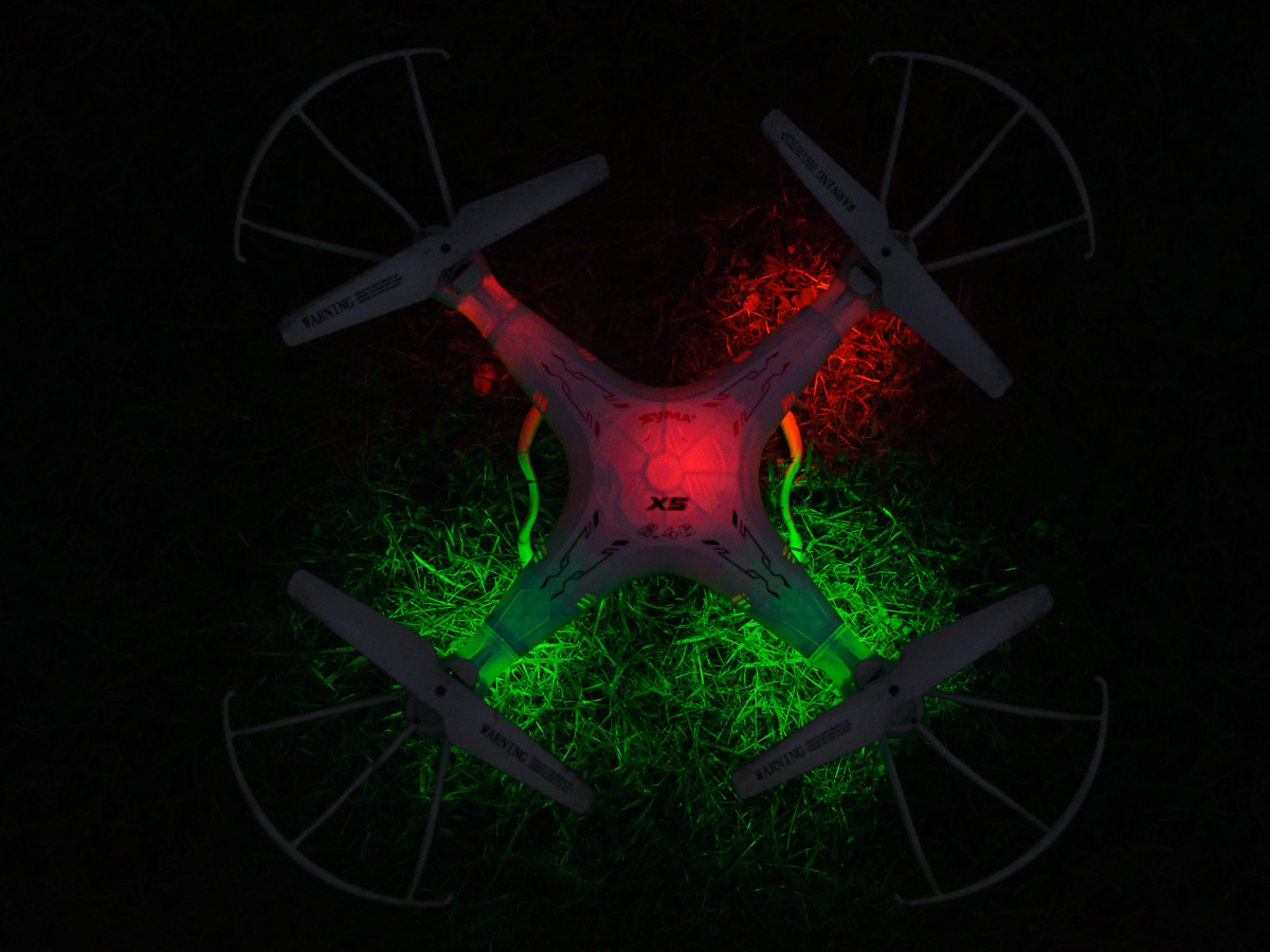

Syma X5 jest od dołu podświetlana czterema LED-ami dając czerwone podświetlenie z przodu i zielone z tyłu. W słoneczny dzień ich światło nie jest szczególnie widoczne, przydaje się natomiast gdy zapada zmierzch.

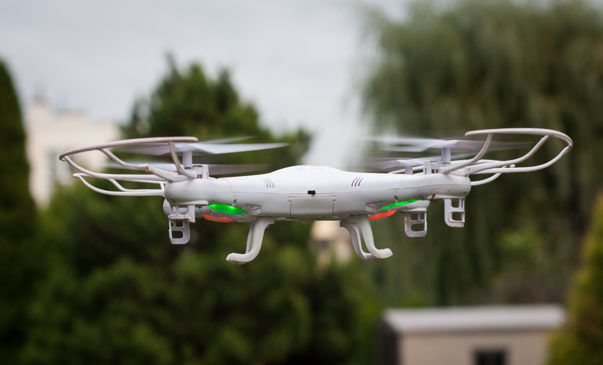

Opanowanie podstawowych manewrów nie jest szczególnie trudne. Wprawdzie model dość chętnie reaguje na wychylenie dżojstików, to dynamika lotu nie jest powalająca. Wrócę tu jednak do aspektu ceny - za tę kwotę nikt rozsądny nie będzie oczekiwał wybitnych osiągów.
Nauka sprawnego manewrowania dronem będzie wymagała od nas co najmniej kilkunastu-kilkudziesięciu lotów, z których większość skończy się najpewniej upadkiem urządzenia. Docenimy wówczas fakt, że X5 jest lekki, a większość elementów (np. śmigła i ich osłony) - elastyczna i wytrzymała. To ogromne zalety w przypadku sprzętu do nauki.

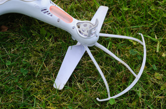

Niewielka masa i moc silników sprawiają, że Syma jest podatna na wpływ wiatru. Już małe ruchy powietrza powodują znoszenie, a średnie podmuchy mogą spowodować utratę kontroli i upadek. Podczas wietrznej pogody lepiej odpuścić sobie jakiekolwiek próby - ryzyko niekontrolowanego lotu, a w rezultacie zagubienia drona jest całkiem spore. Po grubo ponad 100 lotach i niezliczonych upadkach, złamałem jedno śmigło i straciłem jeden silnik (w zębatkę wkręciło się kilka ździebeł trawy). Wielokrotnie osłony śmigieł wypadały z mocowań, a złamało się tylko jedno. Ponadto dwa razy dron wpadł mi do oczka wodnego i konieczne było dokładne suszenie. Mimo tych przejść, Syma wciąż dzielnie mi służy.

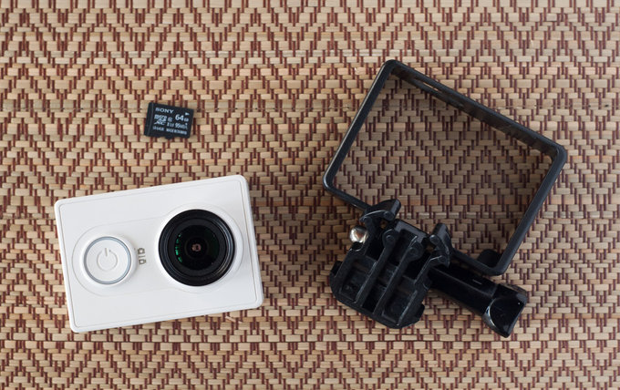

Urządzenie wyposażono w 16-megapikselowy sensor Sony IMX206 typu BSI CMOS. Kąt widzenia obiektywu wynosi 155 stopni, a stały otwór przysłony to f/2.8. Filmy można nagrywać w rozdzielczości m.in. Full HD 1920x1080 pikseli (60, 48, 30, 24 kl/s) i HD 1280x720 pikseli (120, 60, 48 kl/s). Istnieje także opcja interwałowego wykonywania zdjęć co 0.5, 1, 2, 5, 10, 30 lub 60 sekund. Całkiem ciekawie wyglądają także możliwości nieoficjalnych modyfikacji niektórych parametrów oprogramowania kamerki, np. zwiększenia bitrate'u z 25 do 50 Mb/s, czy regulacji kontrastu itd.
Xiaomi Yi ma wbudowany moduł Wi-Fi, pozwalający na jej zdalną obsługę np. przy pomocy smartfonu. Aplikacja jest bardzo prosta i nie nastręcza problemów przy użytkowaniu.
Moim zdaniem, jak na sprzęt budżetowy, kamerka Yi oferuje całkiem niezłe możliwości wideo. Jak już wcześniej wspomniałem, żeby użyć jej do nagrywania z lotu ptaka, potrzebowałem drona o większym udźwigu. Wybór padł na opisany w kolejnym rozdziale model MJX X101.
