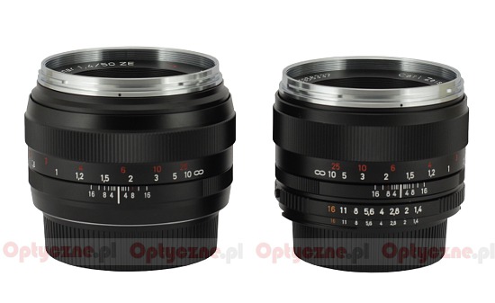

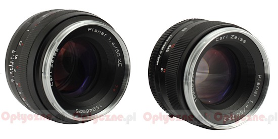

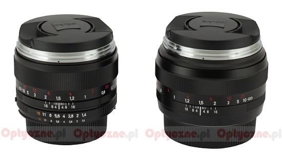

Wyposażenie naszej redakcji wzbogaciło się dzisiaj o dwa obiektywy Carl Zeiss Planar 50 mm f/1.4 T* na mocowaniach Canona (ZE) oraz Nikona (ZF.2). Obiektywy te będą wykorzystywane w testach rozdzielczości matryc aparatów cyfrowych.
Rozdzielczość matrycy aparatów cyfrowych oceniamy podłączając do nich wysokiej klasy obiektyw, który przymykamy do zakresu przysłon, w którym nie odczuwa on już aberracji optycznych. W tym przedziale optyka jest ograniczona przez dyfrakcję i zachowuje się tak samo niezależnie od systemu. Różnice w wynikowych wartościach funkcji MTF50 wynikają więc tylko i wyłącznie z różnic w realnych osiągach matryc.
Z oczywistych względów najlepszym rozwiązaniem jest używanie jednego i tego samego obiektywu. Można to osiągnąć na dwa sposoby. Pierwszy polega na użyciu przejściówek. Niestety nasze doświadczenia związane z nimi nie są dobre. Wiele z nich jest wykonanych na tyle mało dokładnie, że nachylają oś optyczną obiektywu pod niewłaściwym kątem. Drugi sposób, to wykorzystanie obiektywu dostępnego na wielu mocowaniach.
Nasza redakcja poszła tą drugą drogą i od kilku lat wykorzystywała w testach rozdzielczości Sigmy 1.4/30. Jeszcze do niedawna sprawowały się one bardzo dobrze. Od pewnego momentu, ze względu na wzrastające rozdzielczości matryc, zaczęliśmy pokazywać także wyniki dla przysłony f/4.0. Niestety na tej wartości otworu względnego Sigma pokazuje już szczątkowy astygmatyzm i to zmienny od egzemplarza do egzemplarza, co fałszuje trochę wyniki. Poza tym Sigma nie jest obiektywem pełnoklatkowym, więc nie można jej wykorzystać w aparatach tego typu.
Od dłuższego czasu myśleliśmy więc o zmianach. Dzięki współpracy z firmą Fototechnika, która jest dystrybutorem marki Zeiss na Polskę, udało się pozyskać dwa obiektywy Carl Zeiss Planar 50 mm f/1.4 T* na mocowaniach Canona (ZE) i Nikona (ZF.2). Warto przypomnieć, że ten ostatni obiektyw do dzisiaj dzierży rekord rozdzielczości zanotowany na matrycy Nikona D200. Nie ma więc wątpliwości, że mamy do czynienia z wybitnie ostrym obiektywem, który w zakresie przysłon od f/4.0 do f/16 (a taki przedstawiamy w testach rozdzielczości matryc) jest ograniczony już tylko przez dyfrakcję.
Mamy nadzieję, że w najbliższym czasie uda nam się zdobyć jeszcze Planara na mocowaniu Pentax (ZK). Zeiss niedawno zaprzestał produkcji tego typu obiektywów, ale wciąż można dostać je z zapasów magazynowych.
W przyszłym roku firma Zeiss razem z Sony ma zaprezentować Planara 1.4/50 ZA SSM przeznaczonego do lustrzanek Sony. Pozyskanie tego obiektywu spowoduje, że będziemy mieli komplet Zeissów przeznaczonych do testów rozdzielczości lustrzanek.
