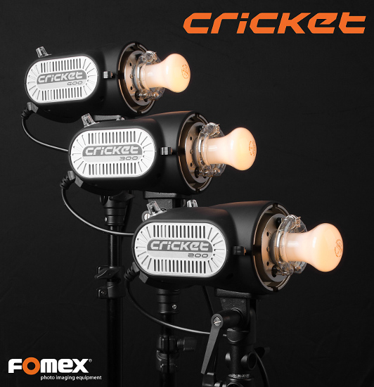

Firma Q Media, wyłączny dystrybutor marek Quantuum i Fomex w Polsce, poinformowała o poszerzeniu swojej oferty o nową serię lamp studyjnych Fomex Cricket. Nowa linia lamp obejmuje trzy modele różniące się energią błysku: 200 Ws, 300 Ws oraz 400 Ws.
200 / 300 / 400
Kraków, 22 października 2012 r. Firma Q Media – wyłączny dystrybutor marek Quantuum i Fomex w Polsce, ma przyjemność poinformować o poszerzeniu swojej oferty o nową serię lamp studyjnych Fomex Cricket.
Fomex Cricket jest serią lekkich i kompaktowych lamp studyjnych wyróżniających się nowoczesnym wzornictwem, łatwą obsługą oraz wysokiej jakości podzespołami wykorzystanymi do ich produkcji. Dzięki relatywnie niskiej wadze, niewielkim gabarytom oraz energii błysku nawet 400 Ws, lampy te są w stanie sprostać wymaganiom zarówno początkujących jak i zawodowych fotografów, którzy szybko docenią ich walory użytkowe oraz wysoką niezawodność.

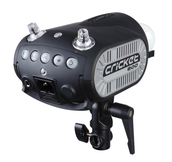

Linia lamp Cricket obejmuje trzy modele różniące się wydajnością: 200 Ws, 300 Ws oraz 400 Ws. Każda lampa oprócz łatwo wymienialnego palnika, wyposażona jest także w mleczną kryptonową żarówkę o mocy 60W, która emituje miękkie światło modelujące o temperaturze barwowej ~2700K. Intuicyjny system sterowania najważniejszymi parametrami lampy oparty został na dwóch potencjometrach umieszczonych w górnej części obudowy, dzięki którym możliwa jest płynna i niezależna zmiana natężenia światła modelującego lub energii błysku. Pozostałe funkcje lampy obsługiwane są za pośrednictwem pięciu przycisków odpowiedzialnych za: błysk testowy, sygnalizację akustyczną gotowości, włączanie i wyłączanie fotoceli, włączanie i wyłączanie światła modelującego po wyzwoleniu błysku oraz włączanie i wyłączanie lampy. Na szczególną uwagę zasługuje fakt, że przyciski funkcyjne zostały podświetlone, co znacząco ułatwia operowanie lampą w ciemności i pełni równocześnie funkcję estetyczną.

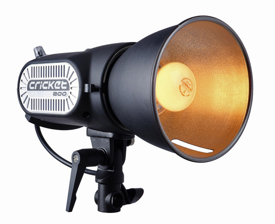

W celu zachowania kompaktowych wymiarów obudowy, lampy serii Fomex Cricket posiadają specjalnie zaprojektowane – zmniejszone względem serii HD – bagnetowe mocowanie akcesoriów modelujących światło. Lista kompatybilnych modyfikatorów obejmuje m.in.: trzy rodzaje czasz o średnicach 13 cm, 16 cm i 18 cm, plastry miodu o kilku gęstościach, wrota z filtrami kolorowymi, spot z funkcją zoom a także szeroką gamę softboxów prostokątnych i oktagonalnych.

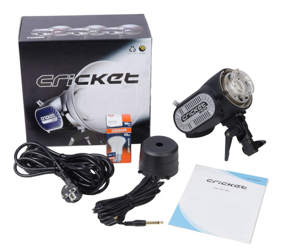

Zawartość zestawu:
- lampa Fomex Cricket,
- kryptonowa żarówka modelująca 60W/220V/E27,
- plastikowa osłona palnika,
- przewód synchronizacyjny 5m typ PC->Jack 6.35mm,
- przewód zasilający 1.5m,
- instrukcja obsługi.

Hmm.. poza egzotycznym mocowaniem akcesoriów to średnio przemyślane wydaje mi się umiejscowienie sterowania mocą na górze lampy... nie każdy ma wzrost koszykarza.
I nic o czasach błysku....
