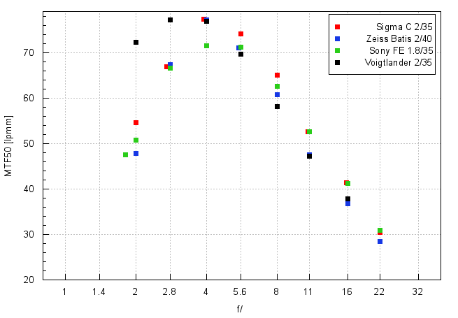

Poniższy wykres wyraźnie pokazuje, jak Voiglander rozstawia po kątach swoich bezpośrednich konkurentów.
Voigtlander Apo Lanthar 35 mm f/2 Aspherical  - Rozdzielczość obrazu
Na przysłonach f/2.0 i f/2.8 Apo Lanthar nie ma sobie równych i wręcz deklasuje inne obiektywy. Dopiero na f/4.0 dorównują mu Sigma i Batis. Od f/5.6 wyniki Voigtlandera są ciut niższe niż innych obiektywów, ale może to wynikać nie z własności optycznych, ale ze specyficznego domykania przysłony, która od f/4.0 zaczyna przyjmować nietypowy kształt.

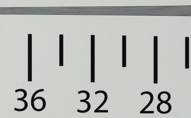

A7R III, JPEG, 35 mm, f/2.0

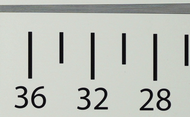

A7R III, JPEG, 35 mm, f/2.8
