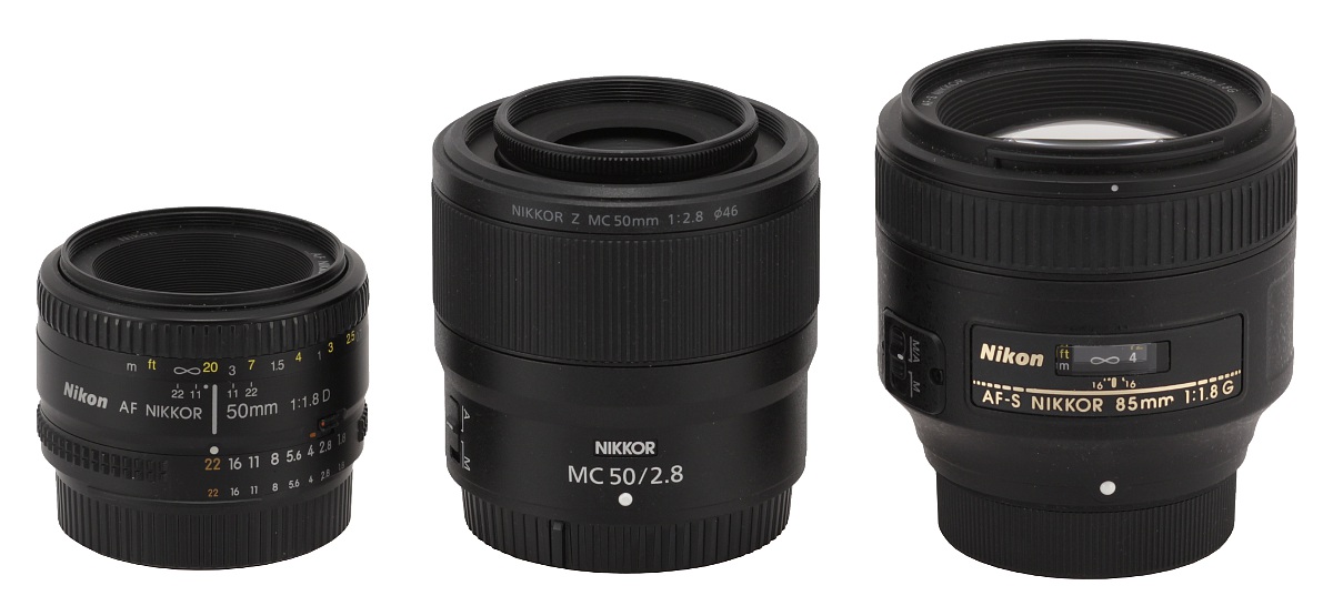

Na poniższym zdjęciu Nikkor Z MC 50 mm f/2.8 stoi pomiędzy dwoma Nikkorami przeznaczonymi do lustrzanek, czyli modelami AF 50 mm f/1.8D oraz AF-S 85 mm f/1.8G.

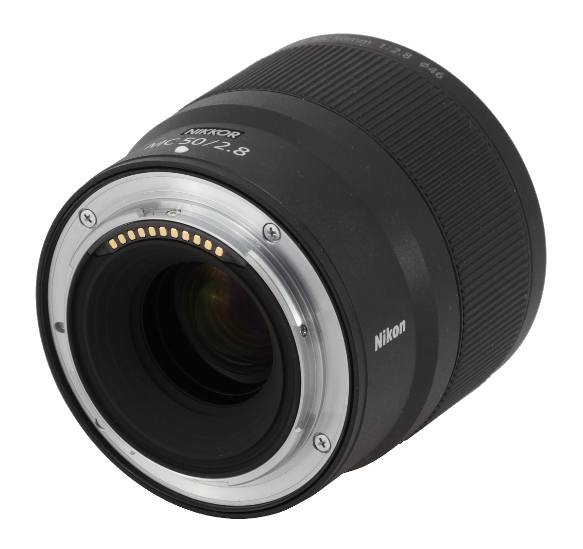

Testowany obiektyw rozpoczyna się metalowym bagnetem, który otacza styki i tylną soczewkę, która ma średnicę 27 mm, jest schowana na głębokości około 1 cm i jest nieruchoma. Jej otoczenie jest ciemne i matowe, a dodatkowo otaczający ją tubus zawiera sporo karbowań. Od tej strony wszystko wygląda więc świetnie.

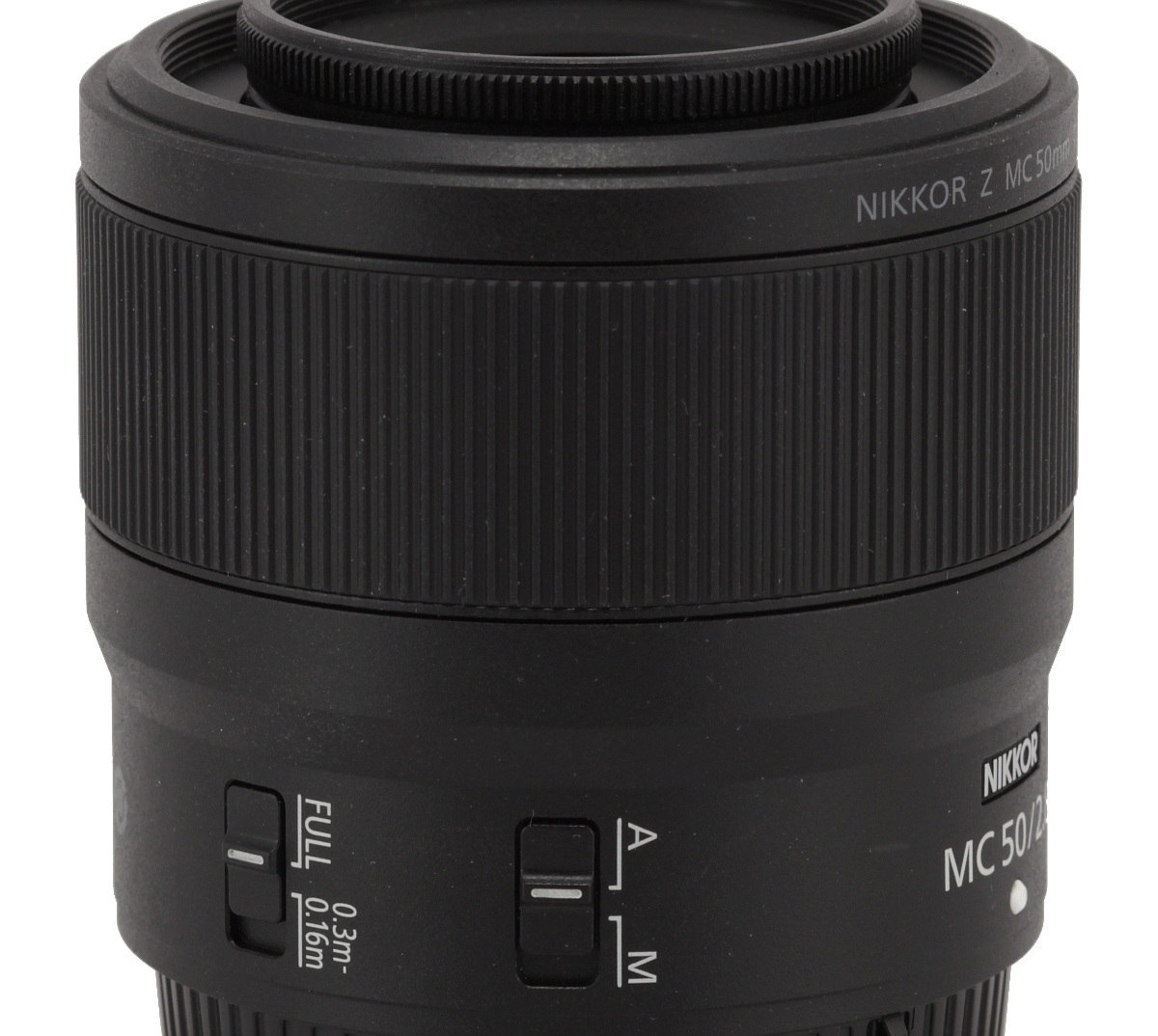

Właściwy korpus obiektywu jest pokryty tworzywem sztucznym. Jego pierwszą część zajmuje gładki i nieruchomy pierścień, na którym znajdziemy szereg elementów. Patrząc z góry widzimy napis Nikkor oraz MC 50/2.8. Po prawej stronie znajdziemy logo firmy, po lewej natomiast dwa przełączniki. Pierwszy z nich – A/M – służy do wyboru trybu pracy mechanizmu ustawiającego ostrość. Drugi steruje zakresem pracy autofokusa. Mamy wybór pomiędzy przedziałem pełnym (FULL) oraz od 0.16 do 0.30 metra. Po drugiej stronie pierścienia znajdziemy jeszcze numer seryjny, informację że sprzęt został wyprodukowany w Chinach oraz zakres pracy autofokusa czyli ∞ – 0.16m/0.53ft.

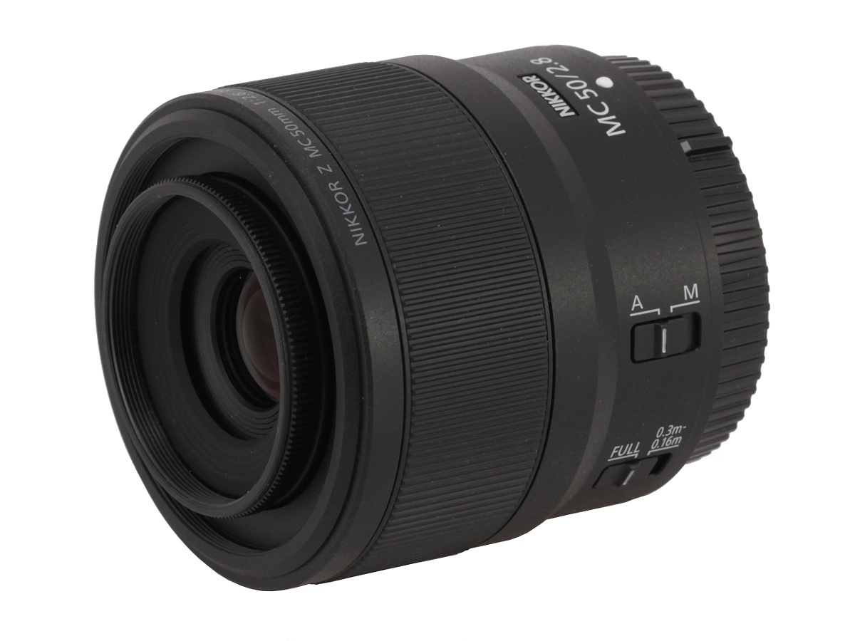

Opisywany gładki pierścień zwiększa swoją średnicę, a potem przechodzi w pierścień do manualnego ustawiania ostrości. Ma on szerokość 26 mm i jest w całości pokryty gumowanym karbowaniem. Nie znajdziemy przy nim żadnej skali odległości, ani skali głębi ostrości. Pierścień pracuje płynnie, z należytym oporem i z przełożeniem elektronicznym. Pełen przebieg zakresu odległości wymaga obrotu nim o kąt ponad 360 stopni – to bardzo duża wartość pozwalająca na precyzyjne nastawy.

Kolejnym elementem obiektywu jest nieruchomy i gładki pierścień, na którym znajdziemy napis z nazwą i podstawowymi parametrami obiektywu.
Przednia soczewka ma średnicę 20 mm i jest ruchoma. Wysuwa się do przodu, wraz z całym przednim układem optycznym, na jednolitym tubusie. Na końcu tego tubusu mamy nierotujące mocowanie filtrów o średnicy 46 mm. Po przejściu do minimalnego dystansu ustawiania ostrości wysunięty tubus ma rozmiar ponad 2.5 cm. Na tym tubusie znajdziemy jeszcze znaczniki dla odległości 0.16, 0.17 i 0.19 m wraz z odpowiadającym im wartościom w stopach oraz skalami odwzorowania 1:1, 1:1.4 i 1:2.

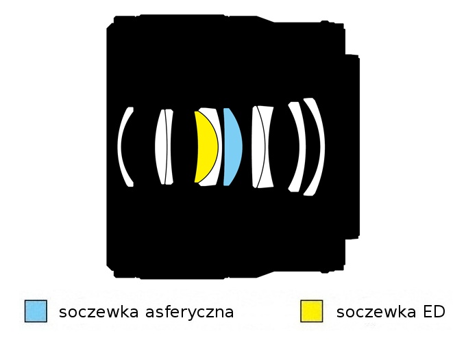

Jeśli chodzi o konstrukcję optyczną, mamy tutaj do czynienia z 10 soczewkami ustawionymi w 7 grupach. Jedna soczewka jest wykonana z niskodyspersyjnego szkła ED, a jeszcze jednej nadano kształt asferyczny. Na przednim elemencie optycznym nałożono powłoki fluorowe. Wewnątrz znajdziemy jeszcze kołową przysłonę o dziewięciu listkach, którą możemy domknąć maksymalnie do wartości f/22.

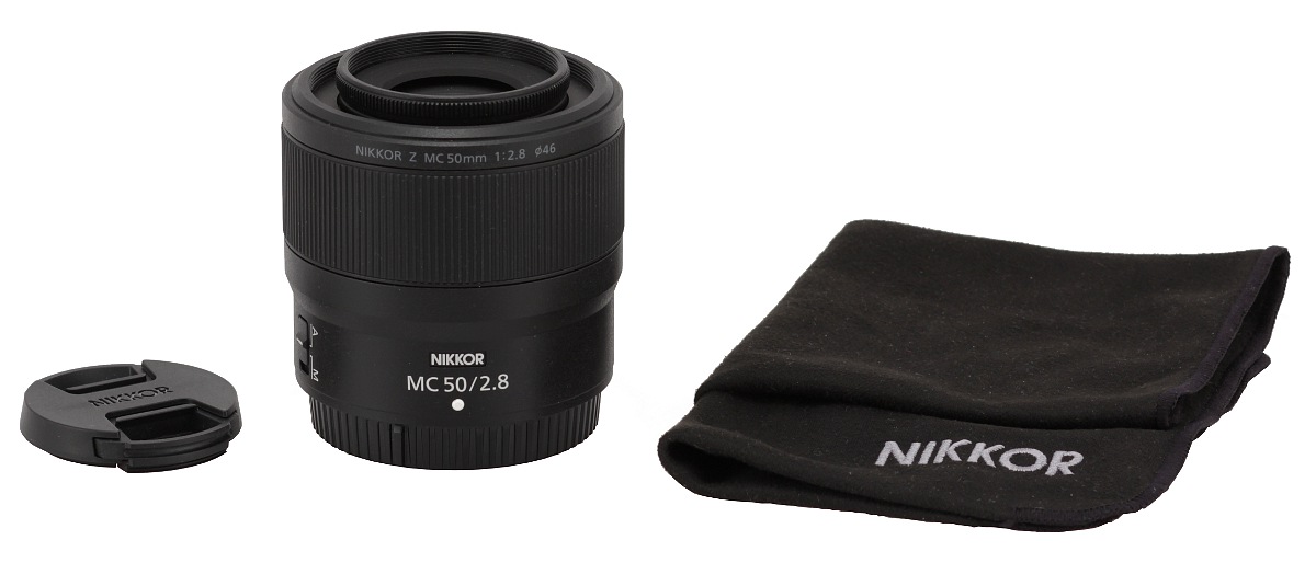

Kupujący dostaje w zestawie oba dekielki, niewielką osłonę przeciwsłoneczną HN-41 oraz miękki futerał.
