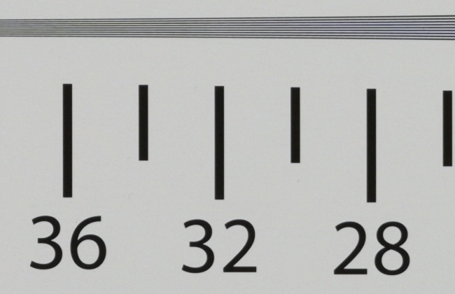

Nikon Z7, JPEG, f/2.8
Nikon Nikkor Z MC 50 mm f/2.8 - Rozdzielczość obrazu
