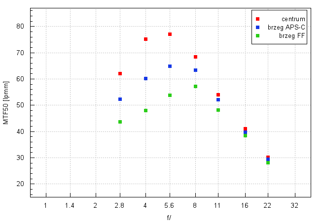

Testy obiektywów systemu Nikon Z prowadzimy w oparciu o korpus Nikon Z7 i jego pliki RAW wywoływane neutralnym oprogramowaniem takim jak dcraw. Mamy za sobą już kilkanaście testów obiektywów przeznaczonych do tego systemu, dzięki czemu poziomy odniesienia określamy następująco: obiektywy o osiągach rekordowych powinny docierać do około 85 lpmm, natomiast maksymalne wyniki świetnych systemowych stałek będą znajdować się w przedziale 80–85 lpmm. Poziom przyzwoitości określamy na okolice 41–43 lpmm.
Zobaczmy, jak na tym tle wyglądają osiągi Nikkora Z MC 50 mm f/2.8. Wyniki, jakie uzyskał on w centrum kadru, na brzegu matrycy APS-C/DX i na brzegu pełnej klatki, są zaprezentowane na poniższym wykresie.
Nikon Nikkor Z MC 50 mm f/2.8 - Rozdzielczość obrazu
Zachowanie w centrum kadru jest bez wątpienia bardzo dobre. Już na maksymalnym otworze względnym MTF-y przekraczają wysoki poziom 60 lpmm, by na przysłonach f/4.0–5.6 docierać do 75–77 lpmm. O tym, że optycy Nikona zrobili tutaj dobrą robotę świadczy fakt, że maksymalny wynik Nikkora Z MC 2.8/50 jest trochę wyższy od osiągów znacznie jaśniejszego Nikkora Z 1.2/50. Choć trzeba też zaznaczyć, że wyników Nikkora Z 1.8/50 nie udało się przebić. Obiektywom o świetle f/2.8 trudno jednak rywalizuje się ze znacznie jaśniejszymi modelami o maksymalnym otworze względnym na poziomie f/1.2–1.8.
Na brzegu matrycy APS-C/DX też mamy dobre rezultaty. Na f/2.8 jesteśmy wyraźnie powyżej poziomu przyzwoitości, a przymykanie przysłony szybko poprawia osiągi, przez co w okolicach f/5.6 docieramy do prawie 65 lpmm.
Z oczywistych względów najsłabsze wyniki obserwujemy na brzegu pełnej klatki, ale nawet tam nie ma powodów do niepokoju. Na maksymalnym otworze względnym obraz jest przyzwoity i znów jego jakość dość szybko poprawia się wraz z przymykaniem przysłony. W efekcie dla przysłon z szerokiego przedziału od f/4.0 do f/11 jesteśmy w stanie uzyskiwać ostre obraz w całym kadrze i to jest to, czego wymaga się od tego typu obiektywu.
Podsumowując, Nikkor Z MC 50 mm f/2.8 nie zbliżył się do rekordowych osiągów, ale zaprezentował to, czego od niego powinno się oczekiwać, czyli świetną jakość obrazu w centrum kadru i brak jakichkolwiek wpadek na brzegu.
